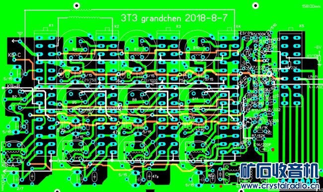

神机春雷3T3的板子--新画

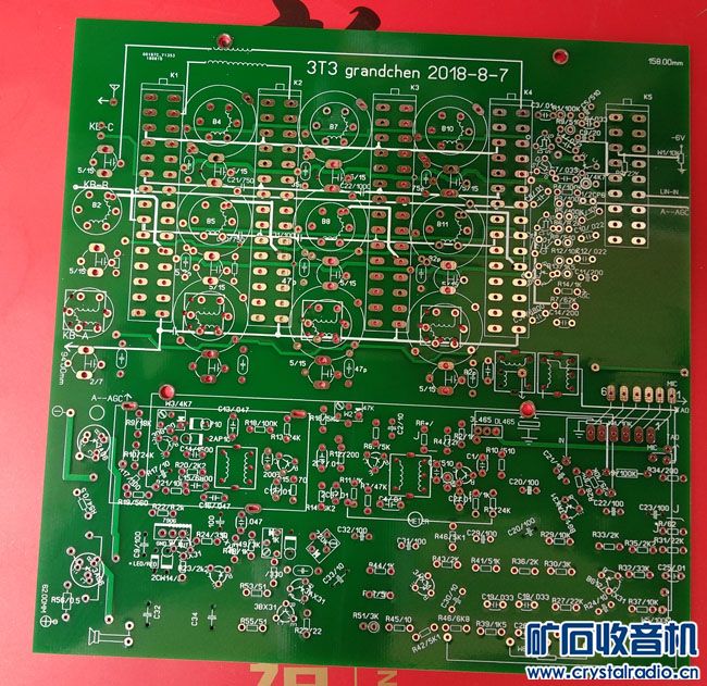

先生好!PCB板我拿来了,工厂做得很好。这个PCB板我送厂去之前是化了大力气的。要做到这一只只的每只脚有30个孔的琴键开关,严丝入扣是较难的一件事,现在一颗心总算终于暂时放下来了。今天下午或是明天我给你寄出板子。
 楼主| 发表于 2018-8-13 18:22:31 | 显示全部楼层
xinjun5557 发表于 2018-8-13 14:07
看到图片了,板子做得的确很好,很漂亮!好的,寄过来吧。非常感谢grandchen99老师!
这个版本虽经反复地修改,但还是有漏洞,请注意:
1、经爱康木先生的提醒,第一中频变压器的谐振电容两焊盘间设计得近(或双调谐中周),你要在线路板的左侧或下方再打一个孔,以便能装得下云母电容;
2、其他中频变压器的两云母电容焊盘间也设计得太近,你可将云母电容与降低Q值电阻的位置对调位置;
3、功放最后一级调功放电流用的W7上部与2DS上部二极管间少一根短连线,要自己连上;下图有红点或是红线的地方要修正一下。
如果还有其他人需要这板子,请站内短信和我联系。
发表于 2018-8-13 20:22:01 | 显示全部楼层
貌似琴键开关的焊盘脚孔开小了点,快试试琴键开关脚能否插进?
前次也是买了本坛友做的仿红灯745收音机PCB,就是琴键开关脚孔开小了。后来用剪刀头一个一个的扩孔,几百个孔呢
 楼主| 发表于 2018-8-13 21:08:50 | 显示全部楼层
前次也是买了本坛友做的仿红灯745收音机P ...
这个我在制PCB板之前就想到了,所以在制作时特别小心。为了这个特地把孔放大了一号。在厂家给我完成PCB前我还在担心。但现在这颗心总算放下来了。琴键开关的脚位可以舒舒服服,轻轻松松地全部插到孔里去,一点都不用扩孔了,这些我都试过了。请放心吧!
但是那几个安装屏蔽罩脚位的孔却设计得太小了,安装屏蔽罩的时候要么扩一下孔,要么把屏蔽罩的脚用锉刀锉细点。但那里实在太挤了,几乎不能扩这些孔了。
谢先生,谢!

发表于 2018-8-15 15:32:51 | 显示全部楼层
xinjun5557 发表于 2018-8-15 12:30
板子收到,很好!若要提改进意见的话,琴键波段开关的按钮部分,应该再往上提高一公分左右(哪怕是半公 ...
可以弄任意脚的一只4档的琴键开关拆连动机构装上
 楼主| 发表于 2018-8-15 15:46:21 | 显示全部楼层
很好的建议。我这个板子是按原来的机子以1比1的位置来做的,也就是说,原机琴键开关在什么位置,现在琴键开关也在什么位置。这个我也曾想过,但是如果琴键开关的位置换了,如果这块板子装好后就不能与坏了的原板互换了,另外也不能高仿3T3的原机了,包括机壳。
这种键帽不好看,我曾想我们可以买金属外形的,长一些的漂亮一点的键帽,如果键帽短也可以通过用胶水把新旧键帽胶接起来。但要保持原机的状态最重要。
另外上面爱康木先生也说了,需要再在网上买一只连动的多位琴键开关,把用不着的,脚位少的开关全部拆掉,装上新的30只脚位的开关,以便使开关连动起来。

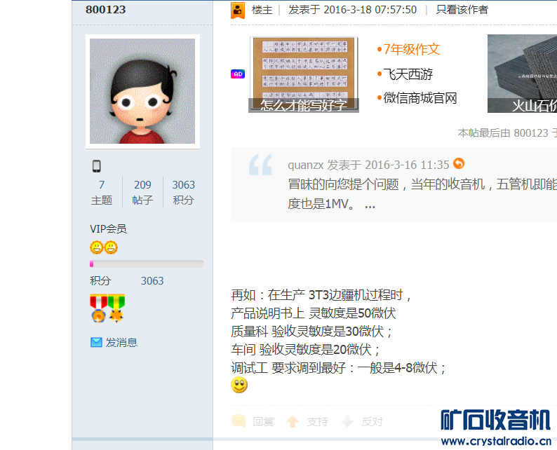

发表于 2018-8-15 18:32:44 | 显示全部楼层
指标来了,这是grandchen99和xinjun5557二位老师制作3T3收音机的目标和考验哦
我也是在坛里刚看到的,图片上传先
