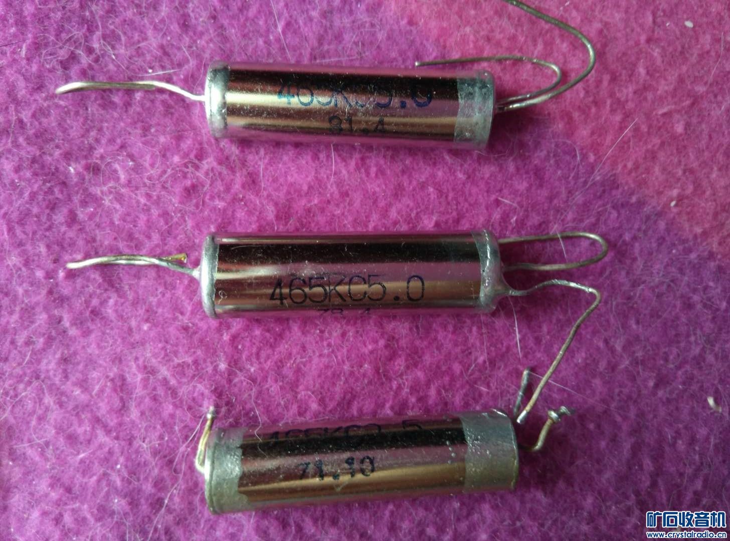

发表于 2018-8-10 11:19:04 | 显示全部楼层
grandchen99 发表于 2018-8-10 02:08
但看到PCB的陶瓷滤波器脚距已经和原装3T3的PCB不一样了。可能尺寸不符合了
没有细看PCB.不错,设计PCB考虑周到
找到陶瓷滤波器了,一共三只,有二只是朋友送我的,还有一只是修理3T3时换另一种高补品的465K滤波器替换下来的
几只都用扫频仪测了,还在状态。
