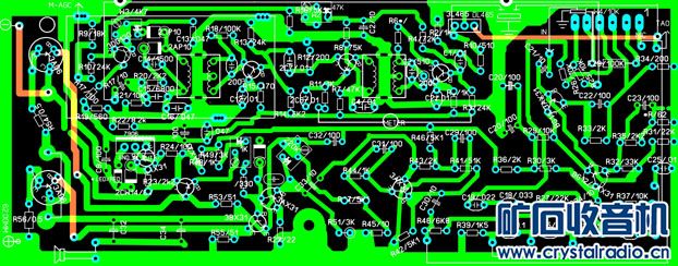

神机春雷3T3的板子--新画
 楼主| 发表于 2018-7-2 15:25:40 | 显示全部楼层
kunlun 发表于 2018-5-24 14:37
看得内心蠢蠢欲动啊
谢先生光临,谢!
有志者事竞成,只要有决心,总是会成功的。
这次我对原机又作了一番改进,其目的是仿古但不全古,这是因为现在有的零件的脚位改变了,有的老零件不易购得了,但新零件却容易得到。本次改进主要是:
一、原机功放用3AD30,但根据理论在12V电压下2Z800或是3AX83应该也是可以用的,所以脚位接3AX83设计。这会使机器结构大大地简化。
二、有的人喜欢用双调谐中周,不喜欢用陶瓷滤波器,又有的人只有新产品的陶瓷滤波器,故而按新的陶瓷滤波器设计;
三、新产品用的可调电阻一般是用3862型可调,故而也按3862型可调电阻的脚位来设计。
下图电感双调谐中周刚好被矿坛图标盖住了,不好意思!
新高放板
新高放板
新中放板
新中放板

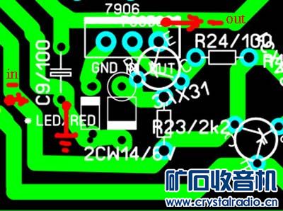

原机是正极接地的机子,负6V是用一只3AX31再加上一只6V的稳压管2CW14来得到降压。考虑到有的爱好者单只的2CW14不易搞到,6V左右的稳压管也较难取得,所以对这部分电路作了改进,改仅用一只7906三端集成稳压块来代替。但又考虑到有的爱好者7906也不一定能搞得到,而7905较易得到,所以这个板子也可用一只7905,并在它的接地线上再串联一只红色发光二极管来代替(兼作电源指示之用),(红色发光二极管的正向压降为1.5V左右,而原2CW14也有一定的离散性,最大可到6.5V,所以没有关系),但最好还是安原机子来装,因为原机子是3AX31加稳压管,低压差特性较好。改动后这三种情况的管子都可以随意来装,但装时要小心一点不要装错了就是了。
可用7906或7905板子
可用7906或7905板子

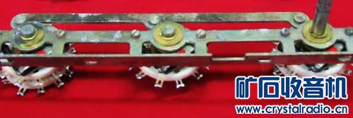

关键是短波而不是中波,中波如果不装高放,好的机子也能做到0.5毫伏/米,而且对中波部分的线圈制作的参考资料也很多,而短波不是这样,很难做,很难调,特别是会引起自激。且资料也不多。转鼓波段开关的主要优点是便于前后级屏蔽,但这种波段开关在接触点上不及普通波段开关,转鼓波段开关的每只开关只有一个触点。记得在黑白电视机的流行的那个时期,那些转鼓波段开关虽是银触点但也会引起接触不良,也要及时地拆开来用酒精擦洗触点的。好的开关内每个接点内有多个接触点,如梳子状。普通波段开关的每只开关有两个触点,而转鼓波段开关只有一个触点,你说哪个好呀?为了改善触点的接触电阻性能,改进型的高放部分往往不用转鼓开关,而用普通波段开关。军机就是这样的一个例子,军机把多个波段开关并列放置,每个波段开关负责一个功能,在每个波段开关间加上连杆,把它们连动起来以便同步。这样既便于屏蔽也便于同步。
军机的波段开关
军机的波段开关
 楼主| 发表于 2018-7-20 10:16:30 | 显示全部楼层
xinjun5557 发表于 2018-7-20 07:51
这种并列的波段开关很占地方呀,如果买不到现成的,制作起来也很麻烦。当然,转鼓更麻烦。
也不一定,军机139的体积仍然很小。这种波段开头有两种组合方法,一种是并列的,一种是串列的。139A是串列的,139B是并列的。我喜欢串列的。

然!
但因为接触电阻都是低阻值的电阻,所以如果在高放的调谐回路中用了场效应管就会好得多,因为场效应管的输入阻抗极大,可以直接可以和输入的天线线线圈上部相连,不用抽头,这个低阻的接触小电阻也可以忽略不计。如果是普通晶体管就不行,普通的晶体管的基极输入是接线圈的抽头,阻抗很低,影响很大,稍许有一点接触不良就会影响高频部分线圈的Q值很多。所以凡是用转鼓的或是琴键开关的都应该用场效应管来作输入放大或是变频。

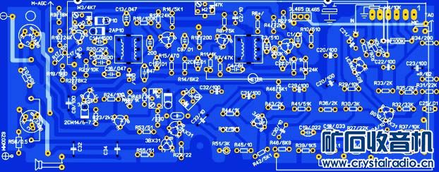

3T3原机为了加大中放的放大量,第二中放采取的是串联形放大形式,用二只管子级联放大,这个二中放没有用屏蔽罩。为了使以后的这只机子做得更好,不易引起自激,我把二中放的后管和检波部分加了一个屏蔽罩,另外原来画的中放管的电流方向也不对,这次特地进行了改正,望指教,谢!
二中放后级采用屏蔽罩
二中放后级采用屏蔽罩
 楼主| 发表于 2018-8-5 17:13:20 | 显示全部楼层
xinjun5557 发表于 2018-8-5 15:38
老师的印刷电路板做得很好,下步我会借鉴老师的板子,这里先谢谢啦。我目前还是按老习惯,先用洞洞板尝 ...
根据分析,B1的左边应是谐振线圈,B1的右边应是信号传输的线圈,信号输入到场效应管的控制极。设置不同的两个线圈的目的是为了更好地进行阻抗的匹配。
中波的谐振线圈一般圈数较多,分布电容较大,所以补偿电容用得很小,只有用2/7P左右,也有的机器是不用的。
B1右边的线圈圈数应比左边应少一点,但仍然是较多的。右边的线圈的补偿电容对左边的线圈也是有一定的影响的,对整个波段的高低端的接收效果也有影响的。我想之所以这样或许是有一定的道理的。
这个只是在中波是这样,在其他各波段就不是这样设计了。所以在绕制线圈时得特别地注意这一点。

 楼主| 发表于 2018-8-6 20:46:25 | 显示全部楼层
xinjun5557 发表于 2018-8-6 20:10
grandchen99老师,刚才看了一下你做的板子,发现底视图和俯视图正好弄反了。按照现在的俯视图,两个场管的 ...
图没有画错,是这么一回事:
1、底视图是从下部朝上看的图,中国过去的机器所有的印板图都是底视图,电子管、中周、晶体管、晶体管中周、音频变压器等。
2、俯视图或顶视图是从元件面向下看的图。现时的PCB板用的就是这种图(和过去的正好相反)。其中我们看到的大部分铜箔的连线其实都是透视的影象。这个图是提供给印制板 厂家生产印板的。
1、如果我们自已做热转印的PCB板,最好用底视图,不要用顶视图。
2、在我们插零件的时候可参考俯视图,如果厂家做好了PCB板,俯视图板上有打印的符号,插零件很是方便的。
但是按现时的制板方式或是看图方式,对于老一辈的人来说会有些不习惯。这个我自已在画印制板的过程中也是化了大力气才转过来的。
在本贴中,我最早的板有很多错误的地方,如果要拿来作参考应选贴子的最下部修改过的板子,如果需要,我还可以再次在网上提供修正过的最新版或是新的PCB文件。
