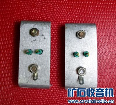

先生的进度比我快,做得也比我要好。我经过一番失败后觉是应该使用和原机一样的元件,于是前二天又从网上购得3AD6C三极管数只,并新做了二个用于3AD6C的散热板。还好啊,这次购得的3AD6C的质量很好,心里比较满意,于是准备下个星期进始重新进行调整,用正宗的3AD6C来装机。
散热板反面
散热板反面
散热板正面
散热板正面
