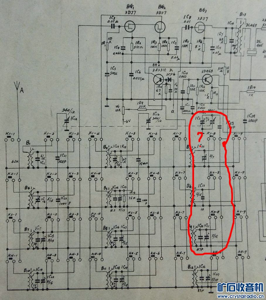

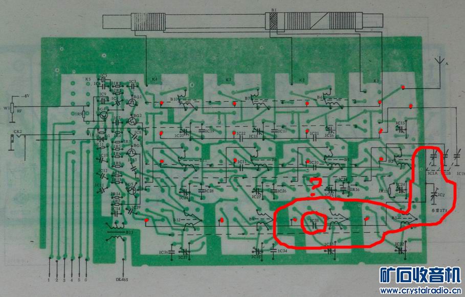

原PCB的两种高频印板似乎衬垫电容有错,在中波段的振荡线圈中要串联390P的衬垫电容,以达到中波跟踪的目的,原理图的这样画的,但印板图不是这样画的。请看:

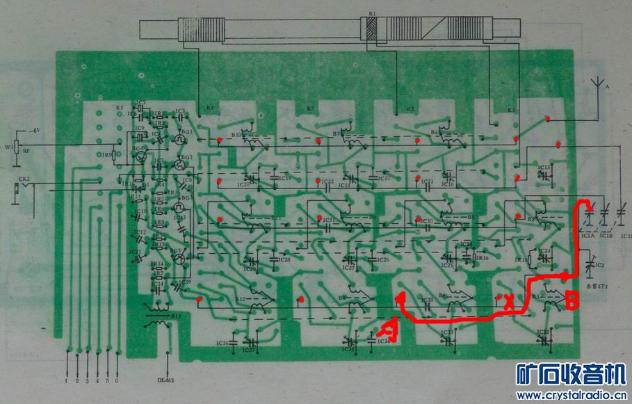

今天又发现了原3T3的衬垫电容画的错处,这个连接线要么接在A外,要么在B处接衬垫电容,原印板图这样接中波是不能达到三点跟宗的目的的。
三点跟踪衬垫电容
三点跟踪衬垫电容

印版图应该没错吧?C1a可变电容器定片接390P垫整电容,再接振荡线圈(通过中波波段开关连接)和振荡管的 ...
C1A应该先直接和衬垫电容连接,然后再和各个波段的振荡线圈连接的。关键是中波,中波的天线连和振荡连频率相差太大,所以才要衬垫电容,短波无所谓的。现在中波C1A没有经过衬垫电容,而是直接和振荡线圈相连了。波段开关在中波位置,振荡管的集电极没有得到应有的电压。集电极本来应得到的电压被那只原来的衬垫电容给隔开了。
你先前装机,中波不会响,短波会响,我想也许就是这个道理。集电极的工作电压是经过线圈后接地而得到的,现在有了这个“衬垫电容”后电压被隔开了,你说是不是啊!应该来说,原理图没有错,PCB板图错了,而且两张PCB板图都错,先前的PCB板图错了,后来抄印的PCB板图也抄错了。
 楼主| 发表于 2018-9-13 16:53:59 | 显示全部楼层
xinjun5557 发表于 2018-9-13 16:34
又仔细看了一下,老师说得对。电原理图没错,但在印版图上,这个390P垫整电容把集电极与振荡线圈给隔离 ...
这个原来PCB板的致命错误,害得你损失太大了,本来早该成功了,哎!
 楼主| 发表于 2018-9-13 18:09:03 | 显示全部楼层
xinjun5557 发表于 2018-9-13 16:58
老师发现的这个错误,把我先前的一个疑问给打消了!先看这张图,3T3的背面图——
如果以后要做PCB,这个板子作如下修正:
 楼主| 发表于 2018-9-13 20:32:42 | 显示全部楼层
xinjun5557 发表于 2018-9-13 19:35
老师的办法可行。也可只增加一个焊盘,让390P电容一端与可变电容器连接,另一头直接焊接在中波波段开关 ...
也可能这是原作者故意设下的埋伏,这个机器因为以前是军机,军机以前是不允许模仿的。记得以前我国曾进口过有些国家的一批机器零件,想弄到国内自己组装成整机,但怎么也装不起来,原来外国人故意在某某零件上留下一个凸台,使中国人怎么也装不起来某个零件,后来有人说把这个凸台车掉试试,凸台车掉后机器竟然可以装配了。
