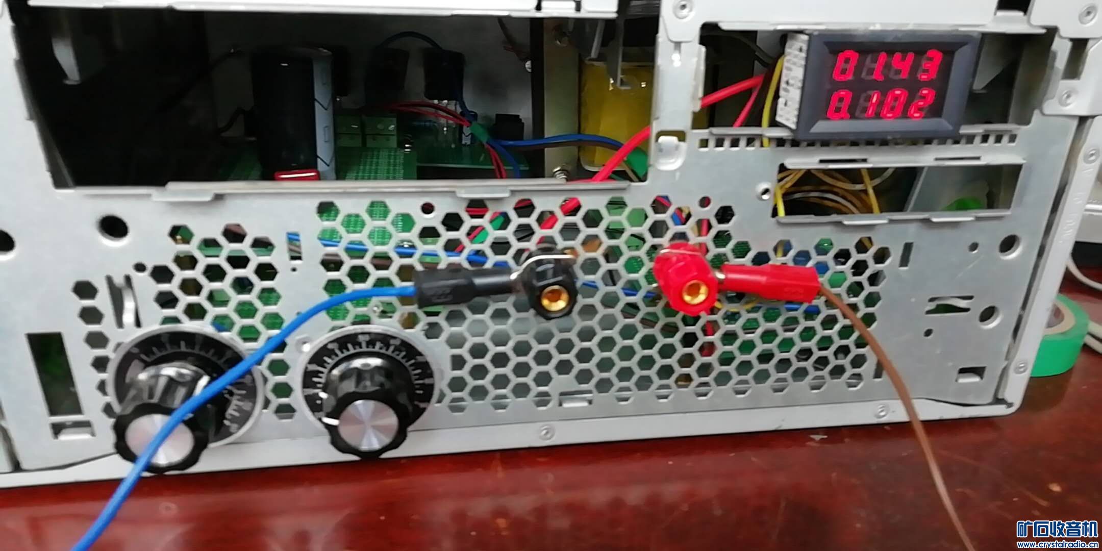

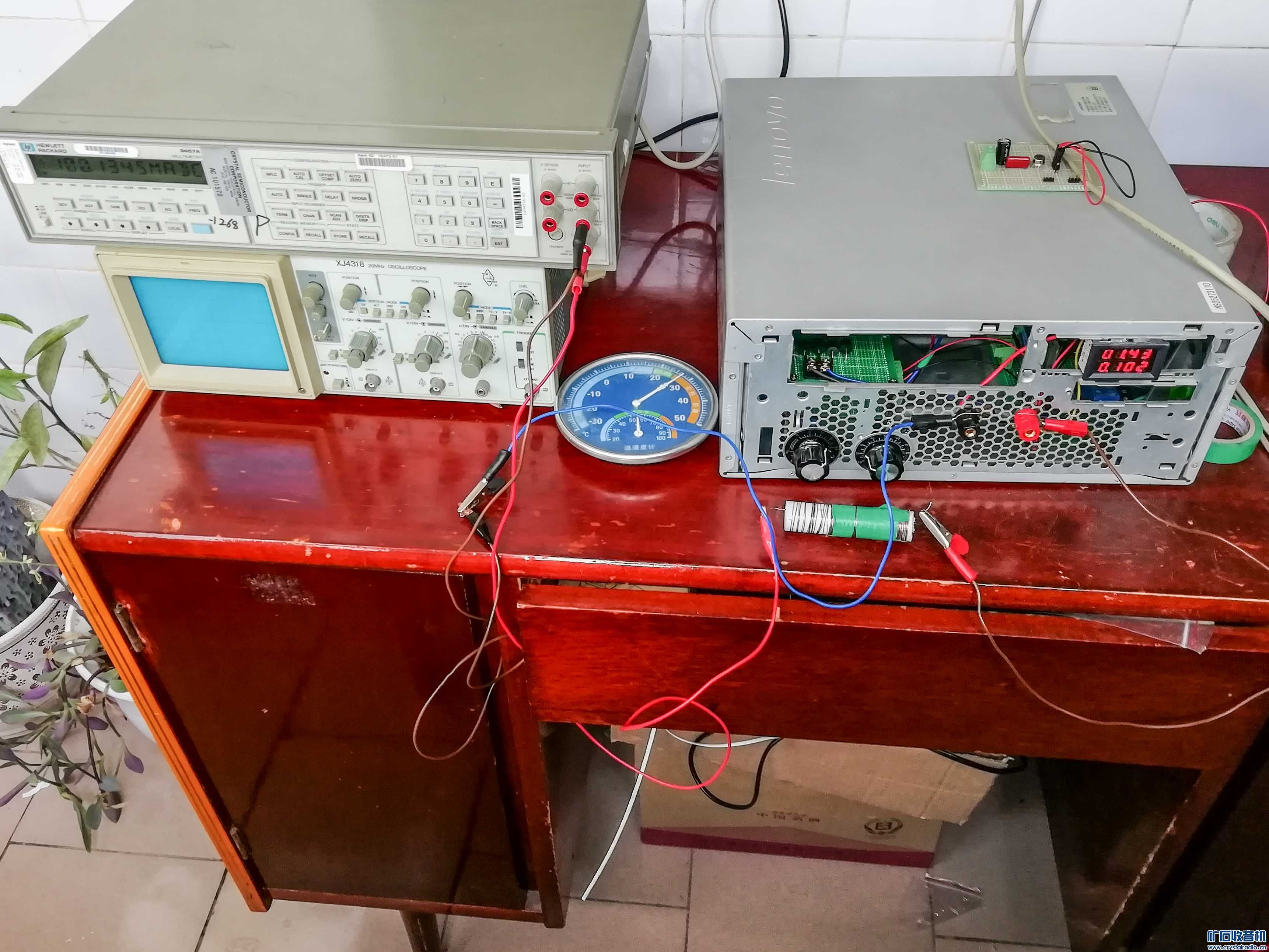

     bg1trk 老师好,又要打扰讨教了,在您指导做的lm358稳压电源,使用中3位半显示电压电流led比较稳定,新买二手3457a台表想用这个表伏安法精确测量小电阻,用lm358稳压电源做恒流源,用3457a电流档串联8欧电阻(康铜线)测量结果如下,电流一直在减小的趋势:
    测量数据(电流单位毫安)
电流            时间     温度
100.54**      7.30    26.2
100.46**      7.52
100.41**      8.00    27.0
100.32**      8.17
100.30**      8.25    27.0
100.21**      8.40
100.10**      9.05    28.0
8.25统计I平均值=100.28999 e-3    σ标准差=1.5907815   e-6   n样本数=100
用土基准ad584作为电源用3457a电压量程测量16.25开机,到16.50,表内统计功能读数100个
1.时间16.30统计v平均值=7.4841399    σ标准差=15.844846   e-6   n样本数=100 温度30°
2.时间16.50统计v平均值=7.4841151    σ标准差=14.756760   e-6   n样本数=100 温度29°
3.电压读数开始07.48414,尾数跳动末位变化量δ=5,现在07.48411,尾数跳动末位变化量δ=6电压有下降趋势。
通过这个测量是否可以说明3457a表是稳定,中间也统计了3次, σ标准差=13.2234-15.8906   e-6
      想请教 bg1trk 老师电源恒流稳定性能不能提高,稳压电源内的控制连线见照片。谢谢。

发表于 2018-8-28 08:27:53 | 显示全部楼层
pdshyh 发表于 2018-8-27 09:29
bg1trk 老师好,又要打扰讨教了,在您指导做的lm358稳压电源,使用中3位半显示电压电流led比较稳 ...
总结一下,您的第一个问题是关于电源的恒流性能,2摄氏度环境温度变化,有约400微安的漂移。第二个问题是用基准判断台表的稳定性。是这个意思吗?
第二个问题,台表性能这事没研究过,帮不上您。
第一个问题,影响电流稳定的因素有取样电阻温飘、基准的温飘和运放的性能。电流取样电阻换成低温飘的(例如康铜丝)、换基准(例如带恒温的基准)、换高性能运放(LM358是最普通的廉价运放),都能提高稳定性。不过这样折腾是否值得?

bg1trk 老师好,知道了,请您看看这个稳压电源板子的控制线连接照片问题多不有必要修改或改换,还有看您的帖子尝试制作0-30V、0-10A恒压、恒流数控电源,陆续更新......http://www.crystalradio.cn/forum ... &fromuid=228929中您95楼的做法,可以用到这个稳压电源中吧,取样电阻、基准和运放等就不更换折腾了。
发表于 2018-8-28 19:44:45 | 显示全部楼层
pdshyh 发表于 2018-8-28 13:22
bg1trk 老师好,知道了,请您看看这个稳压电源板子的控制线连接照片问题多不有必要修改或改换,还有看您 ...
可以用您提到的思路,总得原则是努力保持地平面电位一致性。
每块板子的地线上都有电流流过,也就都存在压降,有压降也就意味着地线上各个点的电位不一致,这会造成误差。各块板子的地线以星形方式接到总接地点,这就避免了各块板子的工作电流在地线上的压降影响其他板子。地线尽量短粗,使地线上的压降尽量小,对相应板子的影响就小。
总接地点选在“+”接线柱,取样点选在“-”接线柱,这样接线柱以内的电路都处在反馈环路之内,可保证接线柱上的电压稳定。这两个点如果选在机器内部,就会有一部分线路处于反馈控制之外,这部分线路上的压降得不到补偿,大电流输出时接线柱上的电压会有跌落,这就影响电源性能了。
