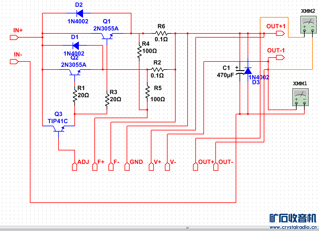

bg1trk版主好,增加了三个单独的取样线端子,各个端子名称含义如下.
ADJ:运放控制驱动端子;
F+/F- :电流取样反馈两条线;
GND:辅助电源地;
V+/V- :电压取样线;
OUT+/OUT-:切换板电压取样线。
驱动调整板
驱动调整板
驱动调整板电路图,您看这样布线合适吗。
    有一个问题:
    辅助电源地在切换板和切换板电压取样线out+有一个连接,辅助电源地通过切换板电压取样线out+在调整板在电源输出二极管右与电源+连接,在调整板GND也是辅助电源地,在F-右手和电源+连接,也就是辅助电源地与电源+有两个连接点,这样可以不。
把OUT+和电源+连接移到GND也与电源+连接处,或者在电压切换板把辅助电源地和OUT+切断,通过控制板辅助电源地GND到调整板GND与电源V+连接与电压切换OUT+的连接。
   还有一个问题,这些控制线线径多大合适?
   谢谢,这么多不知道说明白没有。

 楼主| 发表于 2018-5-25 22:00:01 | 显示全部楼层
bg1trk 发表于 2018-5-25 20:38
个人认为这个图基本没问题,但要是我做,会取消打叉的“OUT+”这条线,原因下面说。“OUT-”这条 ...
谢谢bg1trk 版主指教,取消打叉的“OUT+”这条线,我对辅助电源地两次连接(接地)的疑惑解决了。还是对电路接地和电路原理没有吃透,谢了。
 楼主| 发表于 2018-5-25 22:08:35 | 显示全部楼层
bg1trk 发表于 2018-5-25 20:52
“OUT+”构成重复接地、地线成环,这是个忌讳,取消。
切换板地--电源板地--控制板地--+输出 ...
取消。“OUT+”,布线按照“切换板地--电源板地--控制板地--+输出端子,这一串地单线连接,会聚点在控制板地上,地线没有成环,也符合单点接地原则。”进行布线。分块制作地线连接也很有讲究,做的时候按您说的重点注意处理好。
 楼主| 发表于 2018-5-25 22:14:43 | 显示全部楼层
bg1trk 发表于 2018-5-25 21:00
图看上去没问题。
删了两个接地符号,这俩接地是为了仿真时探针能准确显示设置的,而实际上 ...
谢谢bg1trk版主,分块控制线地线连接问题解决了,在您的帮助下,让我少走了不少弯路,即使走了弯路可能也不知道,感谢感谢!

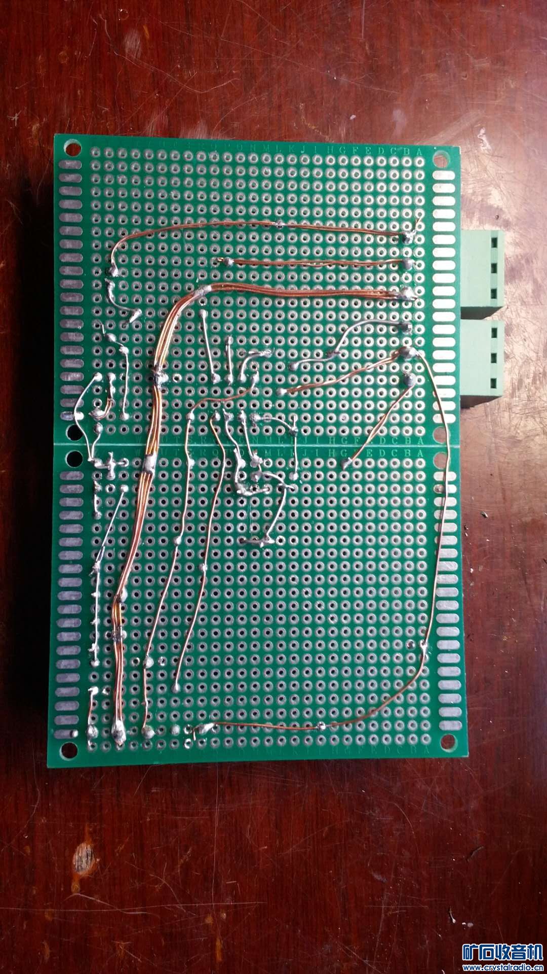

周末把控制板做好了,驱动调整板角铝钻孔用了半天时间,角铝钻孔测量不准确中间返工多干了些,驱动调整板完成大半剩收尾调试。老师指导电流取样跨接在取样电阻两端,运放输入内阻很大,使我想起四线法测量电阻,本来接在电路板背面,调整为正面电阻两端这样更准确。
驱动调整板
驱动调整板
驱动调整板
驱动调整板
控制板
控制板
控制板
控制板
