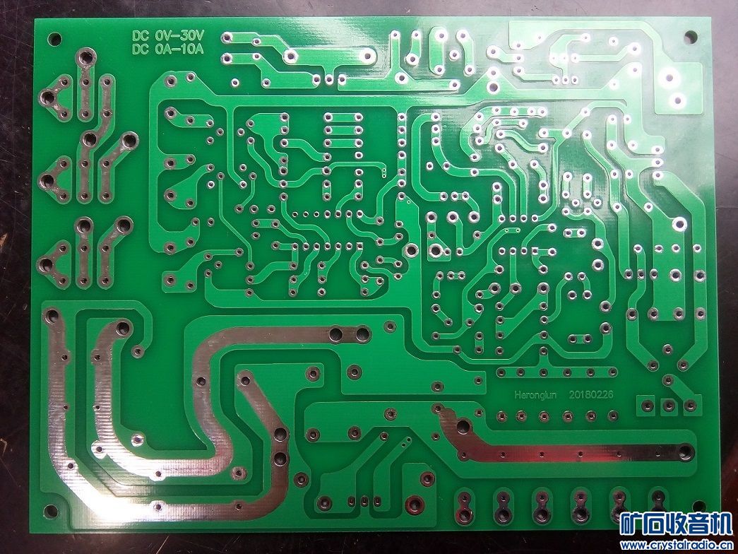

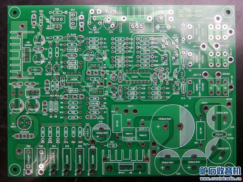

发表于 2018-5-13 11:31:04 | 显示全部楼层
这是本人做的,如果用高精度元器件(我用的0.1%的电阻,温漂很小的)毫伏级吧),性能还是相当可以的。仅供参考。
1.PCB图:
POWER_8 _ 20180326 PCB图.pdf (131.19 KB, 下载次数: 171)
2.实物照片正面:
3.实物照片背面:

谢谢,LM324,4运放,这个运放也买的有,pcb板子布局很漂亮,我用洞洞板做元件摆放线路走位参考,谢谢。
