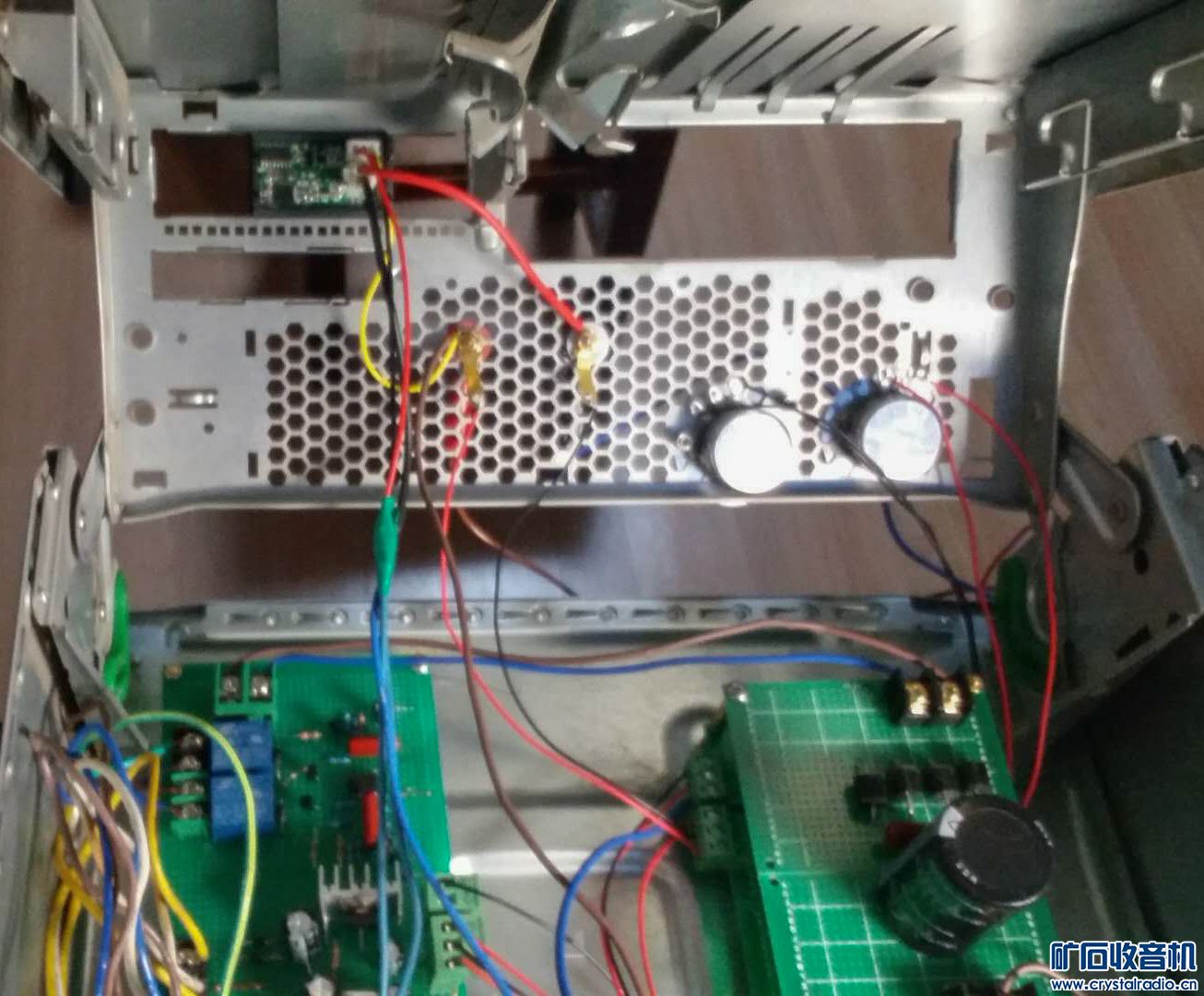

昨天机箱打孔固定变压器、电路板  ,安装输出接线柱 ,实际装箱,表头接线和控制板电压取样线可以直接从输出接线柱连接,接线更短更合理,驱动调整板取消电压取样线和表头接线柱就可以了,一个多月时间接近完工。...

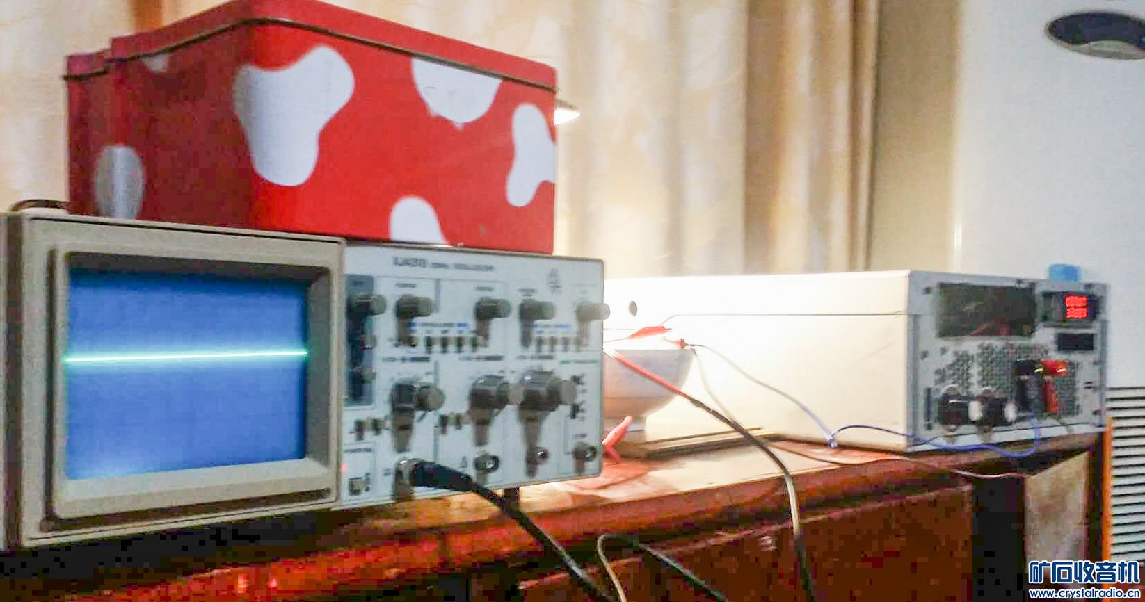

      终于装箱完成,12v,3.96a,负载实验1小时,散热片温度比较高手膜散热片烫手,但可以忍受放时间长些,估计温度有70°左右,准备1小时后看看电压电流偏移情况结束,出现控制板失效,电压32v,电流6a多,把放电炉丝的盘子烧炸两半了,旋钮拧回电压电流也不变化,拔掉电源,2n3055的c极紧固螺丝和角铝机箱短路,硅油抹的多再有角铝安装2n3055的两个螺丝孔小了,螺丝加热缩管也还是容易出现短路,手锉扩孔好些,经过多次处理还是不到位,螺丝刀分别旋转2n3055的安装螺丝电阻4.5m后重新插电正常。
     装箱电压取样在输出接线柱,原来在驱动调整板排线不合理的电压取样拆除,拆除电流表接线柱,输出电容二极管接线也调整到管脚更合理。电压电流调零出现的0.014a电流没有了(带载测试的,输出短路不知道还有没有),在负载实验初始12.42v/3.966a,到1小时期间(没有出现故障前),电压电流漂移到12.24v/3.948a,电流变化近20ma,电压变化近200mv,应该是恒流状态,电压变化大是不是电流变小引起电炉丝电阻变小,电炉丝电阻变小又引起电压变小的循环,前半段电流非常稳,3.965-3.968a变化,电压是12.42-12.43v变化,随着温度升高变化变大。通过模波器观察输出波形比较平稳,总的来说比原来用的lm317稳定得多,由于原来lm317变压器是30w损耗30%实际使用功率只有20w,现在lm358是300w,变压器,变压器容量不足影响多大没有对比不知道,lm317稳压电源换300w变压器后对比到底差多少才正确。
      lm358稳压电源制作基本完成,留下尾巴:1.机箱未安装底座,造成安装变压器电路板的螺丝露头划桌子:
                                                                  2.2n3055的c极紧固螺丝和角铝机箱短路控制板失效,这是大问题近期抓紧处理,拆开角铝螺丝孔扩孔。

2n3055的c极孔内进行清理,紧固螺丝钉热缩管换黄腊管,机箱底粘4个橡胶块座,月1小时分别进行4a/3a/2a和1a带载测量,电炉丝作为负载比较漂换康铜线稳定得多。
内部情况2
内部情况2
内部情况
内部情况

稳压电源输出波形
稳压电源输出波形
