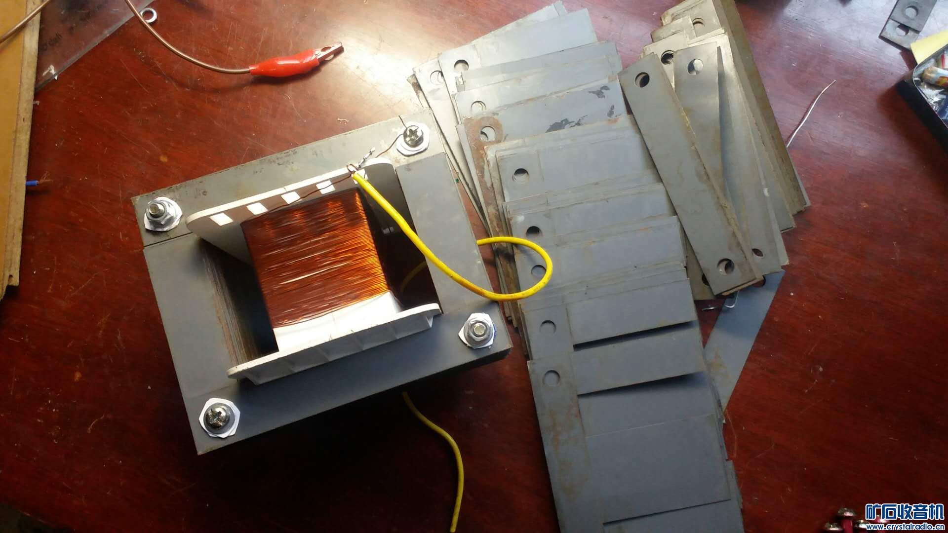

谢谢bg1trk版主的指教,很好的方法,前段用tl431做恒流源和lm317比较稳定好的印象很深,电压切换用tl431做两个标准电压分别和稳压器输出加到运放比较器控制继电器切换,这样明白了。变压器用114叠厚62mm,功率大概300w(硅钢片测量达B不到1按1计算了)电源主电源7v,14v和28v(电流5a),运放电源18v*2(1a),表头正负15V(1a)总功率200w。麻烦看看这样绕制行不行,在分步制作过程在请教版主和各位老师帮忙。

您自己绕变压器,电压的设置就方便多了。
如果采用3楼的图,电流采样电阻(表头内阻)在正输出上,表头供电与IC供电可以合为一路,不用再单独设置表头电源。绕一组双18V当辅助电源就可以了。这组电源的负载不大,按500mA算,用0.49的线就行。线用细点,节省窗口空间。
