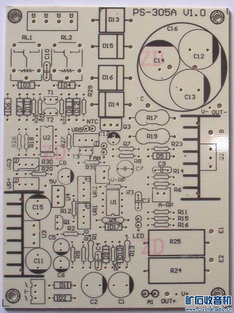

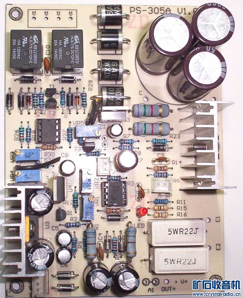

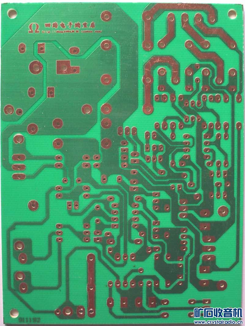

浏览了所有的回复,做为一个电子爱好者,手里哪能没几个实验电源呢!虽然我的电源都是自制的,包括PCB板。但还是推荐一块很不错的PCB板,可以简化你的制作。http://blog.21ic.com/UploadFiles/2009-11/19234463081.pdf供你参考。

谢谢您的关心和支持已经下载pcb板学习,看pcb板和元器件安装都非常漂亮,买了两块覆铜板就是制作PCB板太麻烦,刻板还要钻孔,没有台钻手钻做太麻烦。链接打不开。

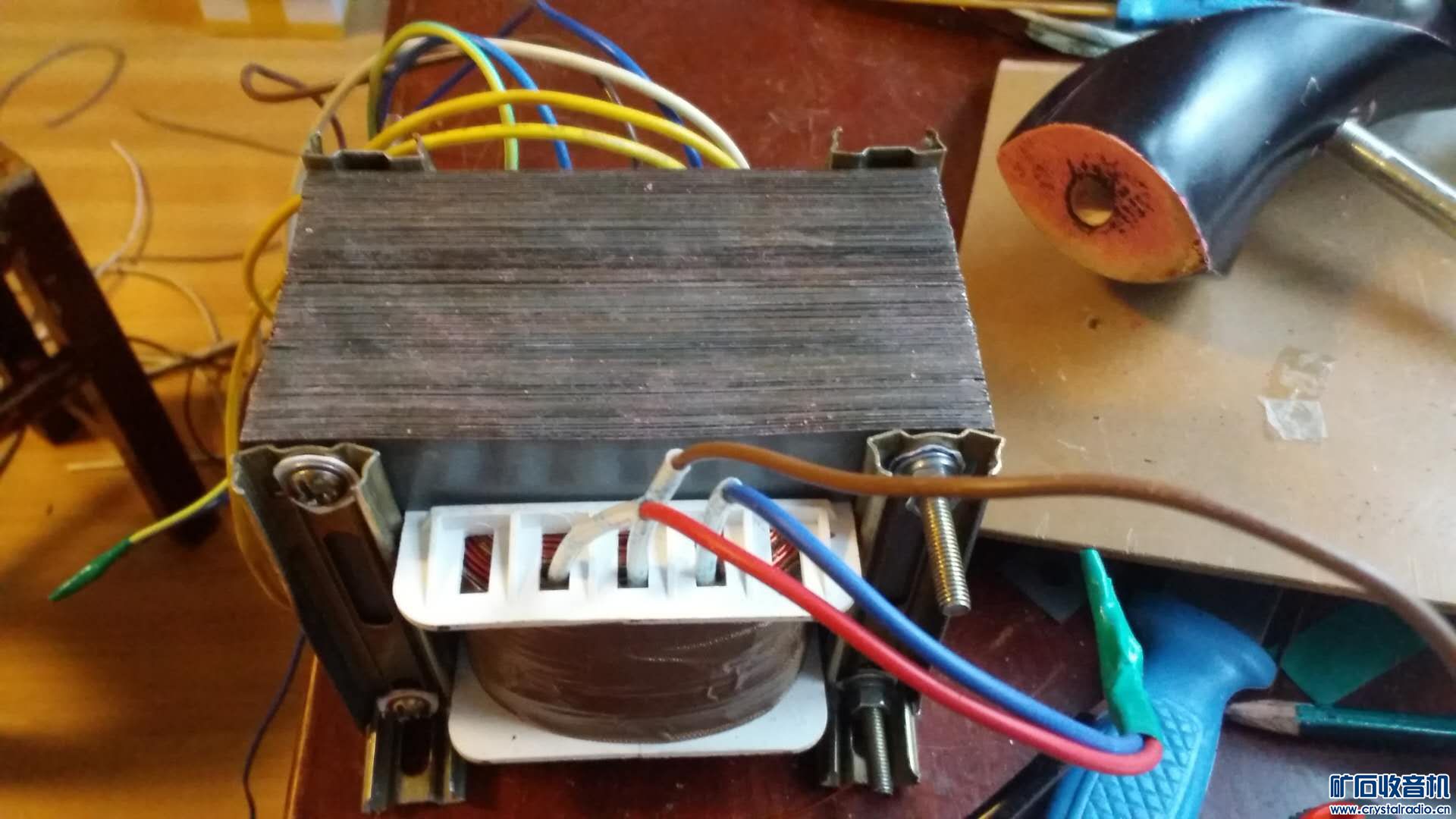

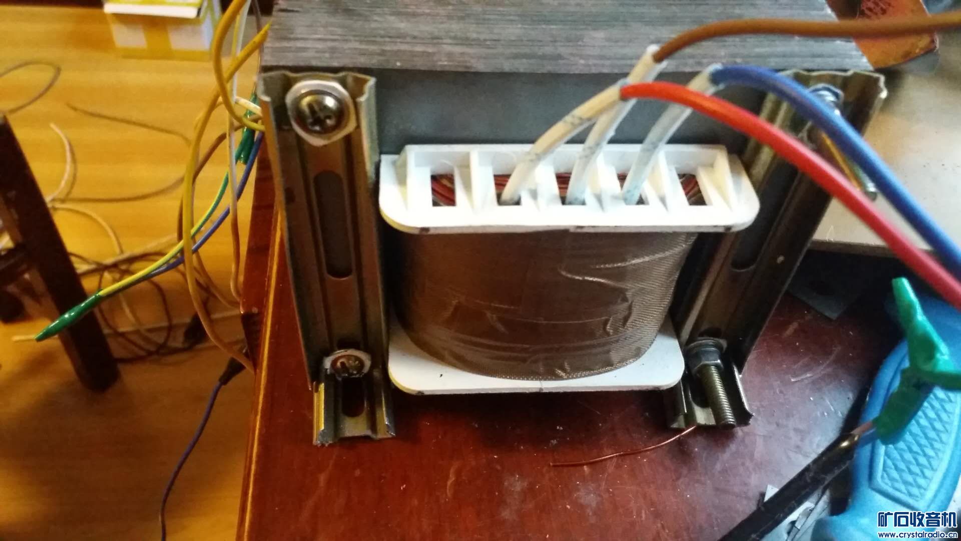

     我这边稳压电源制作进展是300w变压器已经绕制装片完成通电测试,空载电流65ma,插上电源时硅钢片震动声音比较大,还没有浸漆,正在处理中,其它运放,电阻电容稳压管等等已经购买到位,机箱还缺暂用糖果盒替代。稳压电源制作准备工作已经基本就绪,变压器浸漆完成就可以做主电源部分。
