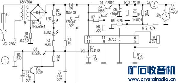

正在使用电路
lm723-1
借用电路图
bg4spn 发表于 2018-4-20 21:17 我也在做一个电源,等楼主定了,作为参考!
bg1trk 发表于 2018-4-20 21:21 参考参考这个:
wanwenhao1 发表于 2018-4-20 21:35 在意从0V起调,山·花老师的“优质高效的0-30V/10A可调稳压电源”中的 LM337必然会有,你也可以用其它的负 ...
l17745 发表于 2018-4-21 03:39 3楼正解,也比较容易
bg1trk 发表于 2018-4-21 13:38 LM358只是常用的双运放之一,不一定非要用它,TL082、NE5532等等都可以用。358因为价格低,要求不高的场 ...
依然很拽 发表于 2018-4-21 17:58 除了运放电源,还要有一组或两组表头电源(也可以用另外的变压器提供) 变压器输出电压线圈选用7v+7v+7v+7 ...
