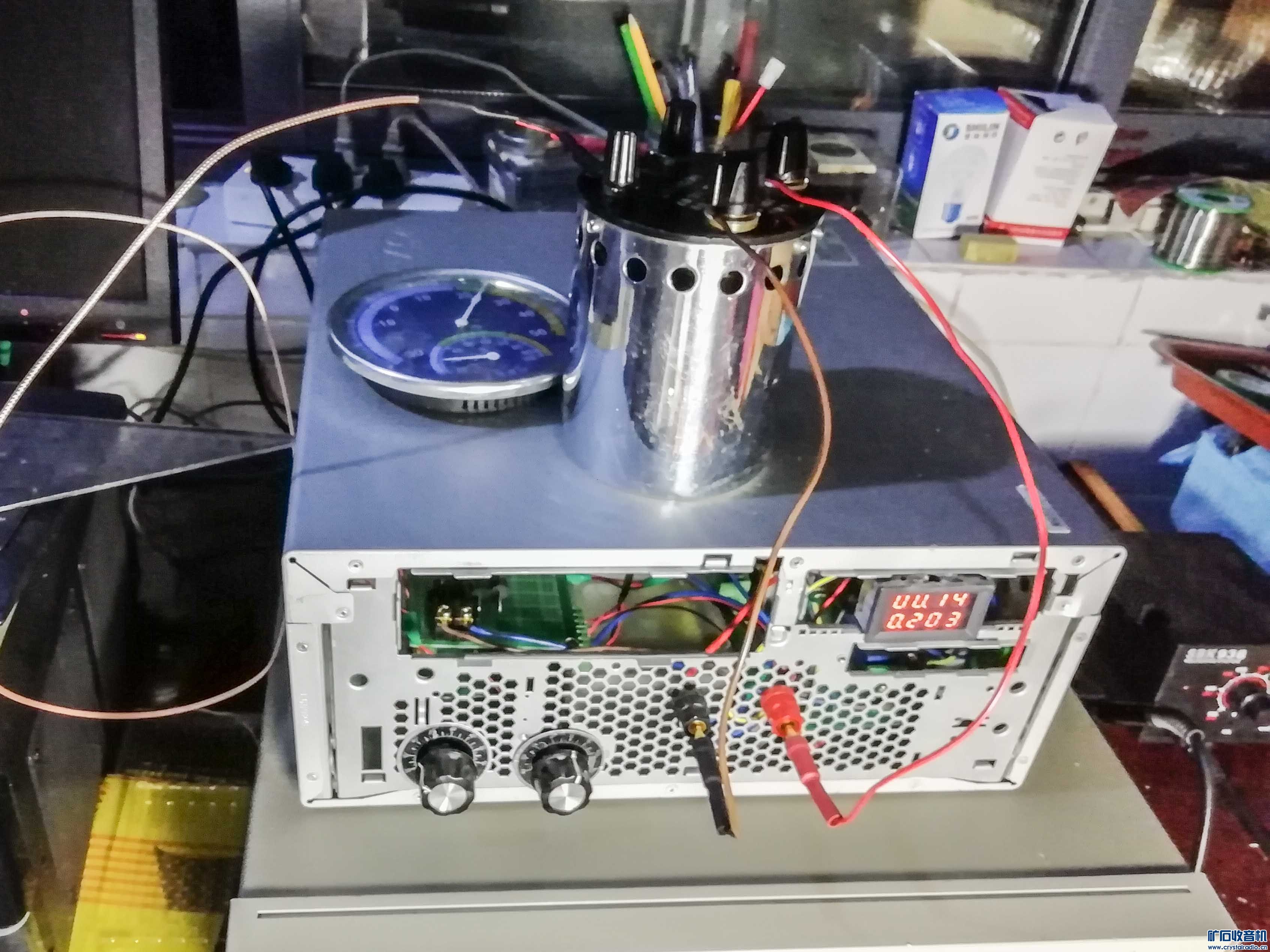

bg1trk 老师好,按照您的意见电压取样连在+-接线柱,总接地点选在“+”接线柱,把驱动扩流+/控制板+/电源+全部接+接线柱,过去电源+到控制板+到驱动扩流+到+接线柱,修改后后统计测量指标改善了不少,标准差是 1.155e--6-4.047e--7,原来最小标准差是1.59   e-6,就是还是出现电流一直减小趋势,是什么原因,测量电流跳动几uA,减小趋势一直几uA减小。这个偏差在稳压电源属于什么水平,还有取样电阻、基准和运放等就不更换情况下,把控制线比较细加粗,地线用粗点线包括电路板上的地线,还有什么方法处理,把统计测量指标标准差在小点。

高级电源没用过,能优秀到什么程度,没概念。
您看看358的失调电压,如此指标下电流只飘几个微安,感觉已经很不错了。
加粗地线对改善温飘没有什么帮助,您把电流取样电阻、分压电阻换成低温飘的试试。

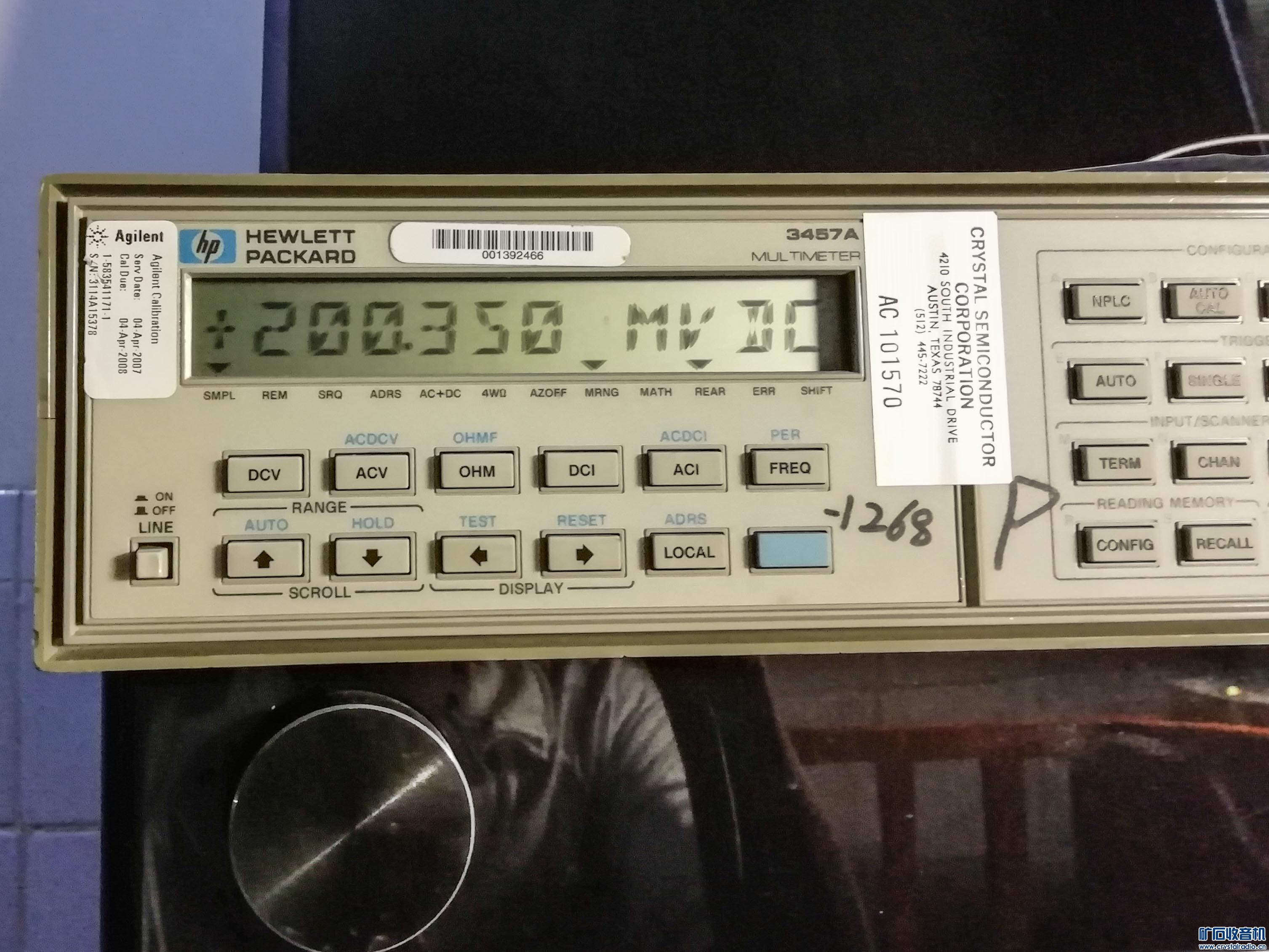

关于电源关机电压过冲了解到,可以技术措施正负15V的滤波电容增加,可以增加保护电路,可以按操作规范操作,设置输出开关,避免带载开关机。昨天又用3457a和标准电阻串联电源进行简单电源稳定性测量。

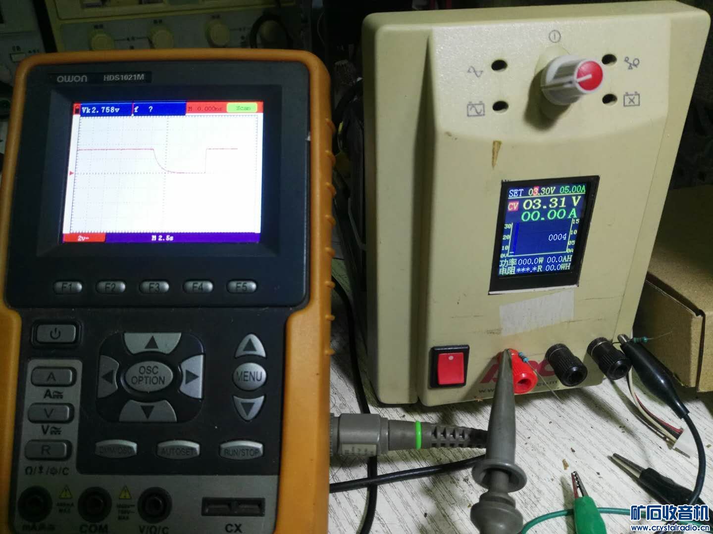

测了一下我做的电源:
开机后约2.5秒输出电压跳到预置值3.3V,关机后输出电压立即下降,曲线是输出端电容放电形成的,开关机均未出现过冲。
看到别处有回复给您出主意加大辅助电源的滤波电容,这办法无非是把调整管受控时间延长至超过主电压跌落时间,这会造成开机稳定时间延长。虽然解决了关机过冲,但对开机工况不利,没找到病根还有副作用,是个治标不治本的办法。
您这电源调整管驱动方式与我的电源原理差不多,调整管的驱动来自运放。
关机后辅助电压跌落期间,整管一直受控,输出应为设置电压并随主电压跌落。
辅助电压跌落至0,运放停止工作,因为没有驱动电流调整管完全截至,输出应为零。
关机后无论哪个阶段,按说都不应该出现过冲。
您这样试试,断开驱动管的基极,看输出电压是否为零。原理:三极管基极悬空,理想状态下是完全截至的,IC=0,输出电压也为零。
如果断开驱动管基极后输出端仍有电压,说明调整管并未完全截止!也就是说调整管的Ib不为零!您的驱动管和调整管接成的是达林顿结构,驱动管(TIP41)的穿透电流就是此时调整管的Ib,它会被调整管(3055)放大n(hfe倍)倍输出,而输出端没有负载卸放这电流,就会在输出端形成一个电压。
关机后有一段时间调整管不受控,而主电压依然比较高,就会出现上面所说的工况,出现关机过冲。
下面是TIP41的Datasheet:
Vce=30V时,Iceo居然达0.7mA。而3055的最大HFE为70,那么其Ic就为49mA。这么大的电流对输出端那个几百微法的电容充电,短时间内就能把电压充到很高,出现关机过冲。
以上是初步分析,不一定对,尤其是Datasheet里的那个Iceo拿不准。
您可以实际试验一下,断开驱动管基极,看看是不是输出端有电压。如果有就基本确定是驱动管穿透电流太大造成的关机过冲。解决办法不是加大辅助电源滤波容量,而是消除这个穿透电流对调整管(3055)的影响,在调整管的BE极并连5-10K的电阻试试。
