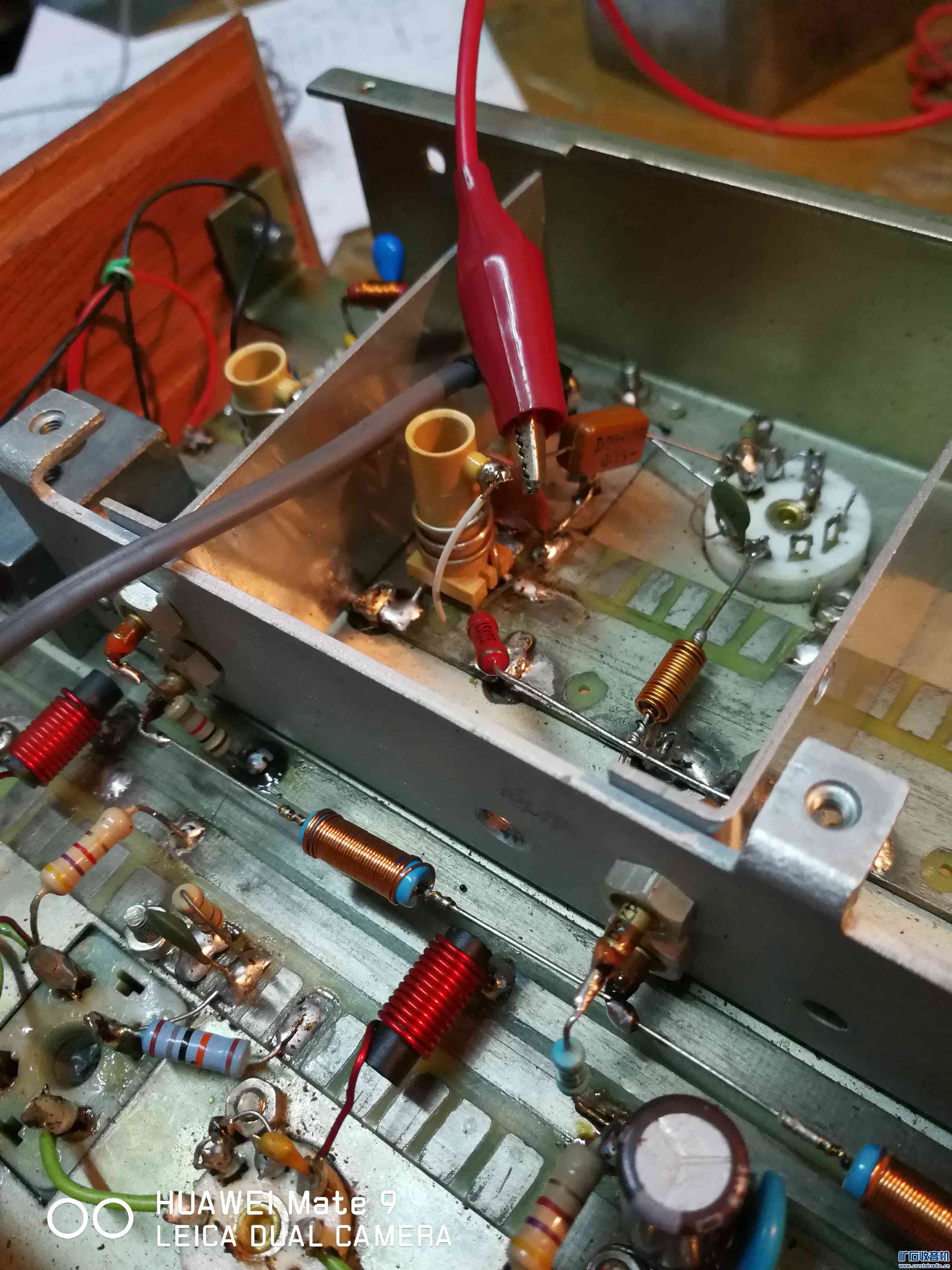

 楼主| 发表于 2017-12-13 10:25:16 | 显示全部楼层
BH3MEZ 发表于 2017-12-13 00:03
这个可变电容是不是容量太大呀·
这可变电容容量偏小,我原本担心频宽不足,可现在的问题是高端上不去。

发表于 2017-12-13 11:45:58 | 显示全部楼层
1950450598 发表于 2017-12-13 10:28
烦请发您使用该可变电容做的本振电路图。
用的是本坛里做得最多也是做简单的图纸。当时是地摊试验,没有加高放,用了2只大8脚的12J1S,效果不错的。后来因为体积太大,又一时找不到合适的机箱,还有就是不知道6联的通调方法,就拆掉了。以下是当时留下的照片。供参考。

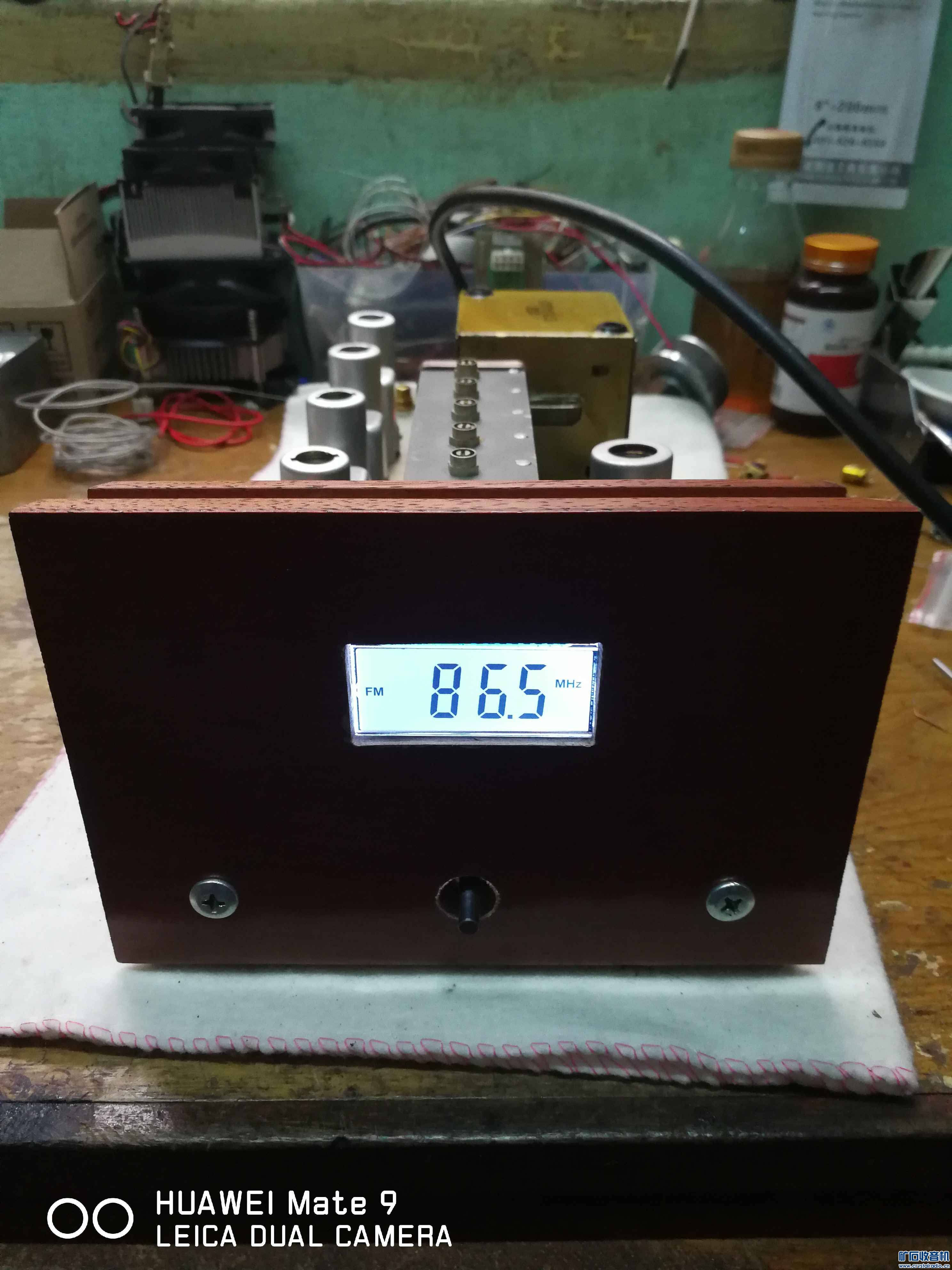

 楼主| 发表于 2017-12-14 14:06:22 | 显示全部楼层
zgcaihong 发表于 2017-12-13 11:45
用的是本坛里做得最多也是做简单的图纸。当时是地摊试验,没有加高放,用了2只大8脚的12J1S,效果不错的 ...
中午按照你推荐的图纸重装本振,爽死了。 IMG_20171214_134937.jpg IMG_20171214_135009.jpg IMG_20171214_135017.jpg

 楼主| 发表于 2017-12-14 15:22:03 | 显示全部楼层
只装好本振,明天绕两个选频线圈,看能不能出声了,这可变电容简直就是绝配。

 楼主| 发表于 2017-12-16 09:33:01 | 显示全部楼层
从变频管栅极接一导线,音小但音质好。
