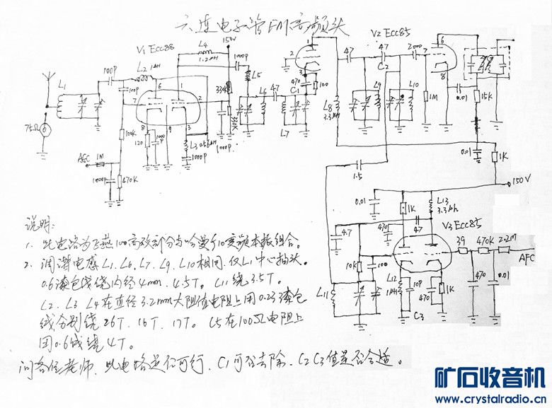

高起点搞个前无古人的胆fm收音头

厉害终于有人用这个空气六连了,很久以前就入过一个,不过我是想用晶体管来做的,PCB板也做好了,后来因为缺件就没继续了,这个六连容量变化相对较小,勉强可以覆盖整个fm频段,还有每一连的一致性相对较差,我用LCR校正每一连容量的一致性就用了大半天时间...预祝楼主早日做成
 楼主| 发表于 2017-12-5 11:04:11 | 显示全部楼层
jackywu_xp 发表于 2017-12-5 09:23
厉害终于有人用这个空气六连了,很久以前就入过一个,不过我是想用晶体管来做的,PCB板也做好了,后来因为 ...
谢谢关注,你是搞调频的老手了,拜读过你的帖子,la1235+la3450,这题头就是学你的。 。这个六连不是封闭的,不必调一致性,统调跟踪的时候要拨动花片的。

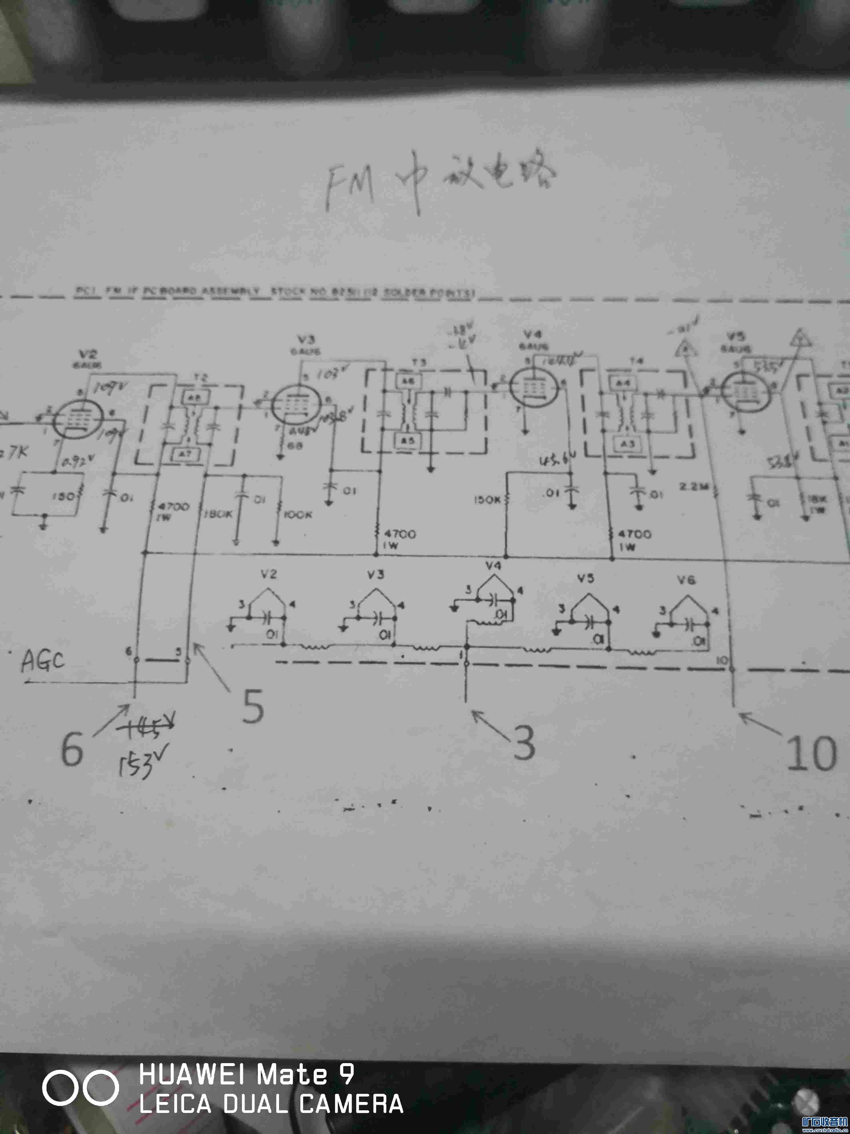

 楼主| 发表于 2017-12-5 11:34:44 | 显示全部楼层
中放调整了半个月,每天都有不同的感受,从无声到有声,从失真到清晰,从有底噪到纯净,个中的滋味不是打几个字就能说得清楚的。无法想象从高频头到中放一次性调整会是什么结果。

发表于 2017-12-5 22:10:50 | 显示全部楼层

 楼主| 发表于 2017-12-7 08:39:26 | 显示全部楼层
猪八戒2 发表于 2017-12-6 22:59
没必要折腾这么多连估计做出来的效果都比不了3连DYNACO FM3
要是DYNACO有出个六连的你会说它不如3连的吗?
 楼主| 发表于 2017-12-7 08:41:36 | 显示全部楼层
几连不重要,重要的是两级调谐高放。
 楼主| 发表于 2017-12-7 11:01:46 | 显示全部楼层
sssqqqggg 发表于 2017-11-20 15:39
顶,望能在图纸上注上工作点电压,便于我们学习。
