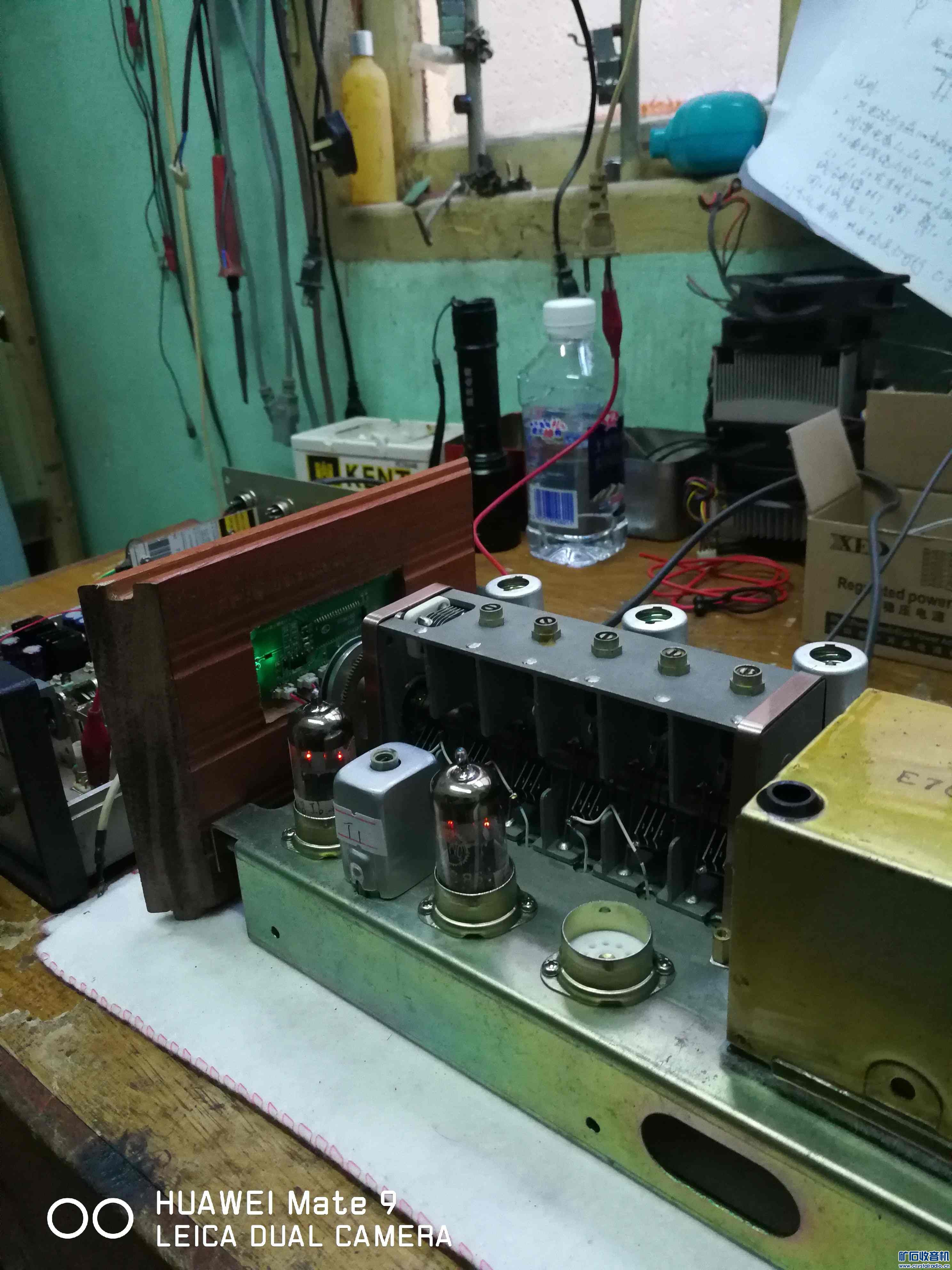

中午被气死。本想对线路进行美化规整,改完试机,一片噪声,连强台都收不到,以为是改动造成的,七调八换, ...
国内开关电源大都没装滤波器,对无线电广播是致命的!这在国外是不允许的,强大的电磁干扰!

 楼主| 发表于 2017-12-21 16:06:46 | 显示全部楼层
因为被干扰,中放调乱了,重调中放。 IMG_20171221_154333.jpg IMG_20171221_154322.jpg IMG_20171221_155029.jpg
 楼主| 发表于 2017-12-21 16:57:38 | 显示全部楼层
这次中放调整比上次有了很大进步。音量大了,音色更圆润,更纯净。装到今天为止的感受是调频机应该是半导体的高频头加电子管的中放,电子管的高频头灵敏度低半导体的高频头灵敏度高,但半导体中放的声音较毛刺,本底噪声大,调台过程中嗤啦声音大。电子管中放音色更圆润,更纯净,调台过程中嗤啦声音很小,很舒服。
 楼主| 发表于 2017-12-22 08:55:45 | 显示全部楼层
zgcaihong 发表于 2017-12-21 12:24
把多连高放的调整方法和经验分享下吧。
我也是第一次,还在摸索过程中,先调好中放,本振,这是前提,一个一个地加入选频回路,不是一次性全焊好,只要电路无误,选频线圈合适,调一个强台,就会出声,然后根据低端调感高端调容的原则,调节磁芯和微调电容,兼顾高低端台的灵敏度不能只顾一端,以免出现一端效果好另一端效果很差的现象。
 楼主| 发表于 2017-12-22 09:10:13 | 显示全部楼层
1要有偏显板或频率计,熟记电台频率。2我是这样判断选频线圈是否合适:先调台到100.7m,可变电容不动,在本振线圈中旋入磁芯至90m,这时候的本振线圈就是你要绕的选频线圈。

发表于 2017-12-22 16:00:50 | 显示全部楼层
1950450598 发表于 2017-12-21 16:57
这次中放调整比上次有了很大进步。音量大了,音色更圆润,更纯净。装到今天为止的感受是调频机应该是半导体 ...
关于电子管高频头与半导体高频头在接收灵敏度上的区别,我以为不能一概而论,更不能下出电子管高频头灵敏度比半导体低的结论,更何况楼主用了这么些调谐回路,按理接收灵敏度应该很高才对,为什么反而不如半导体呢?你确定调试好了吗?请楼主抽空移步看一下在下曾经就两者接收灵敏度做的对比测试,也许能改变你的一些看法。

 楼主| 发表于 2017-12-22 16:28:50 | 显示全部楼层
 楼主| 发表于 2017-12-22 17:25:43 | 显示全部楼层
lstvcss 发表于 2017-12-22 16:00
关于电子管高频头与半导体高频头在接收灵敏度上的区别,我以为不能一概而论,更不能下出电子管高频头灵敏 ...
你好,你说的有道理,那是昨天的感受,今天中午的感受又不同了,调试过程中每天的体会都不同,电子管高频头的灵敏度确实不差。
