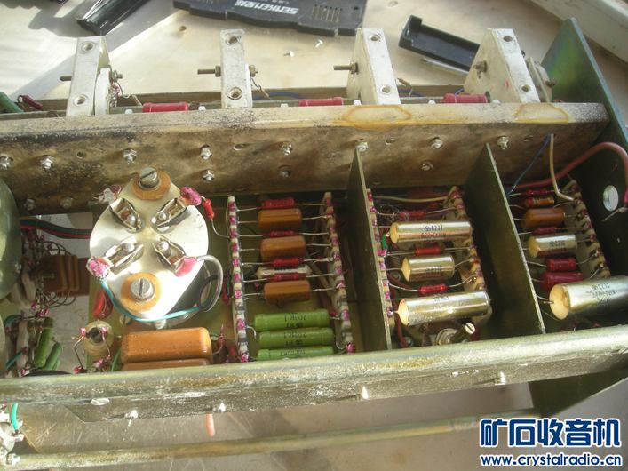

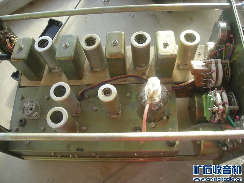

     用这个做个收音头是不是很省事
发表于 2018-1-12 21:22:20 | 显示全部楼层
wanglinhaiwch 发表于 2018-1-12 12:47
用这个做个收音头是不是很省事
这是啥上面的机器?好像带可变带宽中放啊!
发表于 2018-1-12 21:29:19 | 显示全部楼层
这里是藏龙卧虎之地呀,一句话;不简单。
发表于 2018-1-12 21:39:51 | 显示全部楼层
  这个是面板
 楼主| 发表于 2018-1-13 10:03:33 | 显示全部楼层
关键是中周能不能改造利用,那个一通到底的波段开关是个好东西。

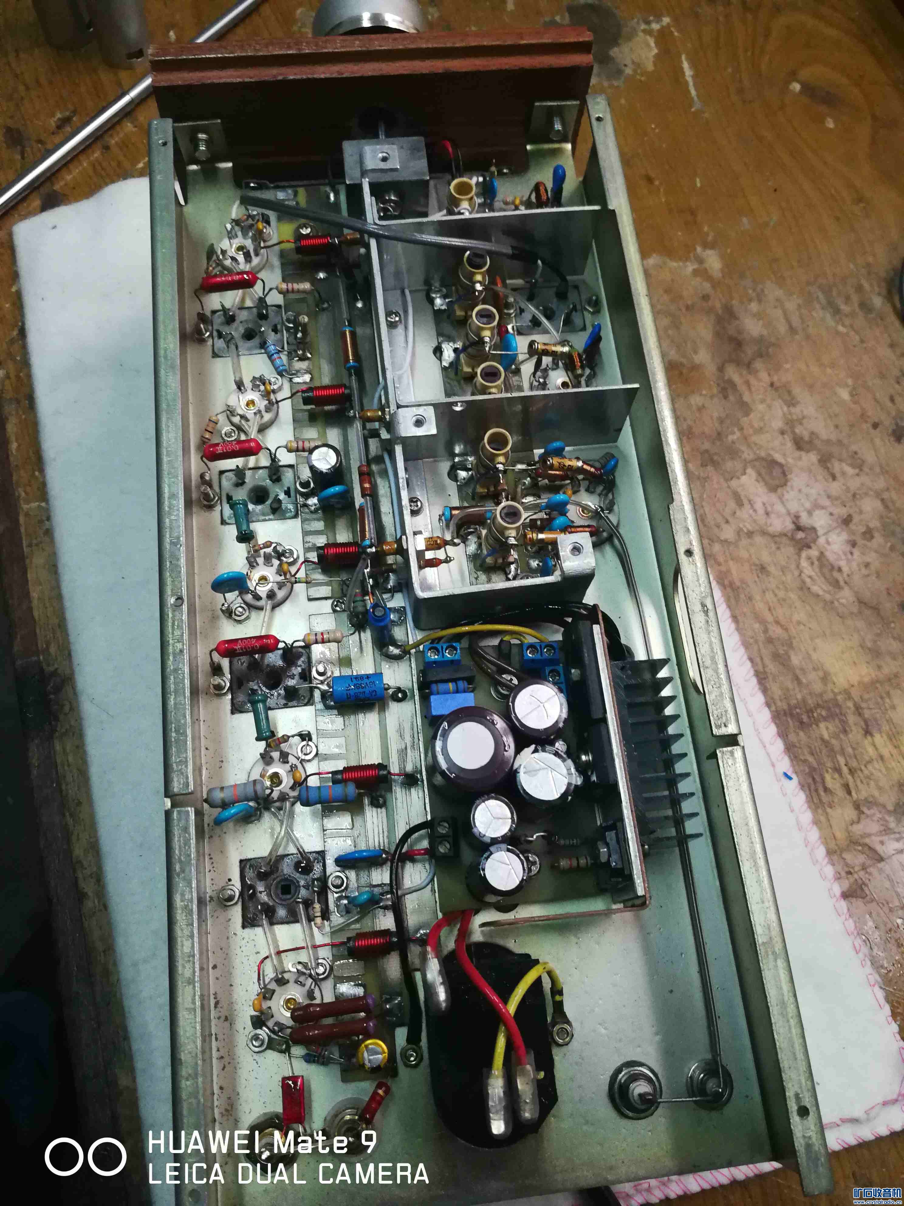

一直坐等楼主更新 机器调整的咋样了?
 楼主| 发表于 2018-1-26 14:03:00 | 显示全部楼层
夕阳看胆 发表于 2018-1-24 01:12
一直坐等楼主更新 机器调整的咋样了?
感觉关注的人很少,又被泼了些凉水,兴趣大减,所以没更新了,谢谢你关注。
 楼主| 发表于 2018-1-26 14:05:08 | 显示全部楼层
目前的状况 IMG_20180126_125726.jpg IMG_20180126_125815.jpg IMG_20180126_125932.jpg
