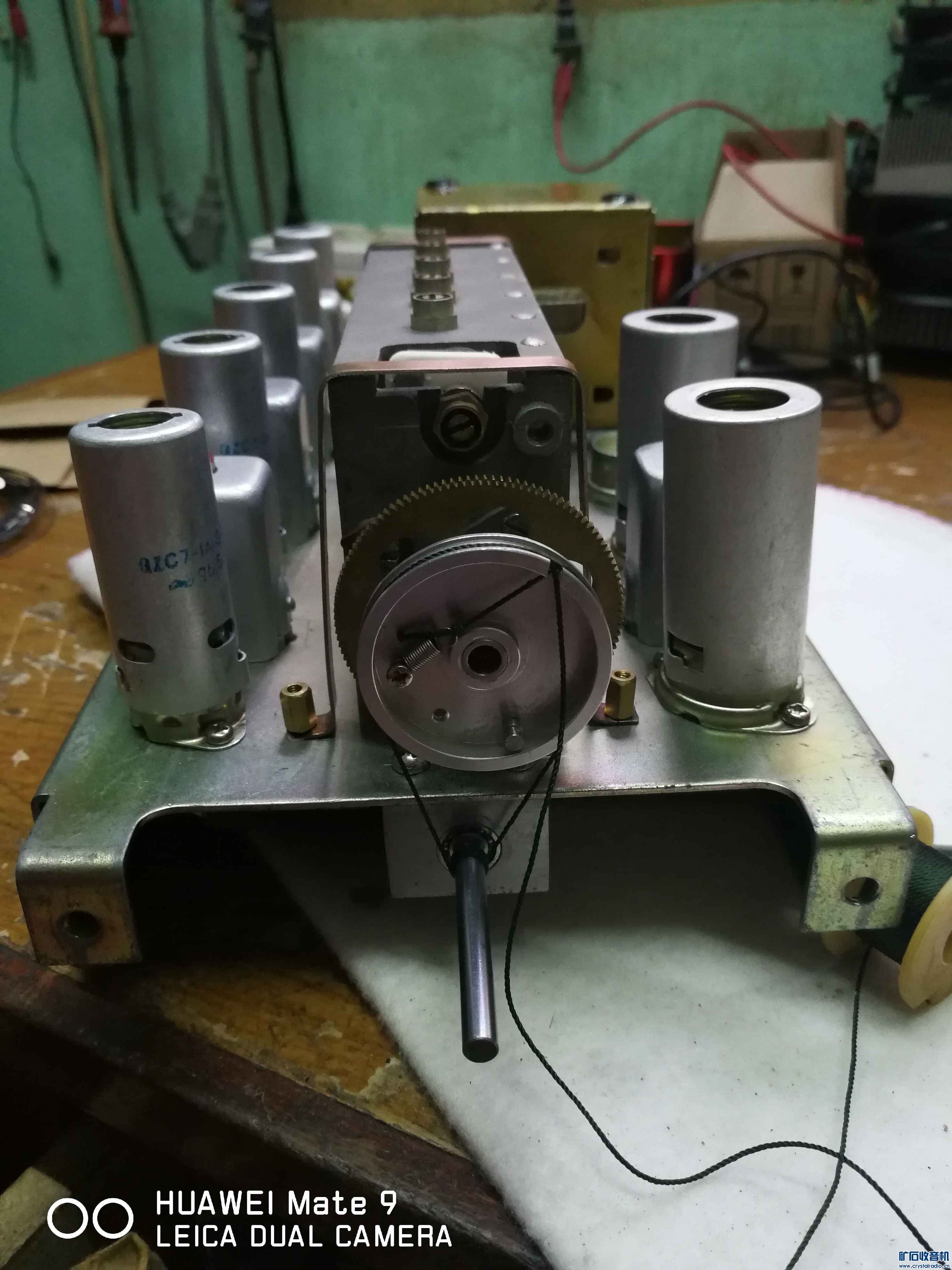

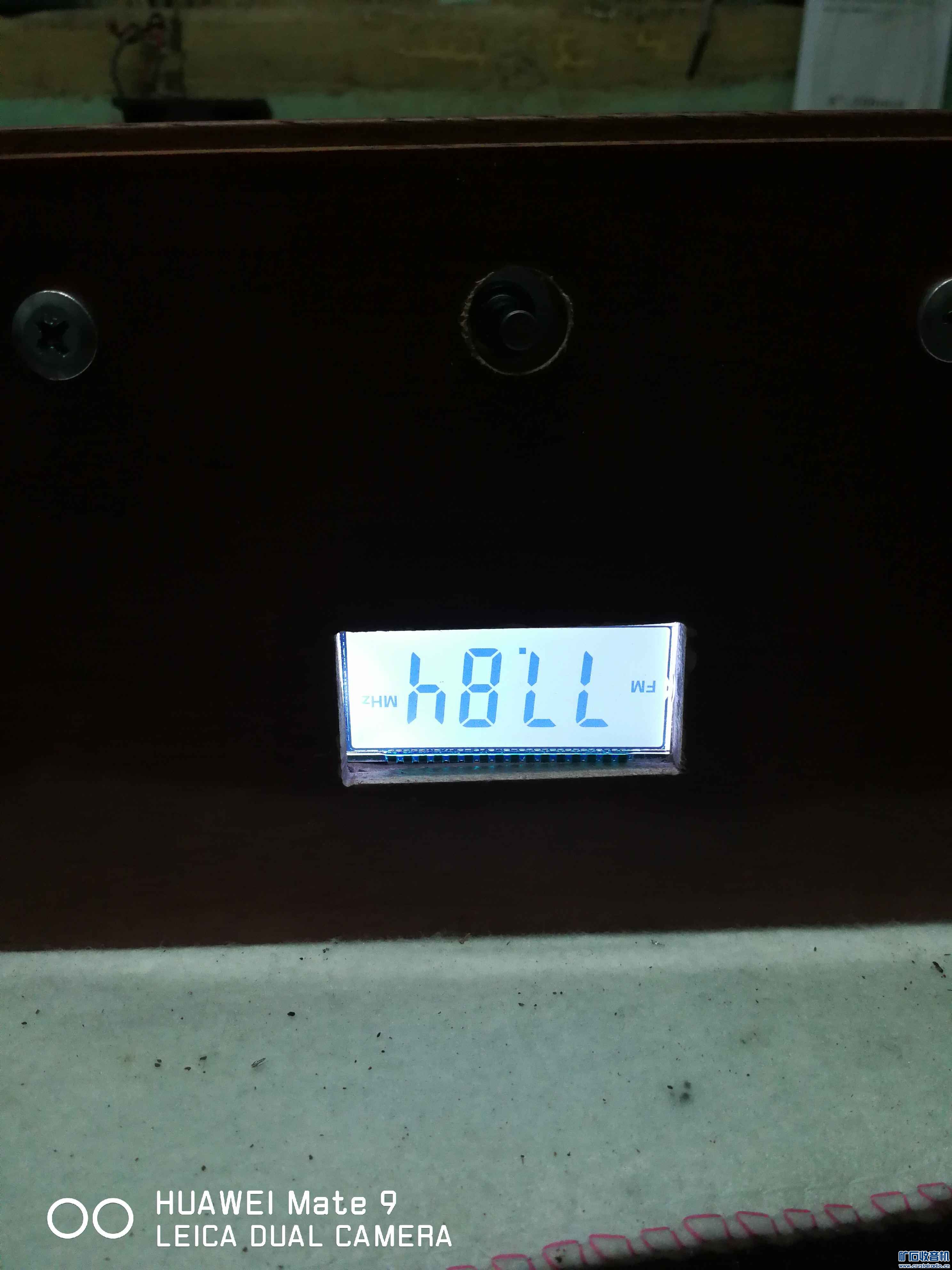

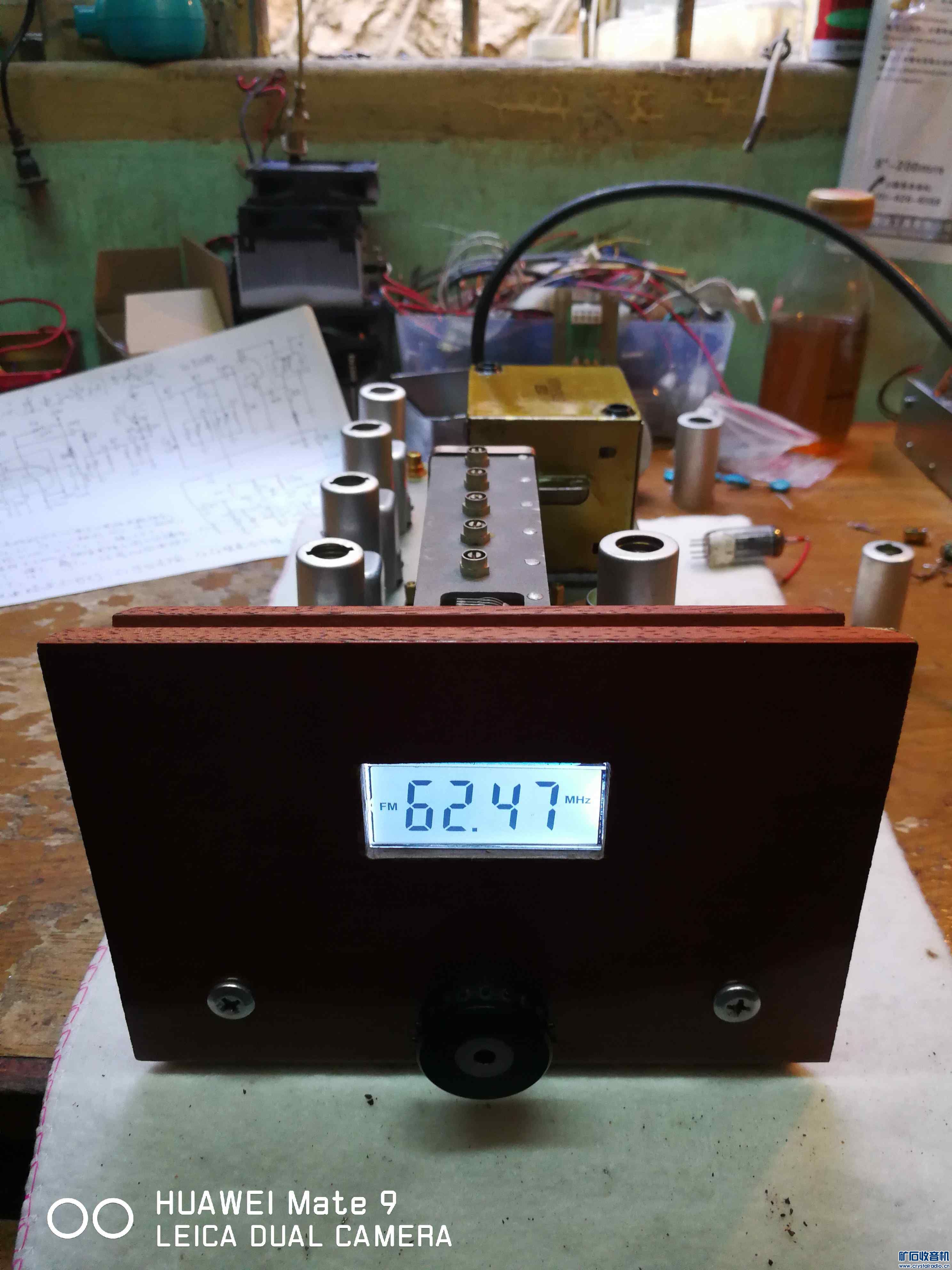

开始装高频头,先搞本振。 IMG_20171207_141413.jpg IMG_20171209_135418.jpg IMG_20171211_133718.jpg

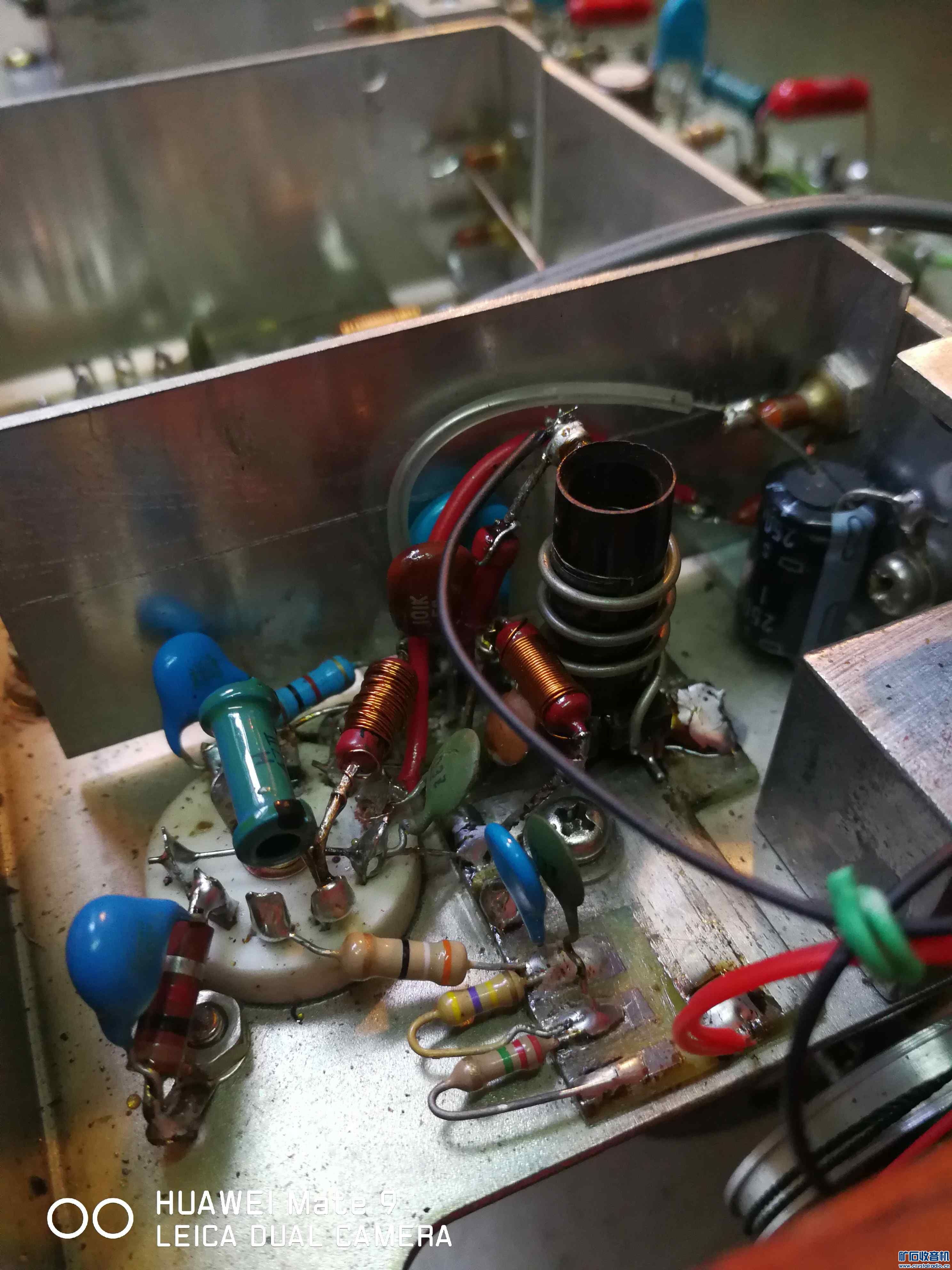

 楼主| 发表于 2017-12-11 14:24:33 | 显示全部楼层
在取下本振磁芯,微调电容调到一半的情况下,最高和最低频率,除了减少本振圈数,还得减少电路的 IMG_20171211_134816.jpg IMG_20171211_134951.jpg 分布电容。

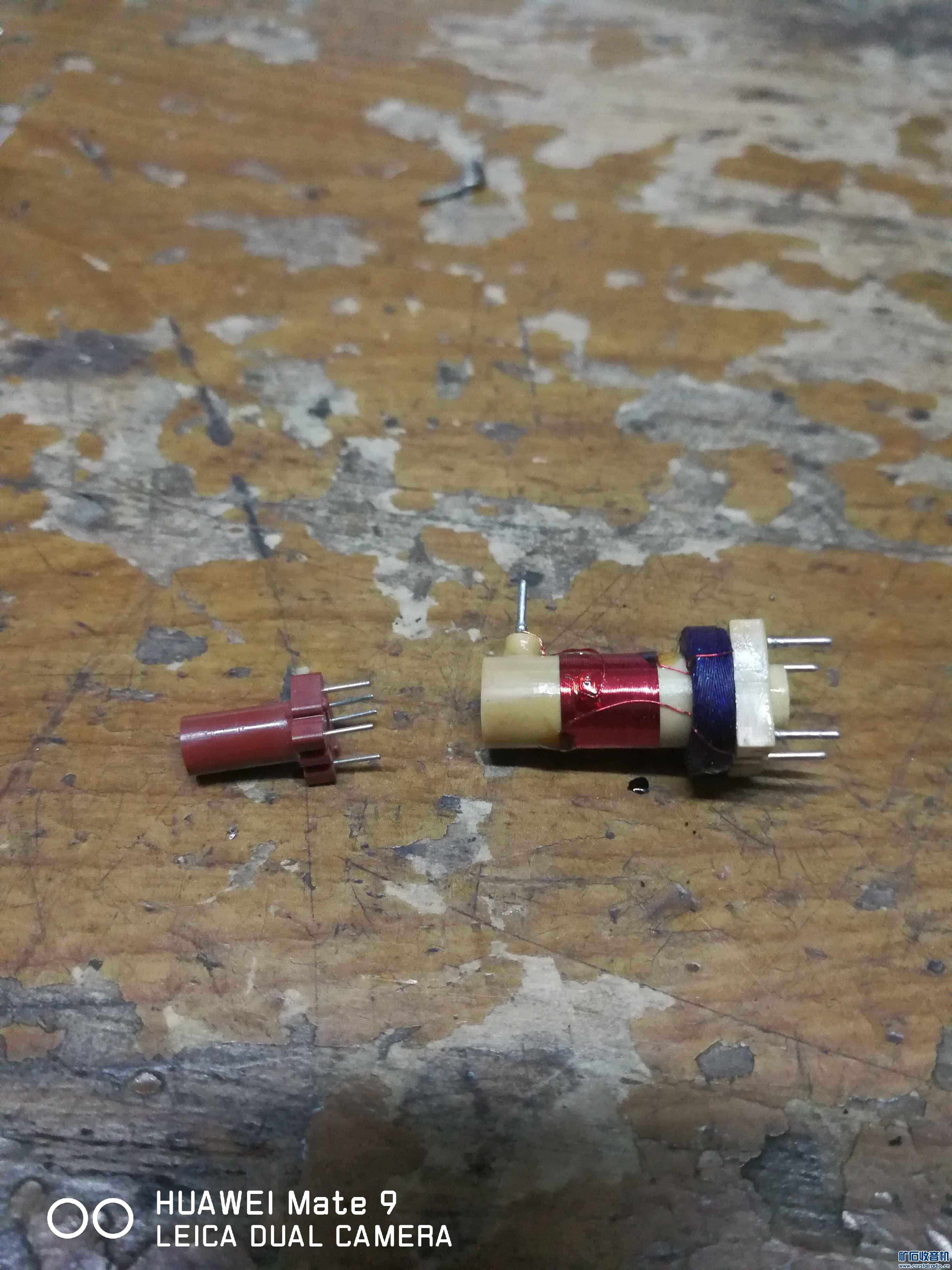

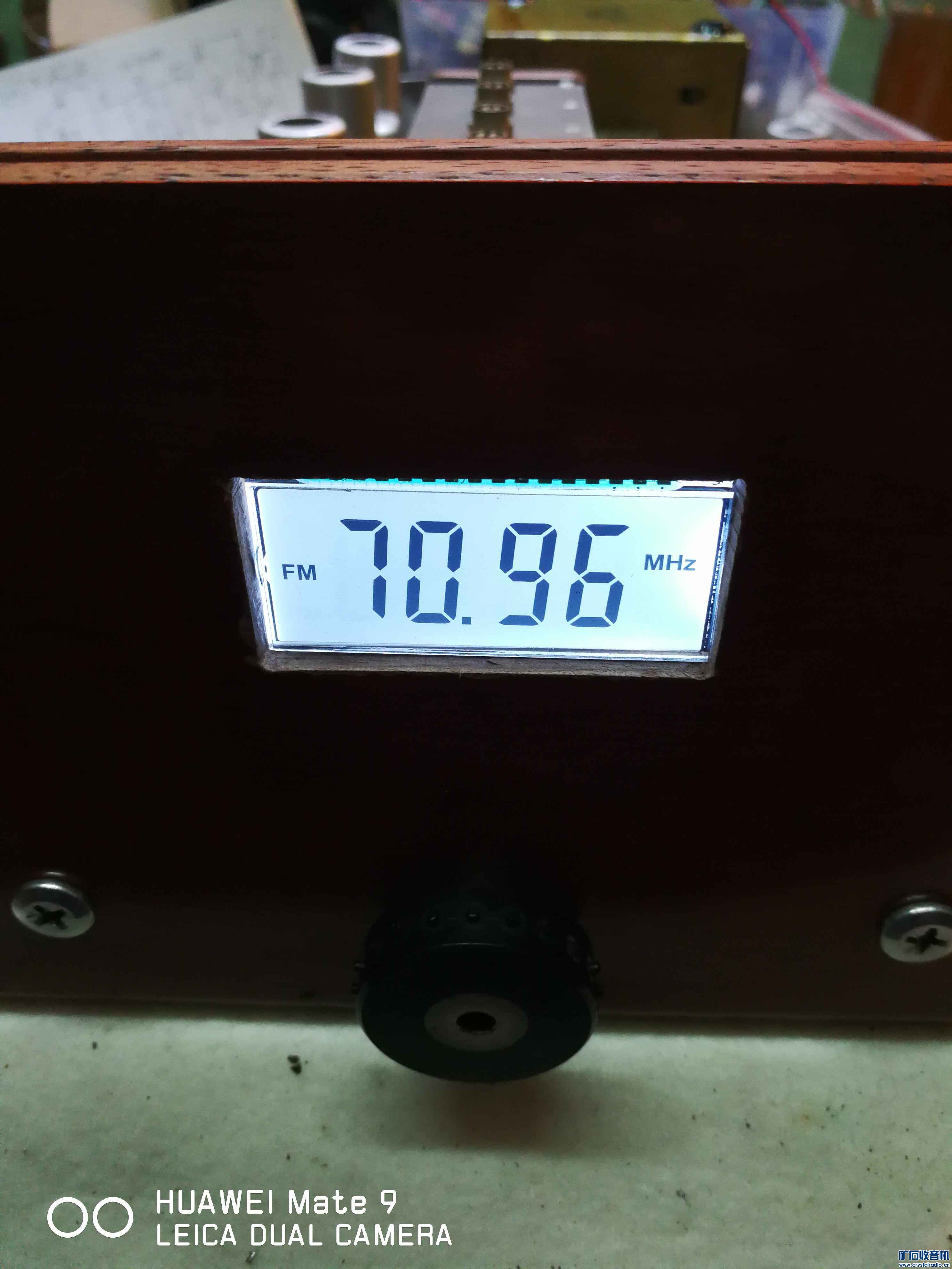

 楼主| 发表于 2017-12-12 08:40:16 | 显示全部楼层

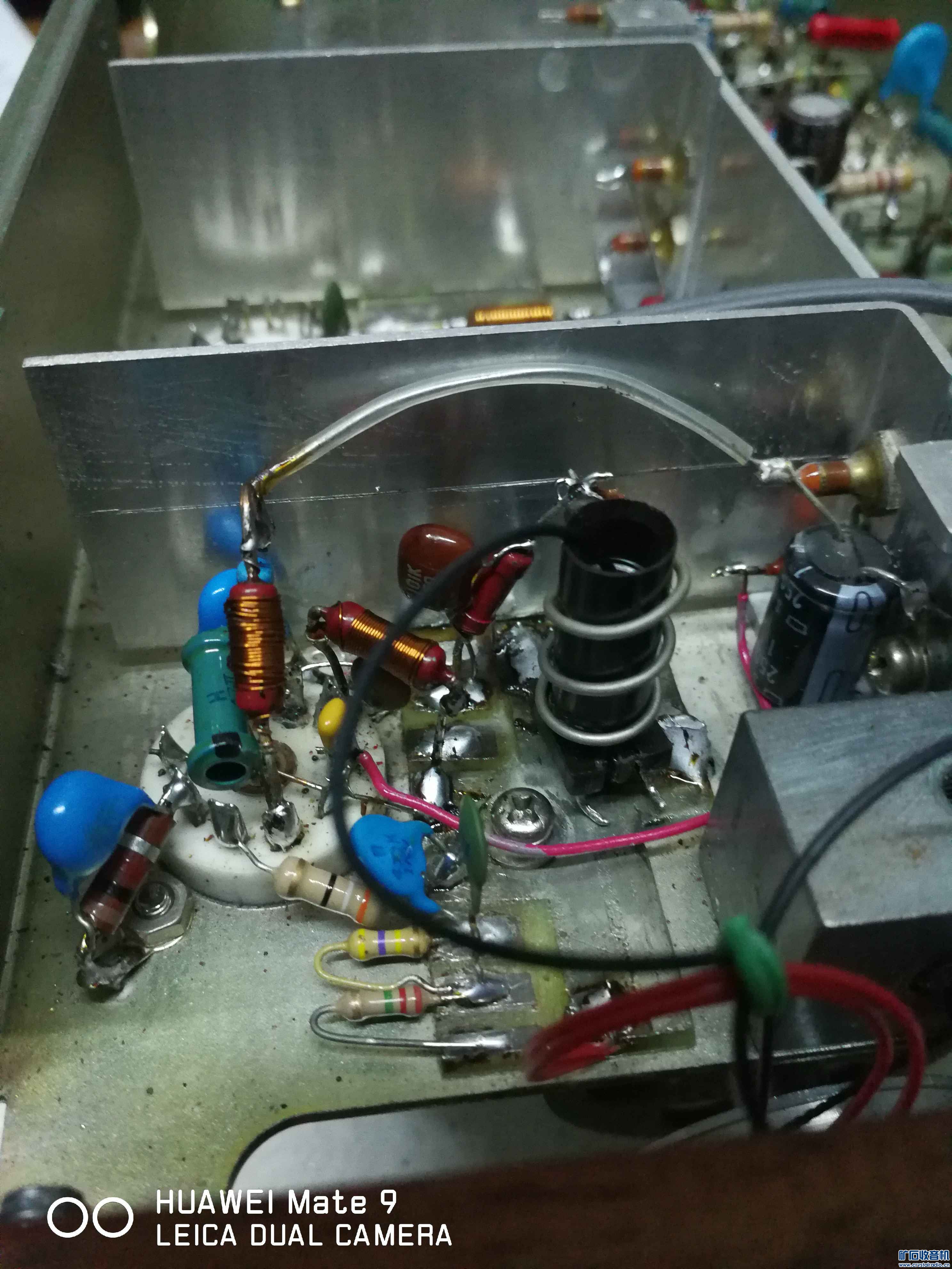

把本振线圈从3.5t改为3t,拉大间距,最高接收频率还不到92m,何故?请高手指点指点。 IMG_20171211_224413.jpg IMG_20171211_224430.jpg IMG_20171211_224445.jpg
 楼主| 发表于 2017-12-12 08:46:56 | 显示全部楼层
是不是这线圈骨架太大了? IMG_20171211_224532.jpg 中午换个骨架试试,按说这可变电容容量偏小,本振频率会偏高,可我却偏低上不去。

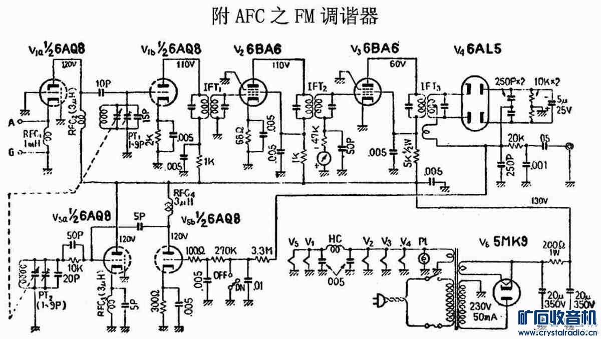

发表于 2017-12-12 12:17:40 | 显示全部楼层
1950450598 发表于 2017-12-12 08:46
是不是这线圈骨架太大了?中午换个骨架试试,按说这可变电容容量偏小,本振频率会偏高,可我却偏低上不去。
在下看了前面的高频头电路(只是不知道楼主是不是用它搭建),似乎有一些问题,仅看电路能起振就已经不错了,不是线圈的骨架大小,线匝多少的问题,它们应该没毛病。
 楼主| 发表于 2017-12-12 14:35:21 | 显示全部楼层
lstvcss 发表于 2017-12-12 12:17
在下看了前面的高频头电路(只是不知道楼主是不是用它搭建),似乎有一些问题,仅看电路能起振就已经不错了 ...
谢谢关注,这本振电路取自哈曼F10机,坛友3688也发帖过,起振没问题,就是频率上不去。
 楼主| 发表于 2017-12-12 14:41:11 | 显示全部楼层
 楼主| 发表于 2017-12-12 14:51:20 | 显示全部楼层
本来我把L4贴近本振线圈利于反馈起振,后来证明不必贴近也会起振。

发表于 2017-12-12 14:58:55 | 显示全部楼层
建议尝试把C33改小,很有可能你实际取值太大了,比如小为2P, 或者干脆不用它。

 楼主| 发表于 2017-12-12 15:08:20 | 显示全部楼层
