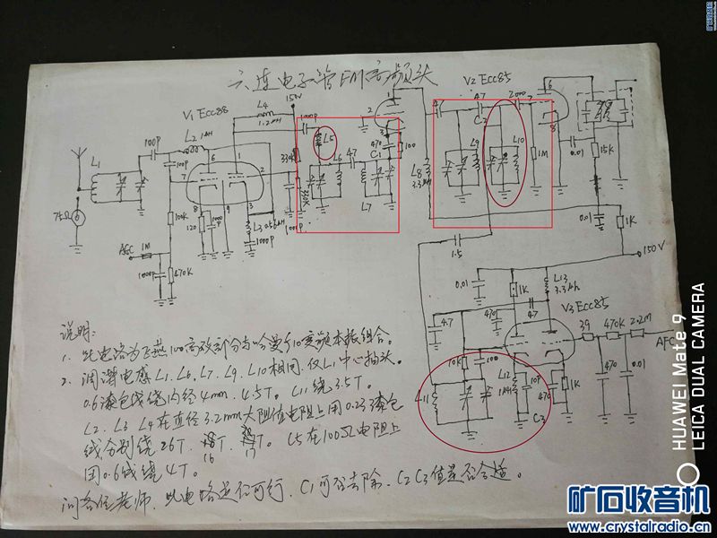

高起点搞个前无古人的胆fm收音头

1950450598 发表于 2018-12-27 09:33
欢迎指导。弄这个收音头的初衷是前几年我在福州马尾工作,那里有个98.7的本地交通台还有个98.6的马祖台, ...
又重看了一遍帖子,给楼主加赞,对老兄的毅力感到敬佩。机器做的工整漂亮。同时也希望老兄给出完结后的最终电路图。以便日后效仿一个。同时对高放部分有一些个疑问想请教老兄。
振荡部分L11和L12是怎么处理的,是叠加在一块的吗?
L5是什么鬼?
L10的调谐线圈是不是多余的呢?L9已是第二级的负载调谐回路了,L10难不成是混频级的输入筛选回路?有必要吗?

 楼主| 发表于 2018-12-28 10:53:07 | 显示全部楼层
landemaomao 发表于 2018-12-27 20:08
又重看了一遍帖子,给楼主加赞,对老兄的毅力感到敬佩。机器做的工整漂亮。同时也希望老兄给出完结后的 ...
你好,看帖不认真 。本振电路改了,见188楼。L5组成带通电路,可以短接。至于L9L10是否多余,我真不知道怎么回答,一连也会响。我现在的四线城市,两连足矣。
发表于 2018-12-28 16:25:23 | 显示全部楼层
1950450598 发表于 2018-12-28 10:53
你好,看帖不认真 。本振电路改了,见188楼。L5组成带通电路,可以短接。至于L9L10是否多余,我真不 ...
我都略过了 ,个中体会不多说了,看来老兄是把机子做好了,不愿在回顾自己是怎么造出来的啦。你的六联造出来纯属是侥幸。

发表于 2019-2-5 21:35:26 | 显示全部楼层
楼主你的第二个ecc85有个三极管放大是栅地结构,低输入阻抗,作为之前的选频带通的负载,恐怕选择性堪忧吧
