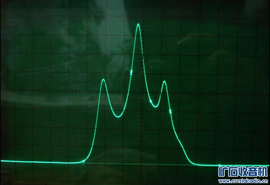

高起点搞个前无古人的胆fm收音头

中我遇到过,最后放弃了。中放多于3级,就不好搞了,怕得强大的理论和仪器伺候了
发表于 2017-11-22 17:10:11 | 显示全部楼层

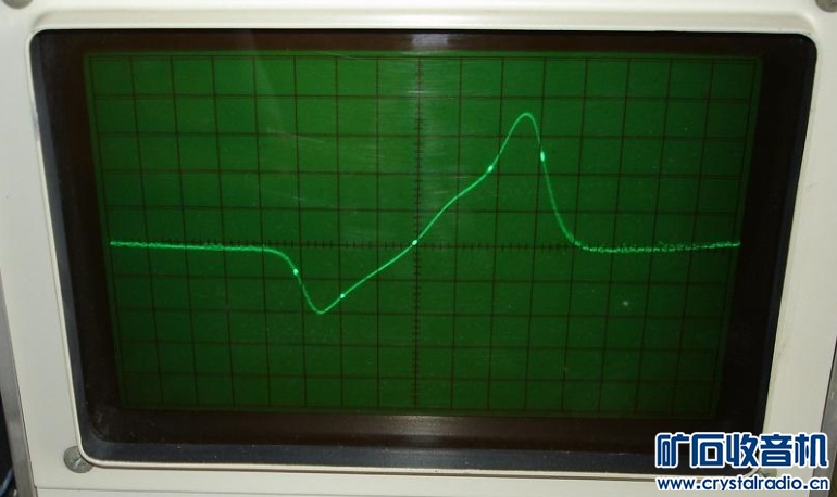

估计是因为增益过高在自激,中频曲线调不成理想形状,鉴频曲线会严重弯曲。

中周是双调谐的吗?
 楼主| 发表于 2017-11-23 10:53:18 | 显示全部楼层
闻风赏胆 发表于 2017-11-22 21:59
中周是双调谐的吗?
是的。初级24t配30p,次级17t配56p.

发表于 2017-11-23 20:31:42 来自手机 | 显示全部楼层
两个中周的Q值不一样

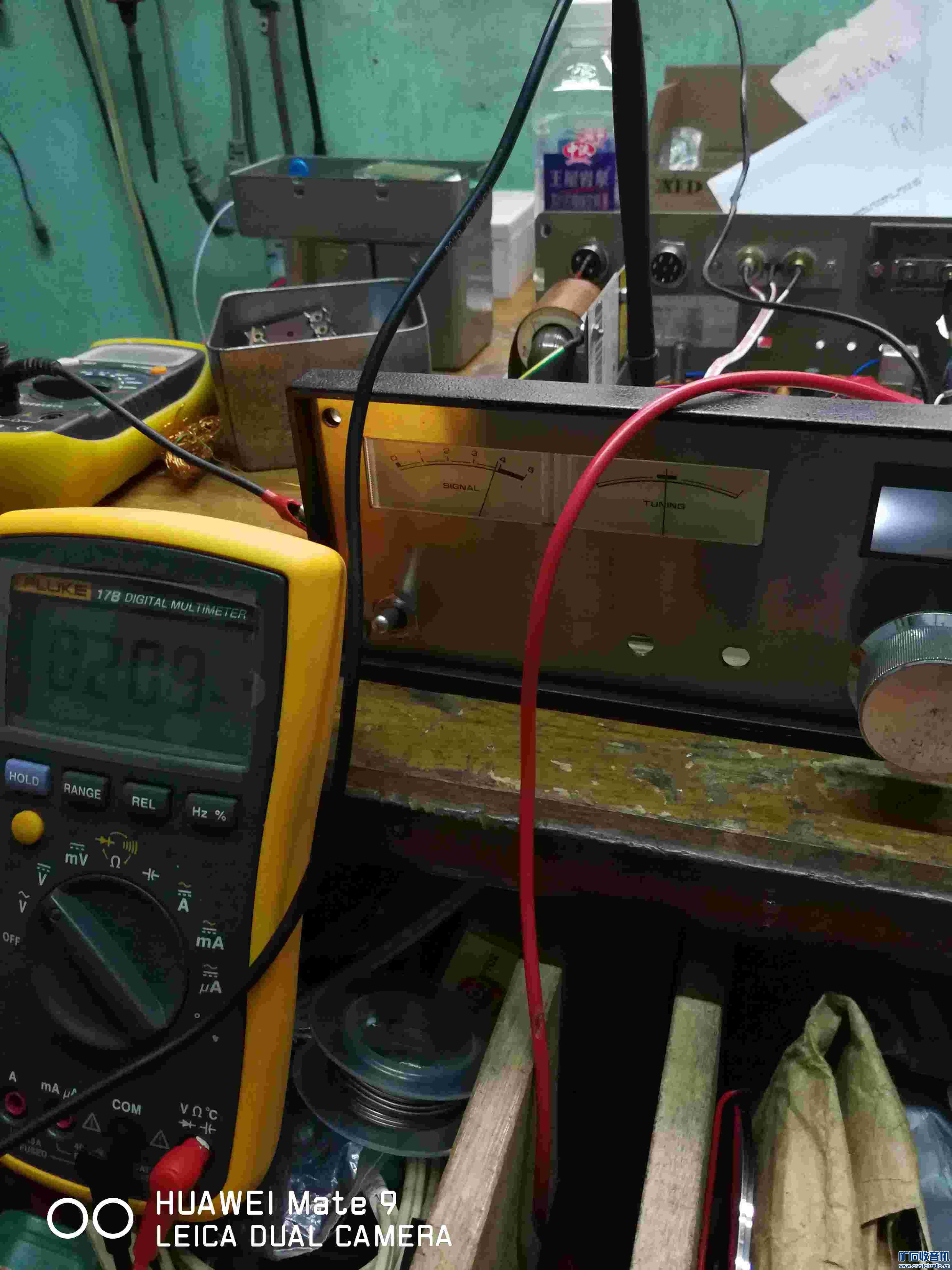

装好混频管,从混频管栅极输入中频信号,从第二中放管屏极引出放大后的中频信号返回集成电路收音板,信号强度从一格变四格,声音正常,但从第四中放管屏极引出的信号返回集成电路收音板则无声。下周重绕鉴频器试试。
 楼主| 发表于 2017-11-26 19:28:06 | 显示全部楼层
今天取得了重大进展,用负阻振荡器监测鉴频中周初级,原谐振为6-7mhz,拆几圈测一次,分三次共拆18圈后谐振可调节到10.7.重新装回,出声音了,调节几个中周后音质还不错,10uf电容两端电压有5v了,还不是最佳状态,还需要调整。
