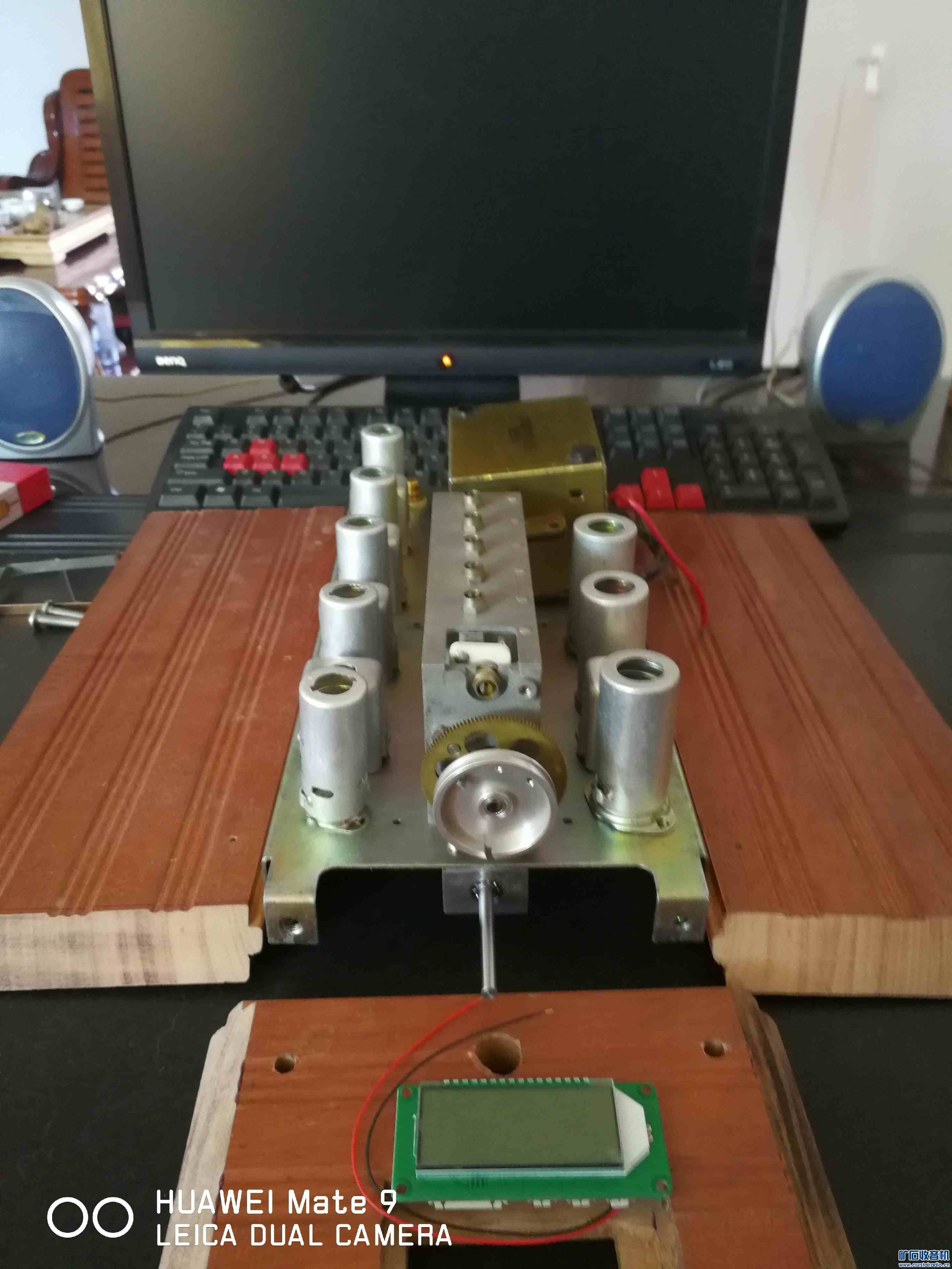

中放部分经过这几天调试,已经基本正常了,坛友3688提供的鉴频器图纸是正确的,初级已改回55t.10uf电容两端电压有12v了,但音量最大的时候会失真,音质最好时音量变小,

怎么是竖的、怎么删除?

这个六连漂亮!哪里买的?

中午安装变压器和管座,顺便进行变压器交流带载试验。

六空联,牛!期待大作
发表于 2017-11-3 15:05:09 | 显示全部楼层
这个空联是不是军机拆出来的

没仪器,调整是个挑战。
