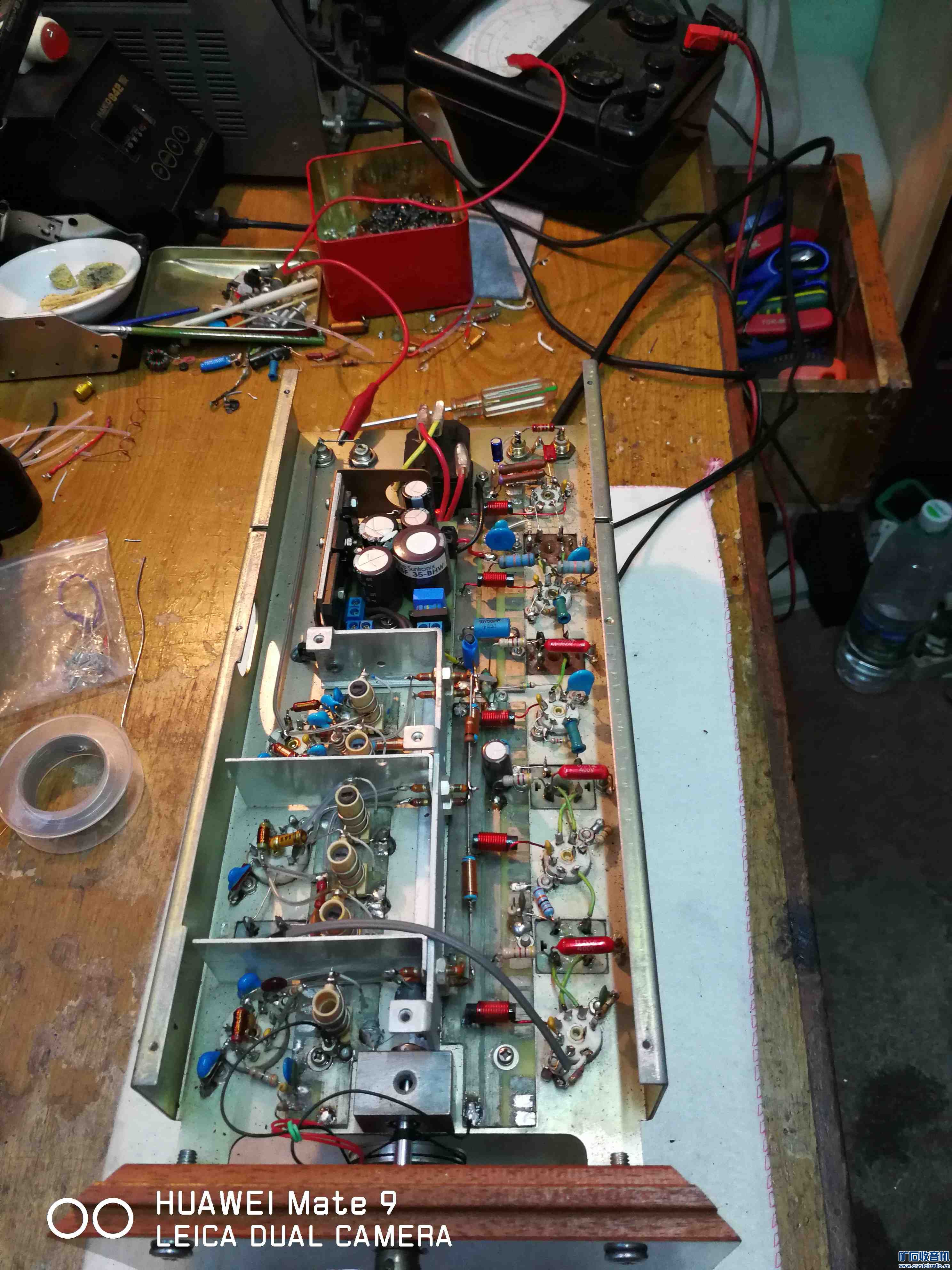

 楼主| 发表于 2017-12-25 08:39:04 | 显示全部楼层
 楼主| 发表于 2017-12-25 08:48:18 | 显示全部楼层
装完第一级高放,赶着回市区,简单调一下,用一段导线当天线效果已经杠杠的,中午再调试。

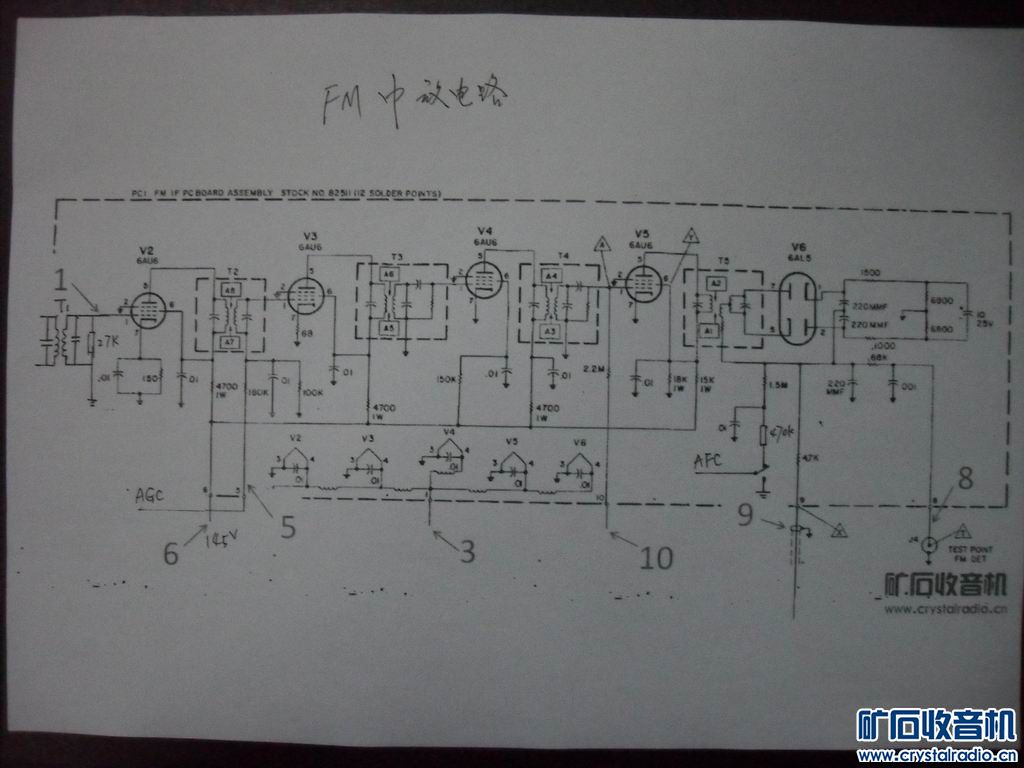

一个问题请教高手:中放AGC输出端(图中端口3)用数字表测量都是负2点几伏,信号强弱AGC电压没什么变化,正常吗?是不是数字表不适合测量这种信号,如果没什么变化引这AGC控制高放就失去意义。 174619rx79odmxmxq7cxsr.jpg
 楼主| 发表于 2017-12-28 16:21:29 | 显示全部楼层
AGC输出是端口5.

发表于 2017-12-31 16:45:03 | 显示全部楼层
1950450598 发表于 2017-12-28 16:20
一个问题请教高手:中放AGC输出端(图中端口3)用数字表测量都是负2点几伏,信号强弱AGC电压没什么变化,正 ...
这个图看不太清。AGC信号是从哪里过来的?
 楼主| 发表于 2017-12-31 18:06:24 | 显示全部楼层
从第二中放级输出(标注5)送往第一中放和第一高放管,控制其栅极电位,调整其增益。按理说(标注5)处电压会随电台信号强度变化,可我用数字表测没什么变化。
