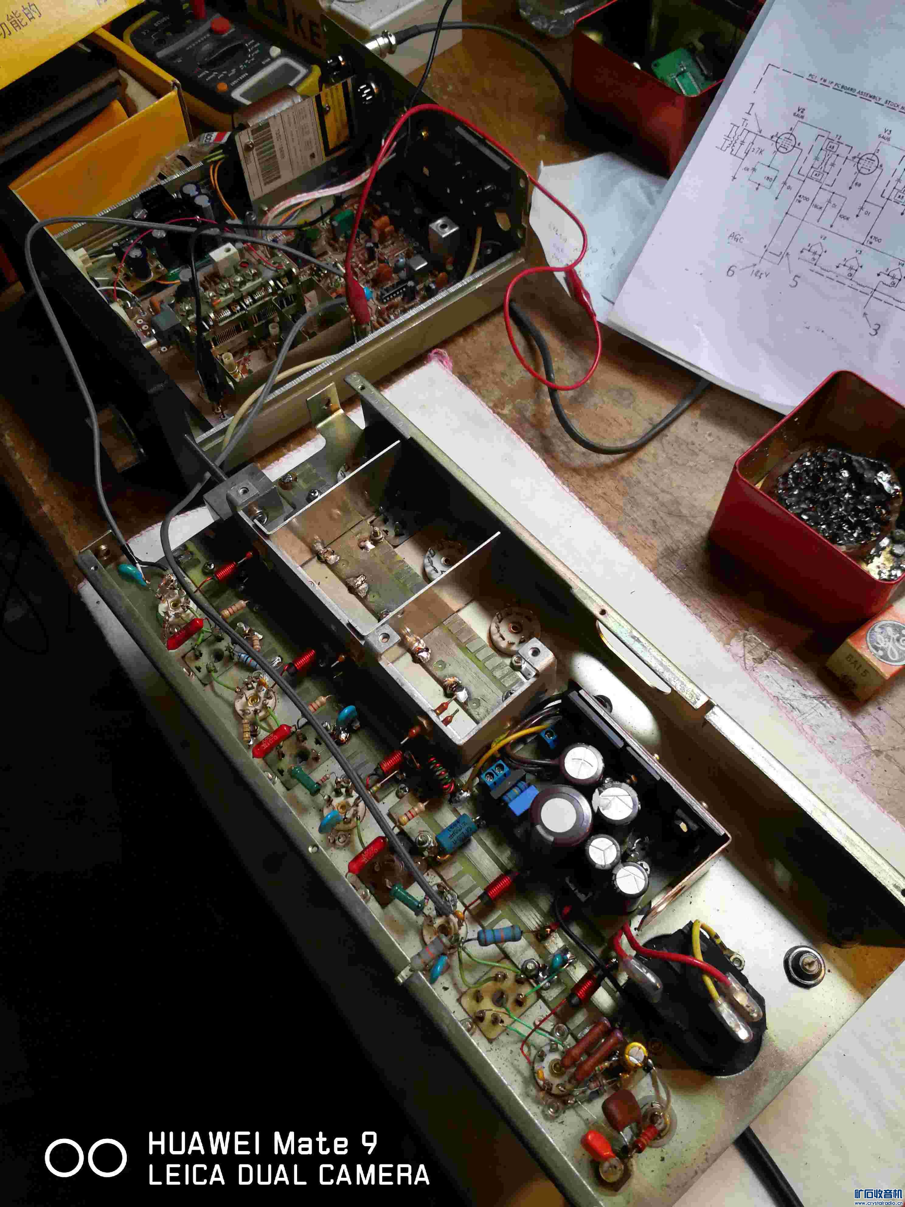

高起点搞个前无古人的胆fm收音头

 楼主| 发表于 2017-11-20 15:28:38 | 显示全部楼层
中放通道调试说明:从状况正常的集成电路收音板上切断10.7m信号接1000p电容引到电子管机第一中放管栅极,再从第四中放管屏极接1000p电容引回信号到集成电路收音板原中放电路。开机后就听到正常的声音。

 楼主| 发表于 2017-11-20 15:48:45 | 显示全部楼层
是集成电路收音头发出正常的声音,且信号强度表头指示大增,高兴 。但是胆机鉴频器却没有声音信号,连噪音都没有,郁闷啊 查鉴频器外围电路没问题,对调鉴频器初次极也一样没声音,什么原因啊,经历过的高手指点指点。
 楼主| 发表于 2017-11-20 16:11:41 | 显示全部楼层
调节几个中周磁芯,越调越差,全乱了,晚上再搭负阻振荡器,重调中周。
 楼主| 发表于 2017-11-20 16:16:27 | 显示全部楼层
下午把拆下来的中周次极重绕,从13t改为17t,并56p电容。
