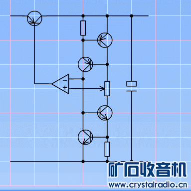

求知无足 发表于 2017-4-27 12:37
老朋友,你确定,那个电路可以正常工作吗?
完全可以,只要最低输入电压大于最高输出电压零点一伏就能正常工作,不过这种极端情况下,运放需要选用最大输出接近正电压轨的产品,也即所谓单电源运放,或者在输出接一个电平移位的晶体管。
我现在使用的几个电源都是这种结构的,只不过取样使用了普通的电阻网络。我的一个16V电源电路如下,供求知兄参考:
其中R106是启动电阻,D102限制启动时产生的输入电压范围。
 楼主| 发表于 2017-4-27 15:54:18 | 显示全部楼层
longshort 发表于 2017-4-27 15:46
完全可以,只要最低输入电压大于最高输出电压零点一伏就能正常工作,不过这种极端情况下,运放需要选用 ...
我是说,79楼朋友的电路,在正负输入端接的那两个互补恒流源,可以正常工作吗?这样做,输出电压是多少?互补恒流源里的两只三极管,可有正确的偏压?
发表于 2017-4-27 15:58:07 | 显示全部楼层
这个电源的负载调整率在30uV/mA或30mV/A的水平上,也即内阻为0.03Ohm。
如果采用79楼的取样电路,那么负载调整率或内阻还能降低到1/1.54。
发表于 2017-4-27 16:04:17 | 显示全部楼层
求知无足 发表于 2017-4-27 15:54
我是说,79楼朋友的电路,在正负输入端接的那两个互补恒流源,可以正常工作吗?这样做,输出电压是多少? ...
在79楼的电路里,如果缺少任何一个稳压管,都会有烧毁的可能。两个稳压管分别将恒流管的控制电压箝位,以确保输出电流等于(Ua-Vbe)/Re。
左边的稳压管确定了运放的参考电压,右边的稳压管则将稳压输出的任何变化无误差地传递到运放的信号端。所以这个取样电路的优点就是能够将误差电压全部传递到放大器。
不过由于79楼的电路是个有限条件正反馈的触发器,所以有启动的问题,因而需要在任一晶体管集电极端接一个小电流的启动电阻。

发表于 2017-4-27 16:18:32 | 显示全部楼层
有个问题确实是需要认真对待的,就是输出电压。
按79楼的设计,输出电压大概在两倍的稳压管标称电压上,因为右边恒流管集电极上的变化导致左边恒流源的供电电压下降,最后两个恒流管都进入饱和状态。不过从逻辑上来看,这个电路也应该是可以工作的。
发表于 2017-4-27 16:45:42 | 显示全部楼层
79#电路很明显:运放若要工作在线性放大状态——根据虚短的概念,两输入端电位相等——三极管的基极电位与集电极电位相等——集电结0偏——三极管的工作点处于“饱和区”与“放大区”交界的边界——这个是设计所期望的吗?——只有设计者本人知道!

 楼主| 发表于 2017-4-27 20:03:03 | 显示全部楼层
la45088d1 发表于 2017-4-27 17:58
咳咳,版主,你确定参数没有测错?输出阻抗和输出纹波大的有些惊人。毕竟用了这么多管子了。说句不好听的, ...
测量的数据是对的。之所以那么大,是因为,该电源带5欧负载时纹波过大。
 楼主| 发表于 2017-4-27 20:10:35 | 显示全部楼层
今天下午,找到一段电炉丝。把输出电流调整到1A时,端电压为12.29V。所以,此时的内阻为0.02欧不到。同时,用示波器测纹波,仅可见微弱的噪声带,没有可测的交流100赫兹纹波。把负载调整到6欧时,此时电流约2A,还是没有见到纹波变化。但当把负载调整为5欧时,纹波突然增大到峰峰约1.2V的幅值。
 楼主| 发表于 2017-4-27 20:17:50 | 显示全部楼层
可见,此电源的C1容量用的过小,仅可支持提供输出2A的工作条件。
 楼主| 发表于 2017-4-27 20:21:18 | 显示全部楼层
C1是两个3300微法并联。
 楼主| 发表于 2017-4-27 20:30:14 | 显示全部楼层
从今天下午的测试可知,这部电源,仅可以工作在负载不小于6欧的条件下。在这个条件下,此电源优秀!内阻不大于20毫欧,纹波不大于5毫伏(噪声带宽度)。
