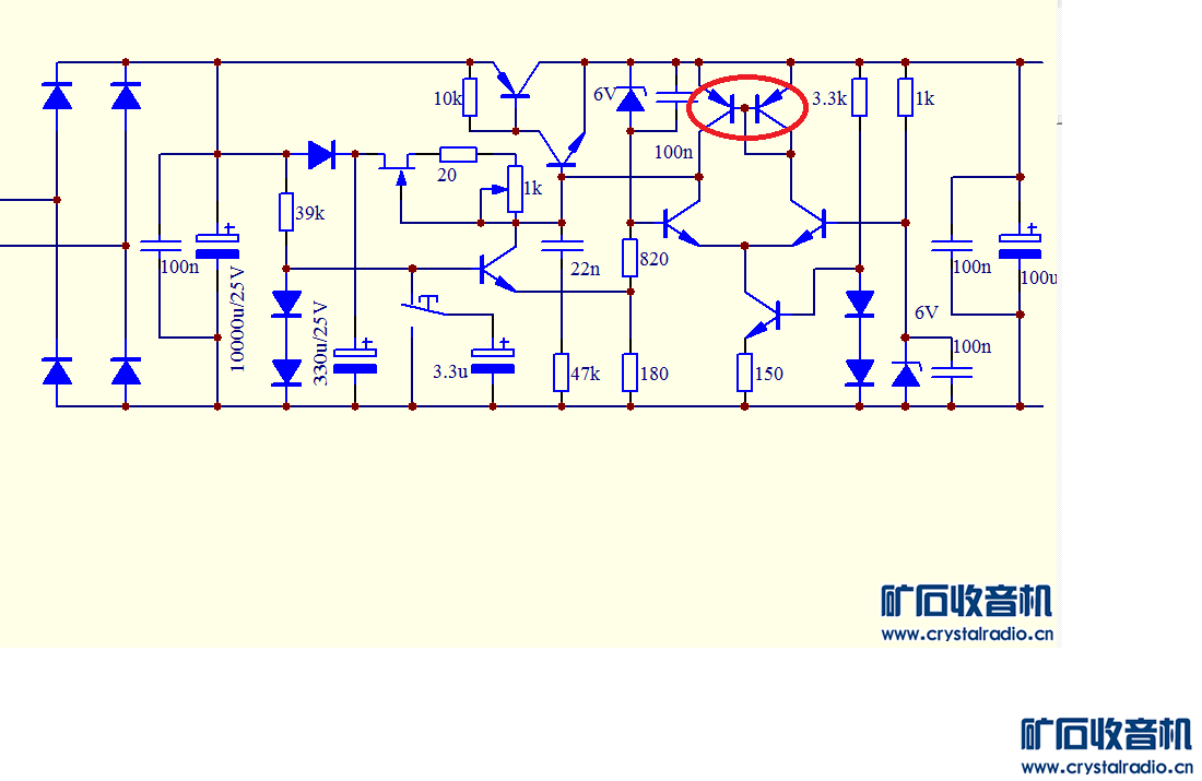

制作了一个分立元件的稳压电源
 楼主| 发表于 2017-4-28 10:21:59 | 显示全部楼层
目前来看,这个电源的不足之处也很明显:一是主电源滤波电容器C1的容量过小,在输出大于2A时性能劣化严重;二是散热条件不良。所以,该电源仅能应用于不大于2A的负载情况。
 楼主| 发表于 2017-4-28 10:23:53 | 显示全部楼层
不过,30VA的变压器,也只能这样使用了,已经极限应用。什么时候找一只大功率变压器,制作一个大功率的线性电源出来。
发表于 2017-4-28 10:45:52 | 显示全部楼层

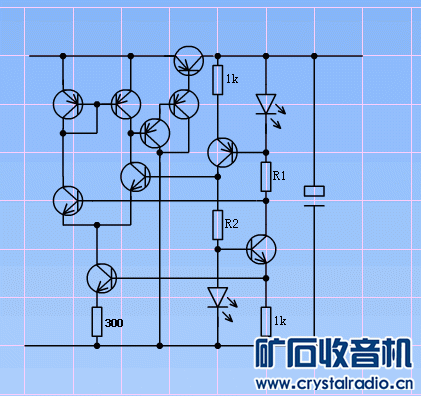

忍不住——针对超版的电路亮点部分说点不同的意见与超版商榷:
      互为恒流源是个原理上很优秀的电路,也是本稳压电路中的亮点。但愚觉得用在这里必要性不大,对整个电路来说其性价比也不高:该单元电路用与取样/基准的优点在于:1、分压比高达1;2、对基准稳压管的驱动电流恒定。但俺以为,1、对于固定输出的稳压电路来说分压比达到1用电阻——稳压管也可以实现,且况分压比1与0.X对性能的影响也很小——只要适当提高误差放大器的增益就可补偿。2、首先,该单元电路原理上对基准稳压管的驱动电流非常稳定,但是毕竟除了基准稳压管外还多出了这么多的二极管、三极管,这些都是温度敏感元件,所以实际上其驱动电流还是有些少许变化的,并不是想象中那么理想。其次,用传统的电阻——稳压管方法,由于整个稳压电路的输出电压是相对比较稳定的,那么其驱动电流本身也比较稳定了,而稳压管的动态电阻与其相串联的限流电阻相比很微小,故而从稳压管获得的“基准电压”对于串联稳压电路来说已经足够稳定。
       综上所述,俺的观点是这里用“用互为恒流源”作“取样/基准”对性能提高不大,所用元件多、线路相对复杂,性价比不高,必要性也不大。
      以上纯属个人观点,说得不对请多多包含。

 楼主| 发表于 2017-4-28 11:07:01 | 显示全部楼层
      互为恒流源是个原理上很优秀的电路, ...
所以呀,这样的电路,只可能出自业余制作,不可能用于商品电源。
给超版几点建议:
      1、加了二极管和电解构成的辅助电源后,场管的恒流源上的电压提高后,可以考虑用饱和漏电流大一些的场管+源极(电阻+可变电阻)来构成恒流源。优点:1、选用场管更自由,不必刻意选饱和漏电流为特定值,只要选合适的电阻值就可以构成想要电流的恒流源。2、源极串联电阻后,由于有负反馈作用,恒流特性更理想。3、调节可变电阻可以调节恒流值,从而可以改变保护的电流设定值。
      2、R3改用11V稳压管与120欧姆电阻串联取代,保护更灵敏,输出电压只要下降一点(不到1V)就可以启动保护了。配合恒流源场管源极的可变调节可以构成过流保护,可变用来设定保护值。
      3、保护管T4的基极电流大约只有0.03mA(假定T4的电流放大倍数100,那么0.7V/240Ω/100=0.03mA),流过R1的电流按10倍考虑,那么R1的阻值是(16.5V-1.4V)/0.3mA=50k,取47k即可。
      4、为保证可靠启动,在T4基极与地间并联启动电容为妥。假定启动时间考虑为10ms左右,则启动电容的容量 C=0.3mA*10ms/1.4V=2.1uF ,取2.2uF。
      5、为解决输出短路(或过流故障未排除)的情况下按启动按钮时间过长(按下期间保护电路不起作用)而造成的对电源本身或负载造成的损坏或故障扩大。建议改成按下时对启动电容放电,松开后启动电容接入T4基极。这样每次启动就只有很短促的时间保护电路是关闭的(用于启动)。
      6、C4上串联一只合适的电阻(20K---100K),这样可以减少输出开路和满载时T8集电极等效交流负载电阻的差别。
 楼主| 发表于 2017-5-1 12:13:52 | 显示全部楼层
qzlbwang 发表于 2017-5-1 10:08
给超版几点建议:
      1、加了二极管和电解构成的辅助电源后,场管的恒流源上的电压提高后,可以考虑用 ...
如果按照老朋友的这个方案 ,则此电源必将更加优秀!现在,这台电源,已经是一台能够实际使用的电源,就不再对电路进行大的更改了。

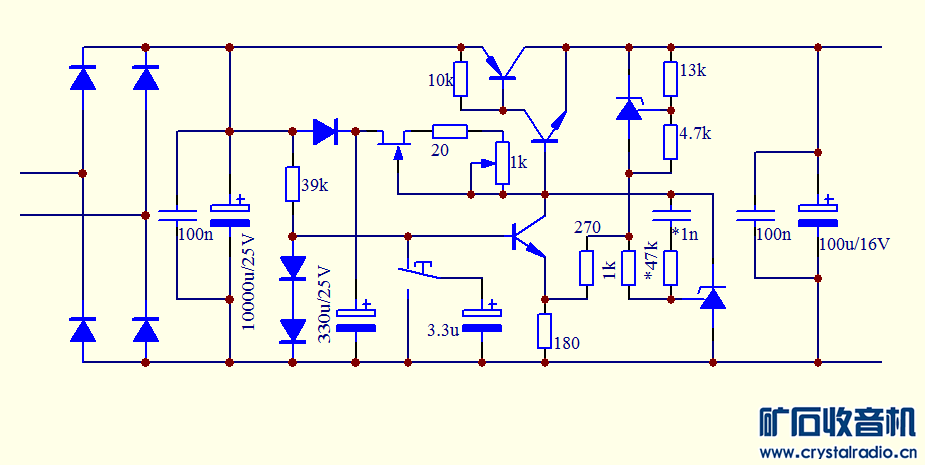

发表于 2017-5-1 15:47:15 | 显示全部楼层
求知无足 发表于 2017-5-1 12:13
如果按照老朋友的这个方案 ,则此电源必将更加优秀!现在,这台电源,已经是一台能够实际使用的电源,就 ...
俺要是修改的话是酱紫地:
 楼主| 发表于 2017-5-1 22:55:49 | 显示全部楼层
为什么要增加这两个元件?
发表于 2017-5-2 08:41:27 | 显示全部楼层
求知无足 发表于 2017-5-1 22:55
为什么要增加这两个元件?
提高本级增益。不过其实用其增加一级放大更好,增益提高更多。只是多一级振荡的可能性就大许多,需要认真地进行补偿。
发表于 2017-5-2 11:00:23 | 显示全部楼层
介各咋样?
发表于 2017-5-2 11:06:25 | 显示全部楼层
试试我这一款吧,性能卓越,妙不可言。是在楼主电路的启发下完成的,更符合楼主原有的设计精神。
