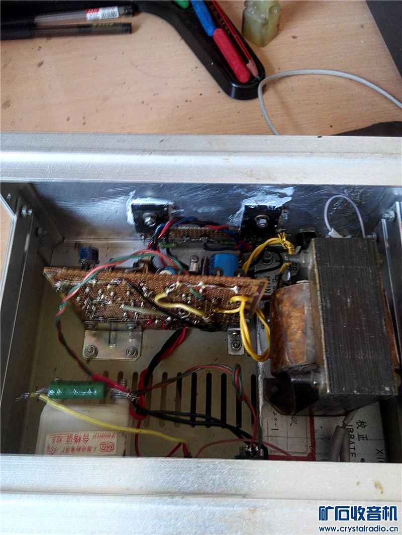

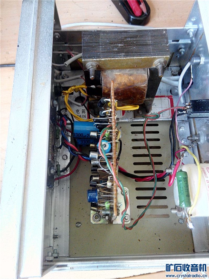

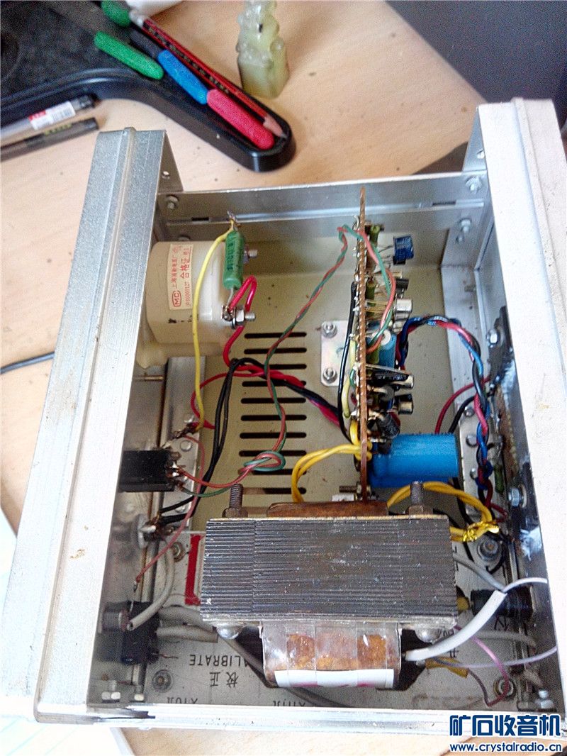

 楼主| 发表于 2017-4-26 10:22:34 | 显示全部楼层
本电源的正面板与背面板:
 楼主| 发表于 2017-4-26 10:25:52 | 显示全部楼层
裸了吧,虽然很丑:
