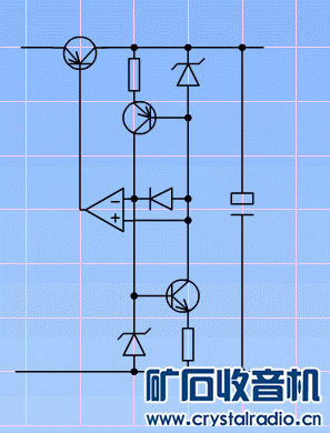

发表于 2017-4-26 11:49:07 | 显示全部楼层
借鉴楼主的思路,我设计出如下的电路
大家看看是否可行。
 楼主| 发表于 2017-4-26 12:13:19 | 显示全部楼层

 楼主| 发表于 2017-4-26 12:15:37 | 显示全部楼层
yngz 发表于 2017-4-26 11:49
借鉴楼主的思路,我设计出如下的电路
这个设计是可取的,好思路。

发表于 2017-4-26 12:43:40 | 显示全部楼层
借鉴楼主的思路,我设计出如下的电路
这是个LDO形式的结构,取样部分采用了有限条件正反馈结构,比普通电阻取样的灵敏度要提高n倍,其中n是电阻分压器的分压比的倒数;这可以降低对放大环节的增益要求到1/n。或者如果放大器增益不变,同样的负载能力下的负载调整率可降低1/n,也即内阻会减少1/n。
放大器增益的高低对负载调整率的影响是主要的,我建议不要摈弃运放的使用。

 楼主| 发表于 2017-4-27 12:37:00 | 显示全部楼层
longshort 发表于 2017-4-26 12:43
这是个LDO形式的结构,取样部分采用了有限条件正反馈结构,比普通电阻取样的灵敏度要提高n倍,其中n是电 ...
老朋友,你确定,那个电路可以正常工作吗?

 楼主| 发表于 2017-4-27 13:04:16 | 显示全部楼层
sgeli_sh 发表于 2017-4-27 10:09
在D5、D6也就是K1两端并联一个大电解试试(220-1000uF),负载启动的性能会好些。我的稳压电源是不用24 ...
增加启动电容,有利有弊。如果重视自启动,可以用减小T4恒流值的方法,也就是增大T4发射极电阻,使这个恒流源的值,略小于T2的恒流值。现在,T4所组成的恒流源的值约为3毫安,可改用1.45毫安,即可使电源自启动。同时,也可避免增加启动电容带来的不安全性。只是,这样做,短路电流比较大,短路时仍然会有几百毫安的电流。现在,短路电流只有几毫安。
