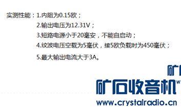

制作了一个分立元件的稳压电源

发表于 2017-4-26 08:17:07 | 显示全部楼层
输出纹波的幅度值是在什么情况下测出的?我可能比较苛求了,因为测试时表的频率响应的影响非常大。
一般对于直流电源,输出纹波中还包含了其他不同频率的噪声,而测试表的频响越宽,测出的值会越大。

 楼主| 发表于 2017-4-26 08:22:07 | 显示全部楼层
北极兵 发表于 2017-4-26 00:22
其实电源的性能指标里纹波抑制也很重要,如果能小于1mV就更好了。可以在T7集电极和—12V端并联一只 ...
我的数字台表,在测量交流电压时,什么也不接,或者是短路表笔,输出就是5毫伏。所以,纹波到底是多少,真的无法测量,只是个估计。但当负载加重时,纹波确实是加大了。
发表于 2017-4-26 08:22:31 来自手机 | 显示全部楼层
开机不启动和互补恒流源没有关系,是T2集电极开机时输出电压决定了输出为0Ⅴ,如果在K1并联一只启动电容,开机时集电极输出高电压立即启动。

 楼主| 发表于 2017-4-26 08:36:07 | 显示全部楼层
我的测试,自己也知道非常没有价值。数字台表(型号HP3466A)四位半,又没有适当的屏蔽措施,能得出什么正确的结论来呢?

 楼主| 发表于 2017-4-26 08:43:00 | 显示全部楼层
北极兵 发表于 2017-4-26 08:22
开机不启动和互补恒流源没有关系,是T2集电极开机时输出电压决定了输出为0Ⅴ,如果在K1并联一只启动电容, ...
正是这样!但有个现象,我也无法解释:为什么会轻载时能自启动,而重载(我只实验了负载为5欧)却又不能启动呢?我想,会不会是T3的漏电流被T1放大后,成了轻载时的自启动条件呢?
