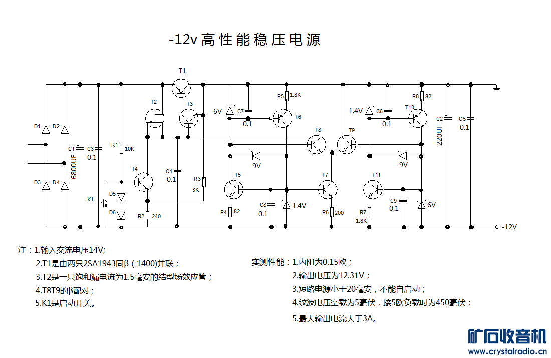

最近几天,制作了一个分立元件的稳压电源。输出:空载12.31V,接5欧负载电阻时11.95V。内阻0.15欧。性能十分地良好!

请求知版主讲解一下过流或者短路保护是如何实现的。版主如果方便的话,上几张图吧,不看图,不过瘾!
 楼主| 发表于 2017-4-25 10:51:22 | 显示全部楼层
不足之处:空载或轻载时可以开机,但重载时(负载5欧)不能正常开机,需要启动。输出短路以后,也需要启动。
 楼主| 发表于 2017-4-25 10:59:03 | 显示全部楼层
T1是两只放大倍数为140的大功率管子并联应用,这两只管子的基极都串联一只51欧的电阻,用于均流。

两只T1直接安装在散热器上(涂有硅脂)。散热器就是机箱的后面板,200x90平方毫米,厚1.5毫米。这散热器的能力稍显不足,故要注意不能长时间的大电流运行。

这款电路,共使用7个恒流源。基准电压部分,是两个互为恒流源,算4个单独的恒流源;差分对管的发射极使用了1个恒流源;T8的负载使用了一只结型场效应管充当1个1.5毫安的恒流源;短路保护电路T4也是一个恒流源。这7个恒流源,有效地保证了这款电路的优良性能。
 楼主| 发表于 2017-4-25 11:58:38 | 显示全部楼层
两只6V稳压管,使用了2DW7三端稳压二极管,以确保此电源的温度稳定性。
 楼主| 发表于 2017-4-25 12:03:13 | 显示全部楼层
1.4V稳压管,就是两只硅管的PN结。但为了提供更好的稳压性能,使用了两只CB结短路的硅三极管(性能不计,只要PN结良好)。

多出了一只启动开关,显得操作有点复杂。如果更改R4的值,使这个恒流源的恒流值小一些,使电路短路后的电流大一点,就可以不用这只启动开关了。现在,电路短路后,短路电流是很小的。
 楼主| 发表于 2017-4-25 12:38:00 | 显示全部楼层
D1--D4,要选用电流大于10A的。T3要选用中功率管。其余元件无特别要求。
 楼主| 发表于 2017-4-25 12:45:16 | 显示全部楼层
电路虽然不复杂,也很成熟,但要出好效果,结构与布线很重要。首先,电解电容C1,必须要当作一个四端元件来安装。既按下图红线进行接线。
 楼主| 发表于 2017-4-25 12:52:54 | 显示全部楼层
第二,T1要用比较粗一点的导线,直接联结到输出接线柱上。由于T1的集电极是接机壳的,所以,这个输出接线柱(电源的正极),就不要再接机壳了,需要与机壳绝缘,以保证一点接地。
 楼主| 发表于 2017-4-25 12:58:46 | 显示全部楼层
这部分电路,要这样联结,才能保证正确地取样。
