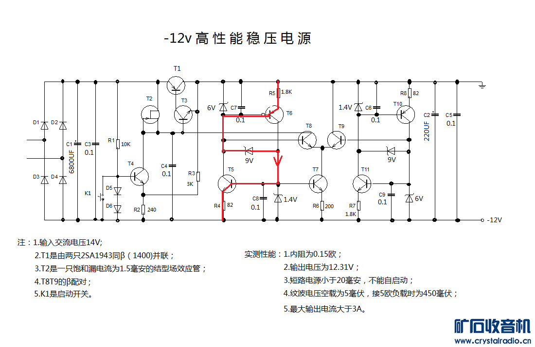

制作了一个分立元件的稳压电源

通过认真的设计,印制板上的连线,是很规律的。我的设计,共有这样的几条连线:1.一对比较粗些的双绞线,引到电源变压器的次级绕组焊片上;2.三条互绞的线,引到T1(发射极与集电极引线较粗);3.两条较粗些的一红一黑的线,连接到输出接线柱的焊片上;4.两条一红一黑较细些的取样线,也连接到输出接线柱上;5.两条较细的启动双绞线,引到启动开关的焊片上。
 楼主| 发表于 2017-4-25 13:53:55 | 显示全部楼层
此电源,一次制作成功,无调试。

我认为过载之后自动恢复工作并不好,因为,有可能自以为排除故障而接入,继而重又损坏,甚至扩大故障面。这我深有体会。再者建议版主在输出端并一电压表,调整级前串一电流表,看似多余实则更直观、方便

电压表,就不必了,这个电源,知道它的电压就是12V。电流表,串了一个,但目前找不到合适的分流电阻,电流值指示不准确。还有指示灯,电路图中没有画出。

稳压集成+扩流管应该比这个简单易制

集成稳压器的性能,比这个好,电路还极其简单。主要是,集成电路的基准性能好,而分立元件,无论如何,也做不出好的基准来。我的这个电路,基准的性能,对于分立元件来说,已经是很好了。但仍无法与集成基准相比较。

互补恒流,看了一下午,一直在琢磨这个互补恒流源启动的问题

如红线所示。当输出端的电压,上升到一定值(这里,是9V再加上两个PN结的正向电压1.4V,既10.4V)时,两个恒流管T5T6就取得了工作电流,进入工作状态,两个稳压管随即取得正确的稳压值,这个互补恒流源得以启动。启动后,那个9V稳压管,由于两端的电压低于9V而截止,互补恒流源进入正常工作状态。如果没有那只9V稳压管,这个互补恒流源在输出上升至12V时,也无法启动,即便是输出电压再上升,也无法启动这个互补恒流源。但如果互补恒流源正常启动后,那只9V稳压管还在工作,就会对电路产生不良影响。所以,互补恒流源必须有启动电路,且正常启动后,启动元件必须退出工作,相当于不存在。

两个互补恒流源一旦启动成功(这是由电路设计所保证的),T8T9就有了正确的电流值,可以控制输出电压稳定在指定值上,整个电源进入正常工作状态。

当然,在两个恒流管T5T6的基极之间,加接一只合适的电阻,互补恒流源也可以正常启动。但,在正常启动成功后,电阻还在工作,仍有电流通过,会影响互补恒流源的性能。所以,最好还是用稳压二极管做启动元件比较好!

正常启动后,这只9V稳压管两端的电压UAB,等于12 - 6 - 1.4 =4.6V,所以,那只9V稳压管当然处于截止状态,对电路无影响。
