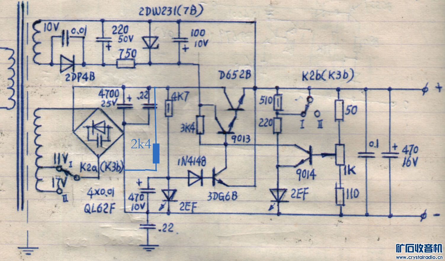

短路保护电路在用硅管做调整管是必不可少的,由于我是用同极性管接成达林顿形式,保护电路是电压保护,即负载短路时保护管3DG6B  E极电位为0、B极电位为1.8V而饱和导通,使调整管的B、E极只有约0.3V,调整管截止而无输出。由于刚开机时输出的电压建立要延时一段时间,特别是负载大时延时时间可能长些(没有测试过),因此保护管的基极B的电位建立时间要稍微长于输出电压的建立时间,所以我在基极稳压部分并联一个电解电容470u就实现了所需要的功能。下图为原理图。
 楼主| 发表于 2017-4-27 22:02:06 | 显示全部楼层
470UF,这么大的启动电容!如果开机时,输出就是短路的,那必烧调整管无疑!

我是难得的这样雷厉风行一次!刚才,我按照朋友的这个图,增加了这两只元件。当然,什么也不会感觉得到。 ...
感觉不到(不明显)很正常:用恒流源后等效的交流阻抗比较高,对调整管的影响本身就比较微弱,而且调整管还接受误差放大的负反馈调节,这样其影响又只有原来的1/K倍(K是开环增益)。所以就很不明显了,但这样做是从源头(基极驱动电源)上减少了输入纹波给驱动电源带来的影响。所以个人认为是值得的,因为其成本也很低——二极管和小容量电解各一只而已。
 楼主| 发表于 2017-4-28 10:18:51 | 显示全部楼层
qzlbwang 发表于 2017-4-28 10:08
感觉不到(不明显)很正常:用恒流源后等效的交流阻抗比较高,对调整管的影响本身就比较微弱,而且调整管 ...
正如朋友所说,这样做是值得的!增加了这两只元件,从原理上来说,优化了调整推动管的基极供电条件,必然会令电源的性能更好!也使场效应管模拟的恒流源两端的电压得以提升,必然使重载下电源的性能更好!所以,我按照朋友的电路,及时地增加了这两个元件。
