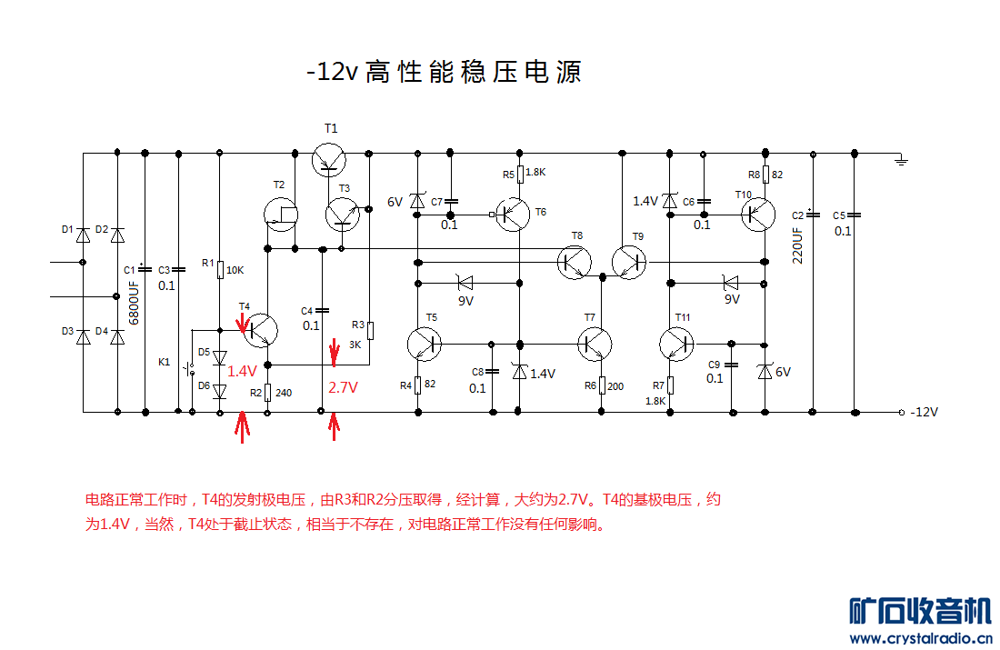

请求知版主讲解一下过流或者短路保护是如何实现的。版主如果方便的话,上几张图吧,不看图,不过瘾!

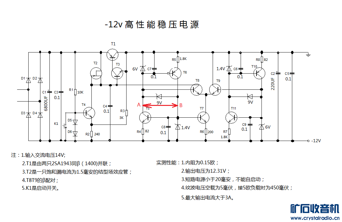

经实际实验,输出端短路时,有打火现象,但打火很小,不足以产生任何危害。也就是C2这只220微法的电解电容所存的电能被放掉时的打火,很小的一个火花,接触点上没有因打火而留下的痕迹。
 楼主| 发表于 2017-4-25 22:10:17 | 显示全部楼层

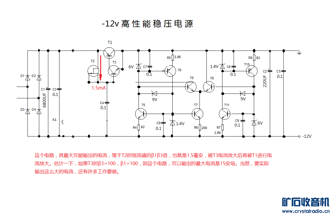

这个电路,没有过流保护电路。所以,不能外接小于4欧姆的负载。根据T1和散热器的具体情况,最大输出3A的电流,还应该是允许的。如果外接负载小于4欧姆时,要严格检测散热器的发热情况,以免因过热而损坏调整管T1的事故发生。

这个稳压电路应用了差分放大器,采用了这么多恒流源,这已经属于比较精密的稳压电路了,通常用不到这么精密的直流稳压电路。

        其实电源的性能指标里纹波抑制也很重要,如果能小于1mV就更好了。可以在T7集电极和—12V端并联一只22uF电容,对于纹波,差分对管产生更大的负反馈放大量。另外两组互补恒流源私以为并不会增加精密稳压的效果,输出电压由两只6V稳压管决定,都接在输出端上,所以直接用电阻限流即可,T7使用场管就更简单了,我只是推想,求版如果实验过我的推想,请指正,谢谢。
