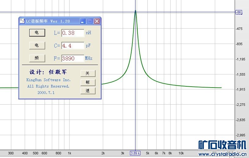

手头有很多年前自己绕制的电感,现在想用上,但已经不知道是多大的了,最近一直想用LspLAB3软件测量这些电感,但那个软件的校准很麻烦,我搞了好久也没成功,心想LspLAB3能测,Rew就不能测了吗?

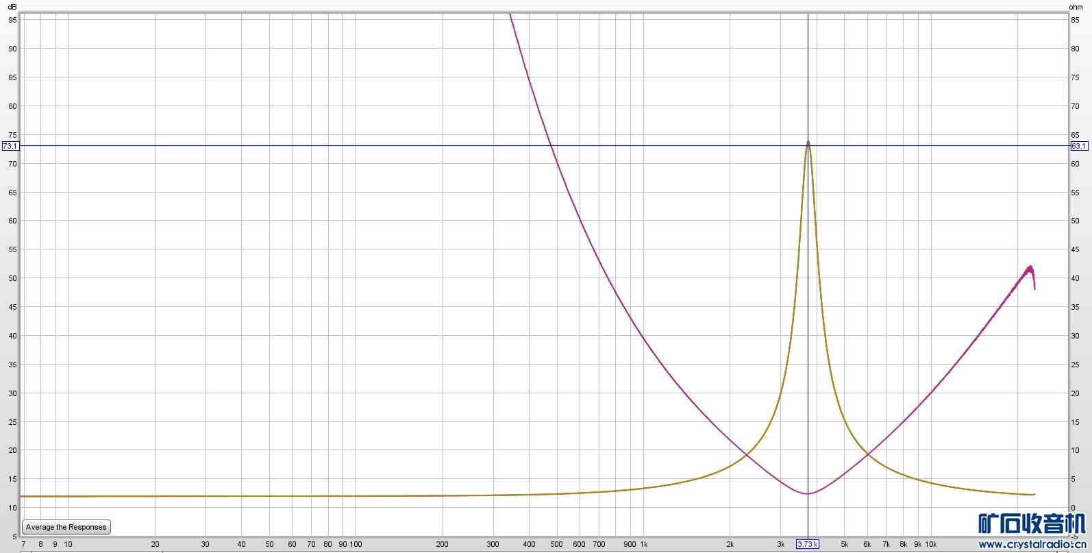

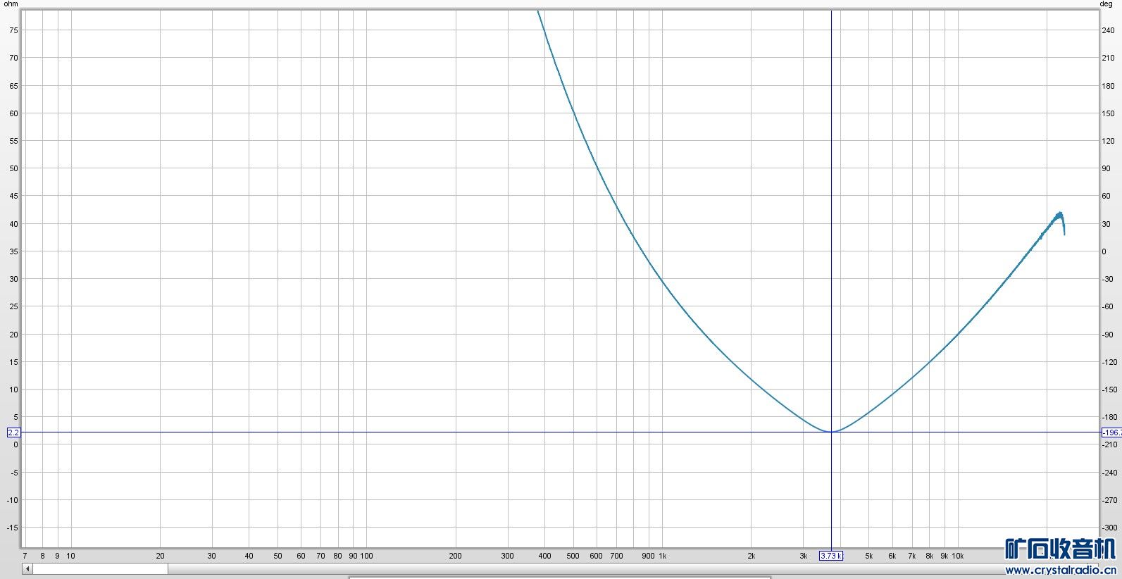

今天做了个实验,用手头的一只定制的0.3hm的电感和一只4.7uf电容组成了串、并联电路,分别测试了两个电路的阻抗,见图。根据串并联谐振电路的原理,电路谐振时会呈现较小和较大的阻抗,这样从测试曲线上面可以清楚地得到电路的谐振频率,再根据谐振电路公式就可以计算出电感值或电容值。本人将4.7uf电容值代入公式计算得出电感值为0.38mh,这个值误差显然较大,但是那个0.3mh的电感是否准确,不得而知,4.7uf的电容是否准确也不得而知。这只是个实验,到底能不能用这种方法量,请手头有标准电感、电容的坛友们试验一下,这方法是否可行,其精度能否满足制作分频器的需求,谢谢!

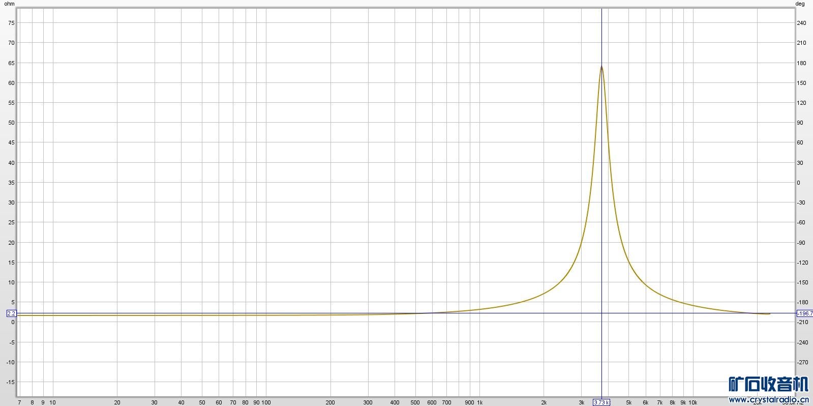

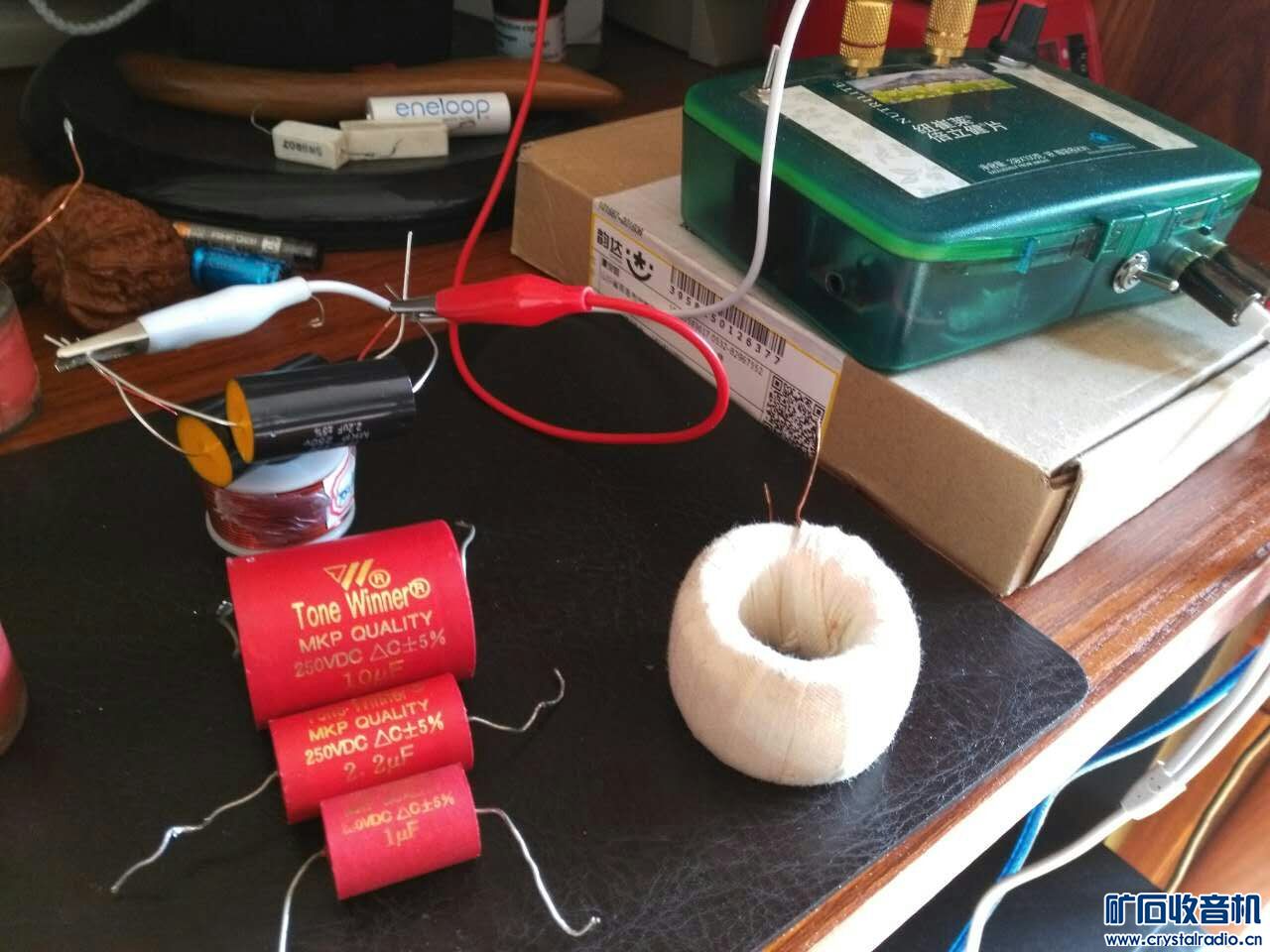

早上用薄膜电容又做了实验,分别用1uf、2.2uf、4.4uf和10uf的新德克MKP电容和那只定制的标称0.3mf电感组成并联电路(并联电路和串联电路测试的谐振频率都是一样的,但是并联电路测试的阻抗峰要尖锐,便于准确地读取频率。),进行了测量计算,将测量得到的谐振频率和电容值填入LC谐振频率计算软件,非常方便地得到电感数值,前三只电容组成的谐振电路计算出的电感值均为0.38mh,10uf那只测量得出的电感值为0.39mh,最后又用一只8.2uf无极电解进行测算,得到的电感数值还是0.38mf。我认为这次实验基本排除由于电容误差造成的测量误差,也许那只标称值0.3mh的电感实际就是0.38mh。
基于这种想法,再将这只电感在和10uf电容并联测试,将0.38mh电感值带入计算器得出那只标称10uf的电容数值为10.25uf。

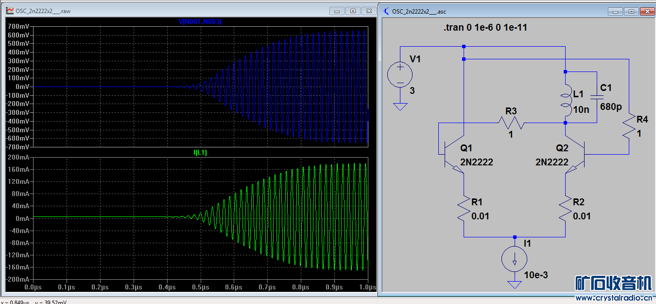

另外也可以做个振荡电路, 通过测频率换算出电感量, 当然你要找一个合适的薄膜电容, 而电容表到处都是(方便确认)。
** 这个电路可以用很大的电容(几微法), 振荡频率可能会落在音频范围, 声卡就可以捕捉。
雷达标记发生器用的稳幅LC振荡器
http://www.crystalradio.cn/thread-135541-1-1.html
http://www.crystalradio.cn/thread-98896-9-1.html
用 Excel 做 nH 级短导线的电感量计算
http://www.crystalradio.cn/thread-648341-1-1.html
