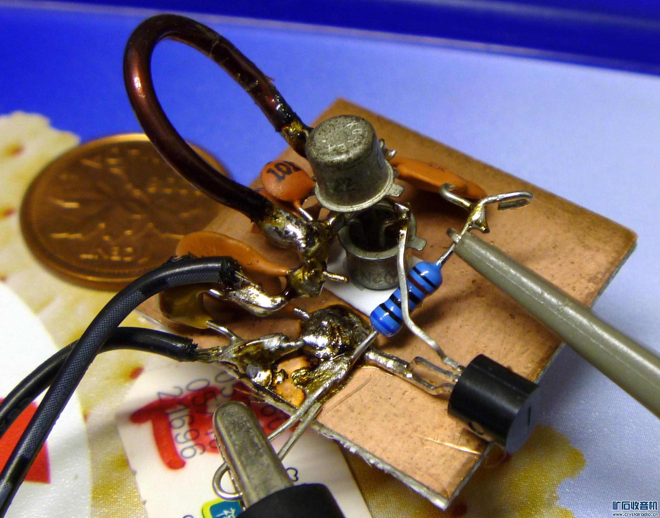

楼主: e3po
如图 我是这样测 1 uH以下的电感的
发表于 2013-3-9 17:50:31 | 显示全部楼层
e3po 发表于 2013-3-7 05:50
3V 收音机 ic 的 AM-OSC 喜欢用这个电路。
俺的观察发现它容易起振, 可以用很大的电容 ...
确实 600PF + 1 英寸漆包线能起振。
元件选择:
2N2369A  x2  LTspice 里面有模型,可用。
恒流源用 2sk246  接成恒流二极管。
5v 供电 (路由器常用电源),  电流 3.95 mA.
100pF 电容 x6
2n 隔直输出,负载电阻 600欧 。
振幅约 1V pp ,  频率见图.
发表于 2013-3-11 13:51:05 | 显示全部楼层
那几个小电阻是做什么用的?请教
发表于 2013-3-11 16:31:50 | 显示全部楼层
脉冲 发表于 2013-3-11 13:51
那几个小电阻是做什么用的?请教
       那几个电阻是不需要的, 只是为了仿真而放在那里.
      实际制作几乎不用电阻

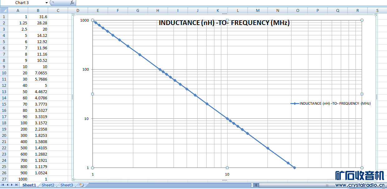

 楼主| 发表于 2013-5-2 04:48:35 | 显示全部楼层
如果希望 电感是 10 纳亨的时候,  振荡的频率显示出来是  10MHZ,   那么使用的谐振电容应该是 25330 皮法。
具体的计算是这样的:
列方程:
X * 10^6 =  (2PI* (C*10^-12 * K* X*10^-9)^0.5) )^-1
X = 293.6839 * (K^-0.333333)*(C^-0.333333)
当 K = 1 时,    X = 293.6839 *  (C^-0.333333)。
验算 :
       10 = 293.6839 *  25330^-0.333333 =  293.6839 * 0.0340505 = 10
很好玩的一点是,  当谐振电容取 25330 皮法时,  频率 1MHZ 刚好对应 1000 纳亨, 也就是 1 微亨。
也就是  K = 1000.
