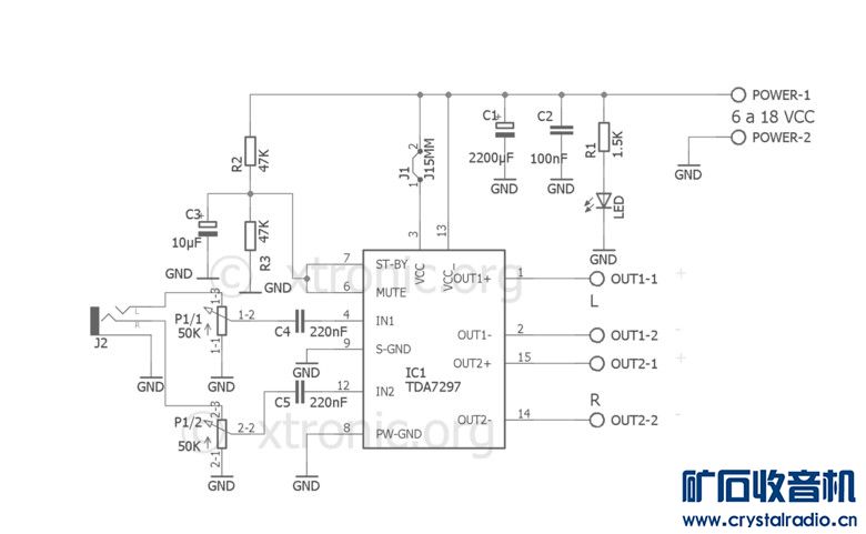

OTL功放是无法做测量功放的,即使OCL,也要求下限足够好的线路,不是随便拿来一个线路就能用
这个tda7297双声道攻防能不能用?
似乎下限不够好!

平衡输出,浮地的,绝对不能用

我的盒子装不下变压器,只能外接电源。我得做个双电源,然后把功放改造一下或者直接换个双电源功放模块!
电源变压器最好多少瓦?

为啥不听AudioCAT老师的呢?变压器50W应该够!

正常测量功率才1瓦,变压器30W足够

平衡输出,浮地的,绝对不能用
tb上面卖的测量套件也是用的单电源,很奇怪!

不可能,用于喇叭和音箱的测量放大器根本不可能是单电源的,你看到单电源就肯定功放供电一定是单电源?
