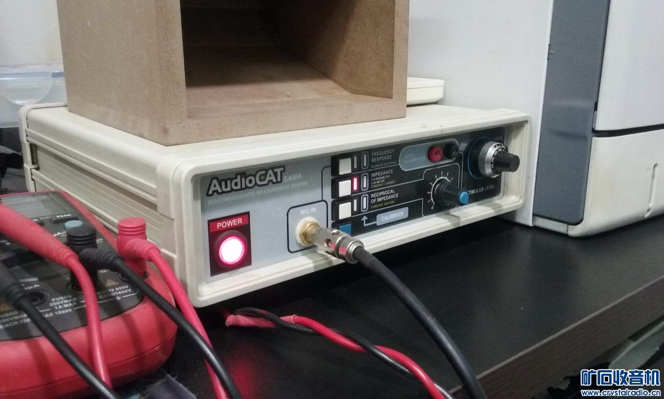

有条件可以尝试下这件设备来测...........
 楼主| 发表于 2017-3-9 09:46:05 | 显示全部楼层
e3po 发表于 2017-3-7 23:00
建议您把所有的焊点重新折腾一次。
折腾了,照旧!
 楼主| 发表于 2017-3-9 09:46:53 | 显示全部楼层
呵呵呵,这可是老师的大作!

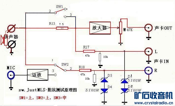

阻抗测试电路很简单,就几个电阻,难道Rsense取值不尽合理?老师用了200欧?

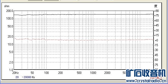

今天用测阻抗的基本电路测试了一下,接了一个100欧的电阻,用耳机插口输出,分别用justMIS和Rew测试150欧姆的电阻,两者都能测到150欧,justMLS测试曲线有毛刺,低频段略有上翘,Rew则低频段跌落。

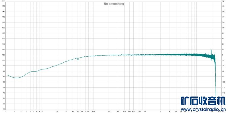

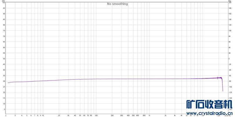

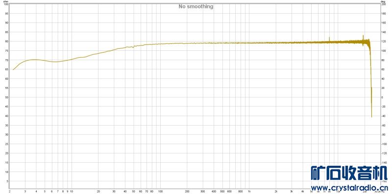

对于阻抗测量,阻抗越高偏差越大,那么喇叭谐振峰高度就会出错,高频段的阻抗 ...

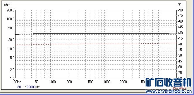

用测试盒子又测试了几只电阻,阻值为32、100、150欧姆,结果发现Rew的线性不如justMLS。
用Rew测32欧姆的电阻曲线就有跌落;100欧姆的电阻只测到80欧姆,并且跌落厉害;测150欧姆电阻它只测到了105欧姆,跌落厉害。而justMLS则是比较精确地测试了曲线,无跌落!
真弄不懂了!

你这个线路,SW1和SW2是各自独立的吗?
如果两开关是独立的,把SW1打到3位置,SW2打到1位置做阻抗校准

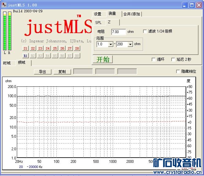

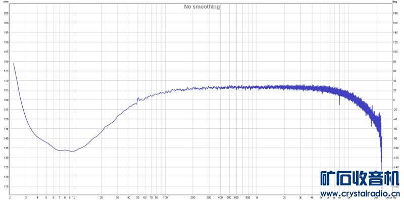

 楼主| 发表于 2017-3-9 20:32:50 | 显示全部楼层
如果两开关是独立的,把SW1打到3位置,SW2打到1位置做阻抗 ...

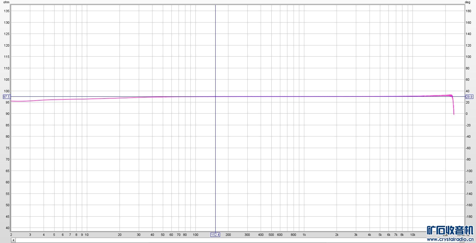

把SW1打到3位置,SW2打到1位置,将Resnse填入0,不接负载,直接点阻抗测试,对吗?得到一条97.4欧姆的直线。
再测150欧姆电阻,低频还是跌落,阻值显示166欧姆,误差还是较大,但有进步!
发表于 2017-3-9 22:17:52 | 显示全部楼层
joy_peacock 发表于 2017-3-9 20:32
把SW1打到3位置,SW2打到1位置,将Resnse填入0,不接负载,直接点阻抗测试,对吗?得到一条97.4欧姆的 ...
你的阻抗校准结果比较惨
阻抗校准显示的电阻值其实不是电阻,他是用电阻值替代声卡通道差的百分比,100欧即是100%,这是最理想的情况。
你的97.4欧就是97.4%
就是说你的声卡两通道增益差过大。
当然,这不见得一定是声卡问题,测量线路、开关触点等都有关

两个分压器肯定有误差。
Rsense电阻用7.5欧姆是不是小点了?
