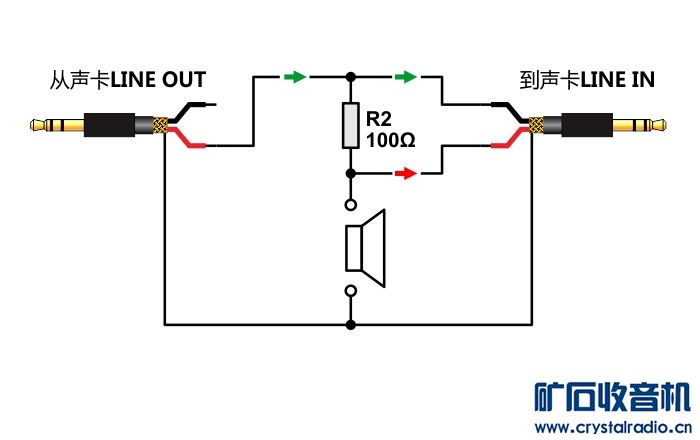

joy_peacock 发表于 2017-3-9 22:25
两个分压器肯定有误差。
Rsense电阻用7.5欧姆是不是小点了?
7.5欧太小,至少30欧以上
发表于 2017-3-10 00:28:42 | 显示全部楼层
不如用这个最简线路试试吧,那盒子用太久可能可靠性下降了,近来还比较潮湿
 楼主| 发表于 2017-3-10 12:43:35 | 显示全部楼层
AudioCAT 发表于 2017-3-9 22:50
7.5欧太小,至少30欧以上
线路有没有不合理的地方需要改进?

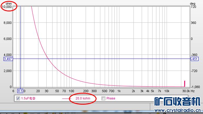

发表于 2017-3-10 20:21:16 | 显示全部楼层
joy_peacock 发表于 2017-3-10 12:43
线路有没有不合理的地方需要改进?
这两个线路都是合理的,特别是基本线路,是专业设备普遍采用的
我用的与你那个线路几乎一样,唯一区别是采样电阻为50欧。而我可以测到500欧,500欧以上才开始逐渐有偏差,最高到20kΩ,再往高没试过,主要是REW垂直刻度只能到10kΩ
还有,我也没做过阻抗校准,用的就是板载声卡
喇叭阻抗峰经常高到几百欧,我测到的最高的阻抗峰为500Ω,如果这个峰测不准,喇叭Q值还能算准吗

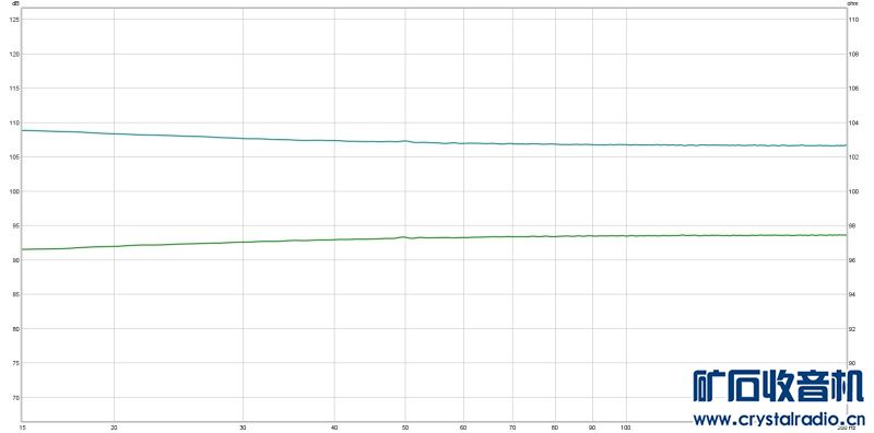

 楼主| 发表于 2017-3-10 21:20:11 | 显示全部楼层
我用的与你那个线路几乎一样,唯一区 ...
好的,我换一下采样电阻,把分压电路也调整一下,用金属膜电阻就可以吧?
采样电阻用几瓦的合适?
我的Rew只显示到1000欧姆,需要在哪里设置吗?

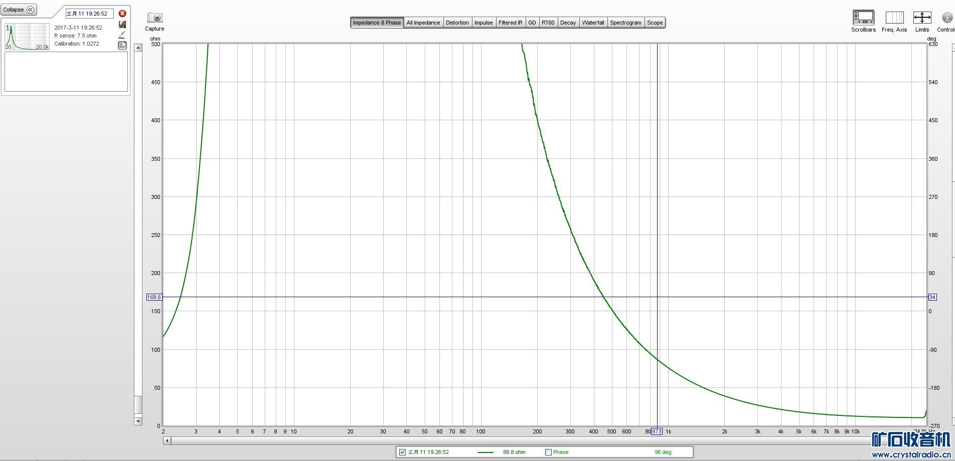

 楼主| 发表于 2017-3-11 18:57:48 | 显示全部楼层
重新校准,这回显示102欧姆!

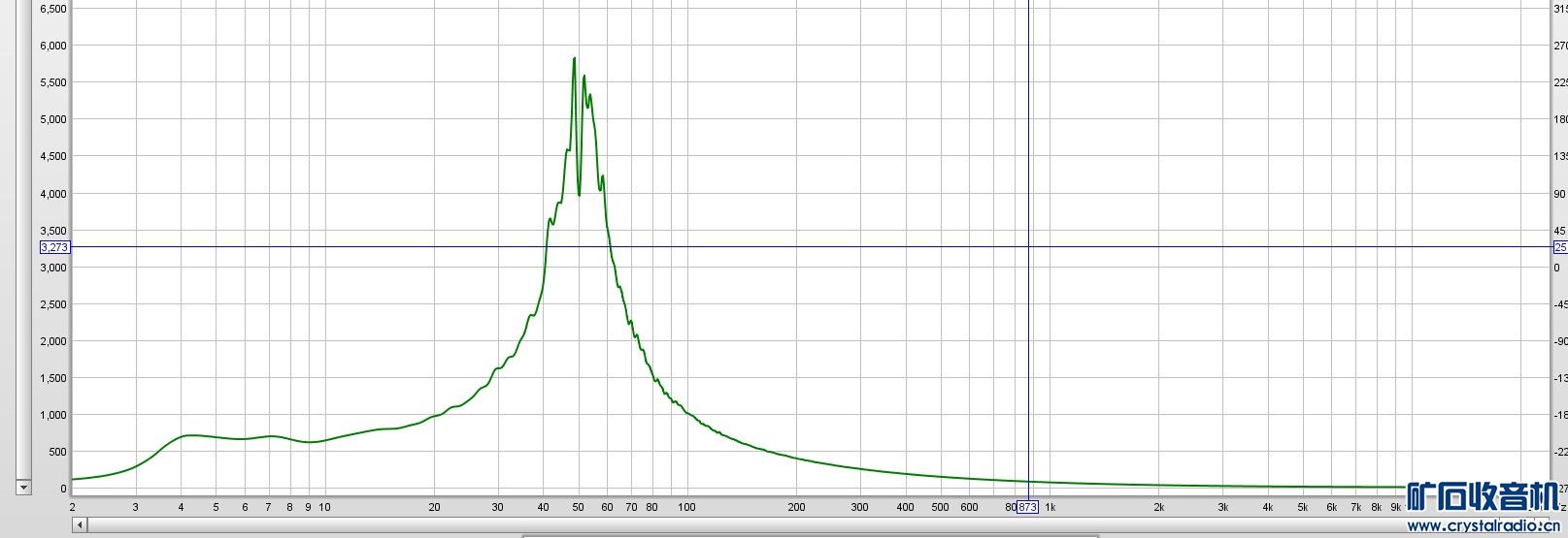

发表于 2017-3-11 19:21:18 | 显示全部楼层
joy_peacock 发表于 2017-3-11 18:57
重新校准,这回显示102欧姆!
测只电容看看
读取电容值时在400欧以下段曲线选取
 楼主| 发表于 2017-3-11 19:33:04 | 显示全部楼层
AudioCAT 发表于 2017-3-11 19:21
测只电容看看
读取电容值时在400欧以下段曲线选取
是这样吗?
奇怪下面小窗没显示电容值,显示电感值!
测电感反而显示电容值!
可能哪里没设置对!
