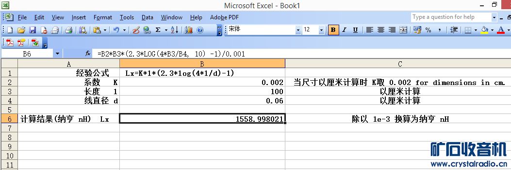

用 Excel 做 nH 级短导线的电感量计算
_直线电感量计算_.rar (2 KB, 下载次数: 652)
对比其他
AirCoredCoilCalc.rar (67.88 KB, 下载次数: 489)
空心电感计算软件.rar (166.65 KB, 下载次数: 544)
