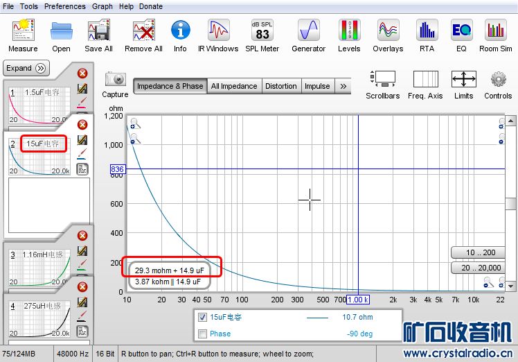

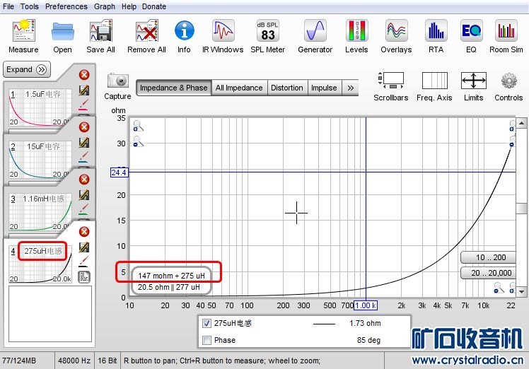

 楼主| 发表于 2017-3-3 14:03:43 | 显示全部楼层
AudioCAT 发表于 2017-3-2 23:44
那你就用测阻抗曲线的方式测测电感、电容,然后再看左下角那里到底显示什么

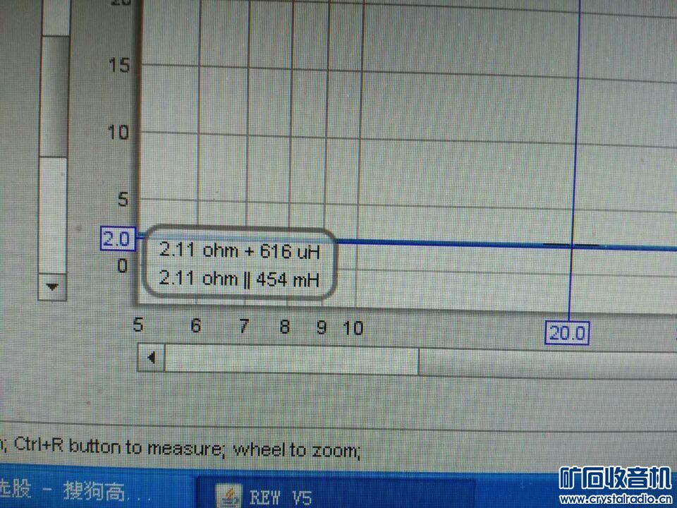

根据老师说的方法用测阻抗的方式分别测了电感和电容,测试曲线见图,当光标放在曲线上面,左下角会出现个小方框,里面有四个数值,我以前看过,没看懂,也没仔细研究,今天细看了一下。四个数字分两行,左面两个数字式欧姆数,右面两个数字是电感或电容数值。当光标放在电感曲线时,随着光标移动四个数值有变化,前面两个欧姆数的变化我没看出什么规律,这两个数值和光标显示的欧姆数值不同。测试电感时,后面的电感数值随着频率的上升数值递减,在频率的最高点呈现最低数值,这个值接近我用谐振法所测得电感数值,但稍微要小一点,用谐振法测得的数值为0.38,用这个阻抗测试法测得的数值为上面的为347uH,下面的显示为364uH。

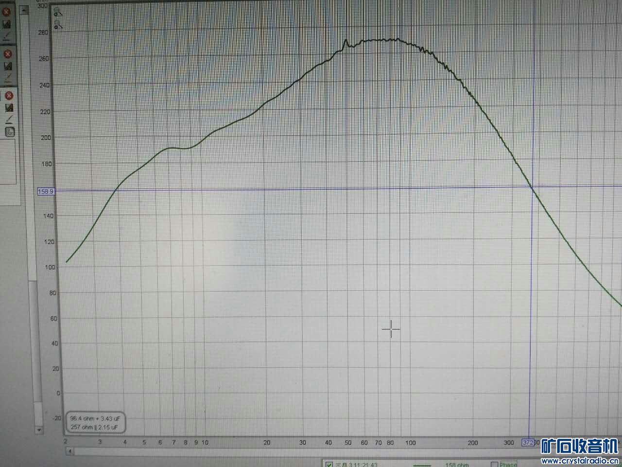

电容测试的曲线和电感不同,有一个圆顶阻抗峰。光标确定在阻抗峰的左侧时下面方框右侧数值显示为电感数值,这是不是说电路目前呈现出感性负载,当光标定在阻抗峰的右侧时,下面数值显示为电容数值,此时电路因该是呈现为容性负载。当光标在谐振峰右面移动时,下面左侧阻抗数字变化,右面的两个电容数字也变化,当光标在某一频段移动时,右侧上面的数字出现最小电容值(1.04uf),这个数值要大于我所测的电容标称值(1uf),而右侧下面的数值要在某一频段呈现最大电容值,这个数值要小于所测得电容标称值(0.994)。
以上是我的观察分析,假如我的分析正确的话,那么,这种方法的测试精度应该要比谐振法的测试精度高。
不知道我观察分析的对不对,阻抗数的变化我没看出规律,还有方框里的“加号”和竖着的“等号”没看明白。 请老师审阅解惑!
发表于 2017-3-3 15:58:42 | 显示全部楼层
joy_peacock 发表于 2017-3-3 14:03
根据老师说的方法用测阻抗的方式分别测了电感和电容,测试曲线见图,当光标放在曲线上面,左下角会出现 ...
+表示串联关系,||代表并联关系

发表于 2017-3-3 19:12:20 | 显示全部楼层
joy_peacock 发表于 2017-3-3 17:05
谢谢老师加分鼓励!
其实分析到这一步,我应该看出串并联关系,看来思路还不够开阔,关键是 ...
你的方法虽然麻烦,但确实能比较准确的计算出电感量。
可是,你也应该清楚喇叭阻抗曲线,不叫电阻曲线,因为是交流状态。
那用电感替代喇叭做阻抗曲线测量也会得到一条阻抗曲线,只是这条曲线应该叫感抗曲线,如果测的是电容,曲线就是容抗。
不管感抗还是容抗,我们就笼统的叫电抗X曲线吧。

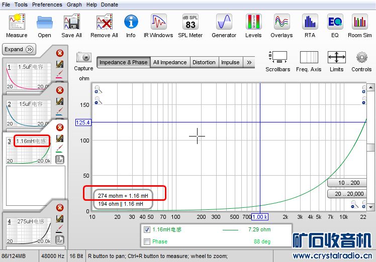

还比如你测的是电感,那么你得到一条电抗曲线,有了这条曲线,读取某频率点的感抗XL,比如1kHz处为7.25Ω,
有频率和感抗两个已知量,用感抗公式马上就能计算出电感量。
上例 f=1000Hz、XL=7.25L=7.25Ω
根据公式L=XL/2πf,计算所得电感量为1.15mH

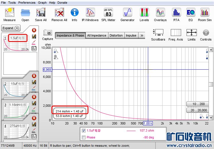

如果测的是电容,就用容抗公式
C=1/2πfXc
不管是电感还是电容,明明可以直接算出来,你却要搭接成谐振电路间接计算
发表于 2017-3-3 19:16:39 | 显示全部楼层

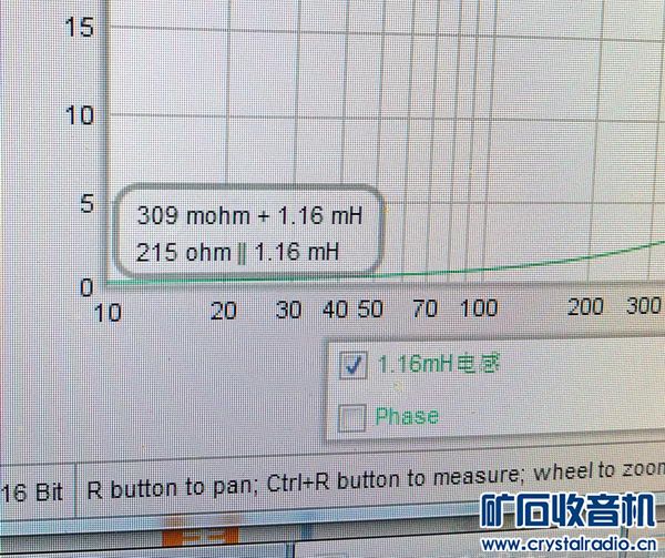

而你若用REW测电感或电容,实际上根本不需要你去计算,你只要用鼠标给定频率,软件会实时替你算出来显示在左下角
就是说REW已经包括直测电感电容的功能
发表于 2017-3-3 19:33:05 | 显示全部楼层
解释一下REW测电感为何要这样显示
第一行为串联等效
第二行为并联等效
因为现实中的电容、电感和电阻都不是理想的纯电抗和纯电阻元件,它们通常电阻和电抗成分同时存在。一个实际的阻抗元件均可由理想的电阻器与理想的电抗器(电感或电容)用串联或并联形式来模拟。
前面的电阻值对于电感来说是Rs,对于电容就是ESR
电感的Rs和电容的ESR在分频器设计中非常重要,特别是电感的Rs
这是REW测量电感和电容的优势
我们做音箱设计分频器只需关心第一行串联等效数值

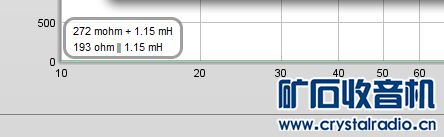

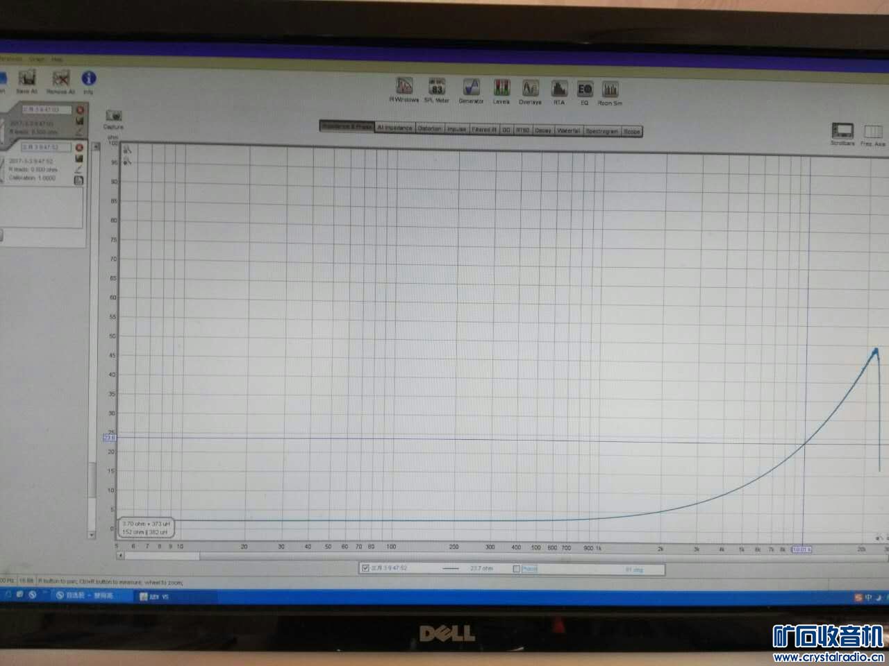

发表于 2017-3-3 19:59:18 | 显示全部楼层
实测
发表于 2017-3-3 20:15:18 | 显示全部楼层
软件测量结果可信吗?
用电桥验证一下就知道了
 楼主| 发表于 2017-3-3 20:26:17 | 显示全部楼层
AudioCAT 发表于 2017-3-3 20:15
软件测量结果可信吗?
用电桥验证一下就知道了
哇,精度这么高啊!
