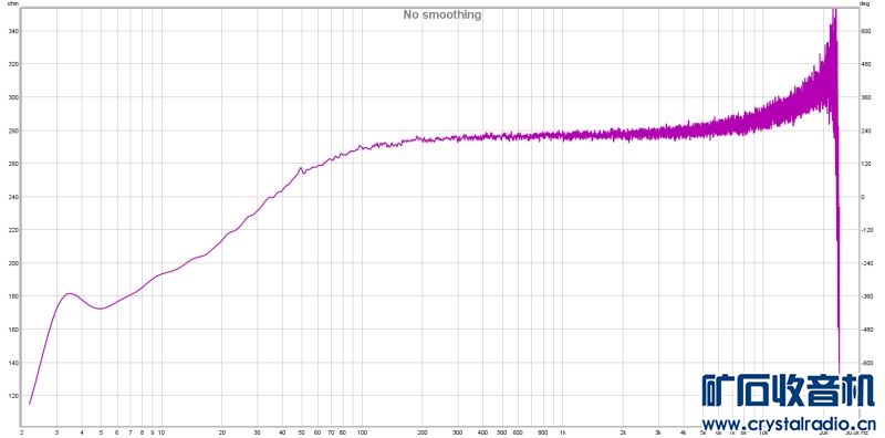

实验用频响测试软件测量电感值!

 楼主| 发表于 2017-3-5 12:58:12 | 显示全部楼层
AudioCAT 发表于 2017-3-3 23:05
这个与测量硬件有关,我测的能保证在10Hz~22kHz范围有效。
就是说在这个范围内测量值的变化代表了元件值 ...
我用不同的电容测试,都是这样的曲线,应该排除电容的问题。
测阻抗只有功放模块工作,再就是分压和限幅电路,难道是功放模块有问题或限幅的作用?

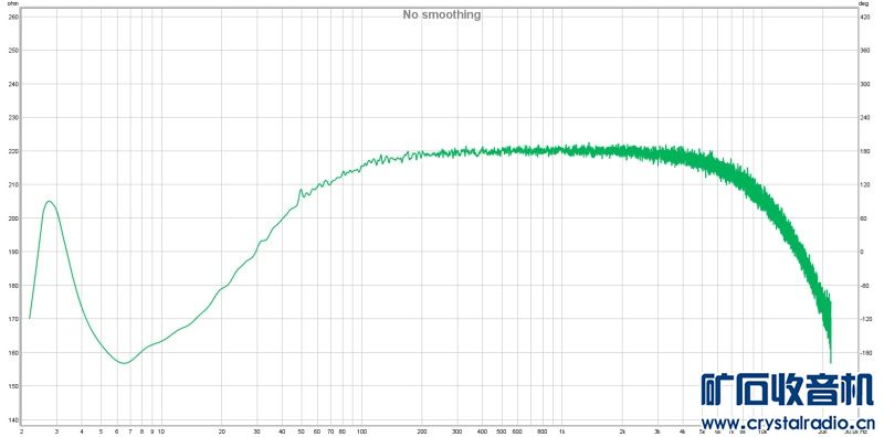

发表于 2017-3-5 19:31:45 | 显示全部楼层
测阻抗只有功放模块工作,再就是分压和限 ...
怀疑你的阻抗测量电路无法测量过高的阻值。
你可以找几个大电阻试试看,或者分别用10Ω、30Ω、100Ω、300Ω、1kΩ、3kΩ、10kΩ检查一下线性

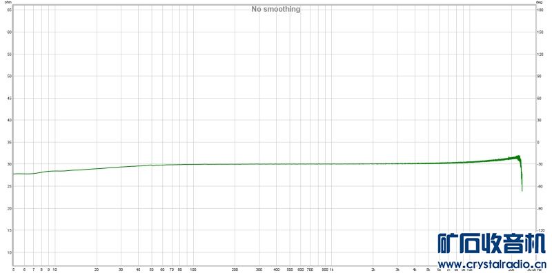

 楼主| 发表于 2017-3-5 21:48:38 | 显示全部楼层
你可以找几个大电阻试试看,或者分别用10Ω、30Ω、100Ω、3 ...
确实测不了,上去30欧线性就坏了!
这测试盒子还能用吗?
发表于 2017-3-5 23:45:06 | 显示全部楼层
joy_peacock 发表于 2017-3-5 21:48
确实测不了,上去30欧线性就坏了!
这测试盒子还能用吗?
从测9k电阻这个低频跌落看,前面测电容出那样的曲线也就不奇怪了

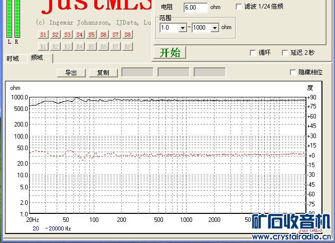

 楼主| 发表于 2017-3-7 21:24:27 | 显示全部楼层
AudioCAT 发表于 2017-3-7 21:02
用基本电路测测看,就是声卡耳机输出只接一个电阻那种,如果没问题,说明声卡正常。
一般来说,声卡不 ...
我用justMLS和Rew对比了一下,同测一只0.98k的电阻,前者表现基本正常,Rew惨了!
真不明白了!
justMLS上限只能测到1k!
这样看声卡应该没有大问题吧?
