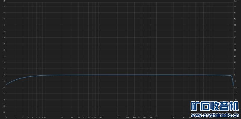

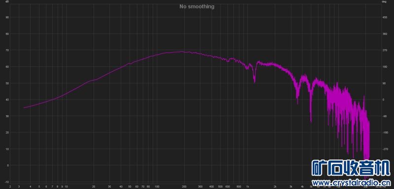

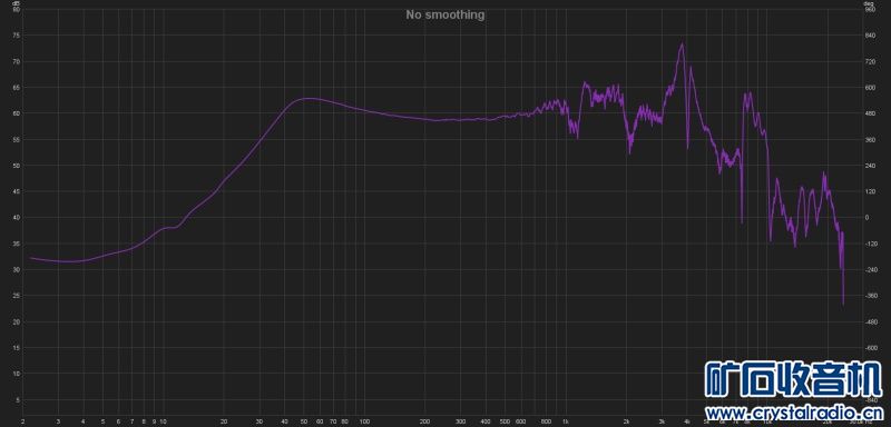

 楼主| 发表于 2017-5-30 21:38:08 | 显示全部楼层
AudioCAT 发表于 2017-3-10 20:21
这两个线路都是合理的,特别是基本线路,是专业设备普遍采用的
我用的与你那个线路几乎一样,唯一区 ...

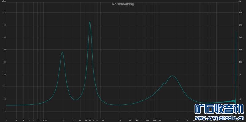

老师好,我又遇到老问题了,我用改造后的测试盒子和创新声卡,测试音箱频响又出现低频近场曲线圆弧顶的问题了!
现在阻抗测试很好,采样电阻改成50欧姆的,比以前精确多了。声卡校准曲线也很直。但频响曲线就是不正常,能调的地方都调了就是解决不了,很奇怪的是,我用手持话筒,裸测喇叭曲线正常,just测试也正常!郁闷啊!
 楼主| 发表于 2017-6-6 21:26:00 | 显示全部楼层
真郁闷,无论怎样调整Rew软件参数,都无法改变圆弧顶的结局,而且我发现,如果用just单通道测量其测试结果也是圆弧顶,跟Rew的测量图形毫无二致,双通道测试就是正常的平顶!难道我Rew的参数设置成单通道了,没有啊!
