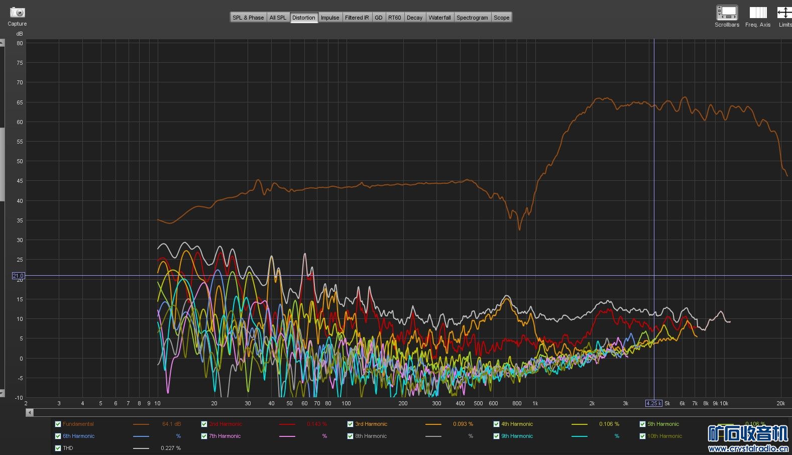

完了,我刚刚看下以前在纸箱近场测到的低音喇叭的失真,非常严重啊,二次失真平均恐怕超过5%  。                    黑色的高音失真在1~2%之间。 那对有峰的高音失真1%,偏轴后频响平直,但是失真高。

完了,我刚刚看下以前在纸箱近场测到的低音喇叭的失真,非常严重啊,二次失真平均恐怕超过5%  。       ...
我这个高音的失真不到百分之一!

我怎么那么倒霉啊。                 频响曲线平直,   5%的二次失真,不到1%的3次失真,我这个就是人家追求的那种温暖耐听的极致典型啊,超级的中频利器.......,我去~~~但并不是我辈追求科学者的嗜好吧..........。     近场鼓纸测试的,不知道失真显示准确在多少赫兹范围。
