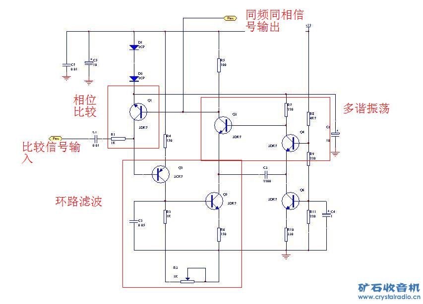

纸上谈兵:自制分立元件中波锁相接收机

谁知道收音机的输入输出变压器的尺寸还有双联可变的尺寸。需要用Sprint-Layout5.0做封装。(最好用mil作单位,mm也可以)谢谢

原帖由 求知无足 于 2010-7-21 10:46 发表
朋友,你说的是哪一个电路?是锁相环,还是同步检波?
是锁相环部分的。

发表于 2010-7-21 16:26:16 | 显示全部楼层
能确定原图中 Q1 是 NPN 型晶体管吗?
发表于 2010-7-21 17:26:20 | 显示全部楼层
原帖由 眉间尺 于 2010-7-21 16:26 发表
应该可以确定,它为Q2产生偏置。
