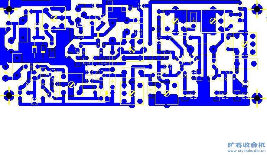

高放,混频,本振,中放印板图
发表于 2010-7-23 04:07:32 | 显示全部楼层
无论如何支持将这个机器做出来……
建议将之做成一块块小板,便于将不成熟或者失败的部分扔掉重来。一旦做成大板修改的麻烦就大了。
 楼主| 发表于 2010-7-23 08:52:34 | 显示全部楼层
原帖由 光说不练 于 2010-7-23 04:07 发表
无论如何支持将这个机器做出来……
这个建议好。我正在绘印板,接受这个建议,将高放,混频,本振,中放这几个部分做成一块板。因为这几个部分,无论如何都会成功的,因为它们都是很成熟的电路,要调试好不成问题的。而锁相环部分,我已经试验过是能产生同频同相的信号的。同步解调部分我也做了初步的实验,对于信号发生器的调幅中频信号,是可以工作的,能够正确解调出音频信号。现在,最令我不能把握得住的,是AGC电路。所以,根据不练朋友的建议,我准备把同步解调,锁相环,环路滤波器,低放前级(静噪)以及AGC做成另外一块钱制板。

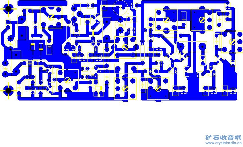

 楼主| 发表于 2010-7-23 08:56:06 | 显示全部楼层
上个板有点错误,改正后的中放以前部分印板。
