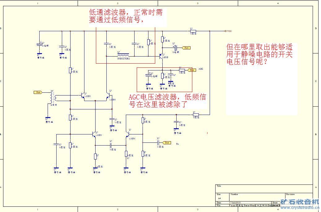

成熟的锁相环产品中,都有一个锁定指示的输出。一旦锁定,静噪就关闭,低放打开。这个锁定指示的输出来自于环路滤波器,未锁定时它有交流信号产生,锁定以后基本上是个缓慢变化的直流信号了。
 楼主| 发表于 2010-7-23 17:12:28 | 显示全部楼层
原帖由 longshort 于 2010-7-23 12:37 发表
如果说这是可行的,那么,就需要用另一个锁相环来产生静噪电路的开关信号了,同时用两个低通滤波器。因为,对于一个低通滤波器来说,不可能既适用于低频信号,也同时适用于直流信号。对于这个缓变的直流信号,滤波时间常数需要加大。用分立元件,这样做就显得复杂些。
发表于 2010-7-23 17:42:50 | 显示全部楼层
原帖由 求知无足 于 2010-7-23 17:12 发表
如果说这是可行的,那么,就需要用另一个锁相环来产生静噪电路的开关信号了,同时用两个低通滤波器。因为,对于一个低通滤波器来说,不可能既适用于低频信号,也同时适用于直流信号。对于这个缓变的直流信号,滤波 ...
不需要另外的锁相环。只要用个电容器取出交流信号就成。
 楼主| 发表于 2010-7-23 17:52:30 | 显示全部楼层
原帖由 longshort 于 2010-7-23 17:42 发表
发表于 2010-7-23 20:47:22 | 显示全部楼层
细细地回顾一下,如何让交流信号变为可以使用的直流信号?
发表于 2010-7-23 20:49:25 | 显示全部楼层
补充一下,俺说的交流信号不是AGC电压中包含的,而是锁相环的环路滤波器上呈现的交流信号。
 楼主| 发表于 2010-7-24 08:18:14 | 显示全部楼层
原帖由 longshort 于 2010-7-23 20:47 发表
这个易于实现。但问题是,如何分离出来这个信号。
 楼主| 发表于 2010-7-24 08:25:07 | 显示全部楼层

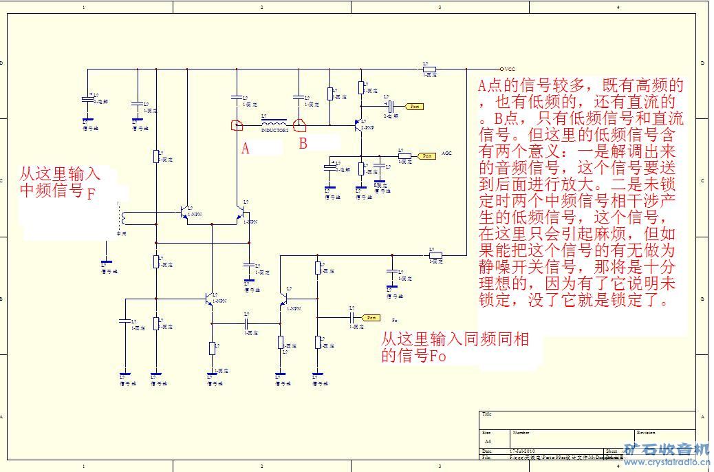

环路未锁定时,在B点会产生两个中频信号F与Fo相干涉而产生的低频信号。这个低频信号,是引起啸叫的元凶。当环路锁定时,这个低频信号就消失了(严格说来,变成了很低的频率,近于直流)。所以,如果能把这个低频信号的有无作为静噪开关,那将是十分理想的。可是,在这里,如何取出它呢?
 楼主| 发表于 2010-7-24 08:29:05 | 显示全部楼层
也就是说,如何把由两个中频信号未锁定时所产生的干涉信号,与两个中频信号锁定时产生的解调出来的低频信号,严格地区别开来?这可是个不小的问题!
发表于 2010-7-24 08:29:14 | 显示全部楼层
原帖由 求知无足 于 2010-7-24 08:25 发表
环路未锁定时,在B点会产生两个中频信号F与Fo相干涉而产生的低频信号。这个低频信号,是引起啸叫的元凶。当环路锁定时,这个低频信号就消失了(严格说来,变成了很低的频率,近于直流)。所以,如果能把这个低频信号 ...
基本上接近正解了,哈哈
 楼主| 发表于 2010-7-24 08:36:03 | 显示全部楼层
我有一个方法:将外来中频信号限幅成等幅波,这样以来,就去除了调幅部分。用这个等幅波,与Fo比相。这时,从环路滤波器中取出的低频信号,就只是两个中频信号未锁定时产生的干涉信号了,已经不再含有其它的低频信号了。这时,由于这个低频信号是唯一的,它就可以做为静噪开关信号了。但这样以来,又多了一个环呀! 使电路太复杂化了!

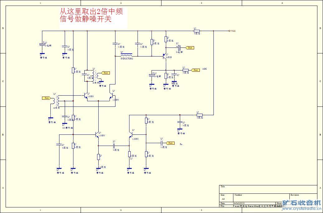

经过一整天的思索,终于找到了一个很好的静噪开关信号。
 楼主| 发表于 2010-7-24 18:19:47 | 显示全部楼层
 楼主| 发表于 2010-7-24 18:22:28 | 显示全部楼层
我尝到了用理论指导实践的甜头!
 楼主| 发表于 2010-7-24 18:25:10 | 显示全部楼层
至此,分立元件锁相中波收音机的所有理论问题,都基本上是解决了!
