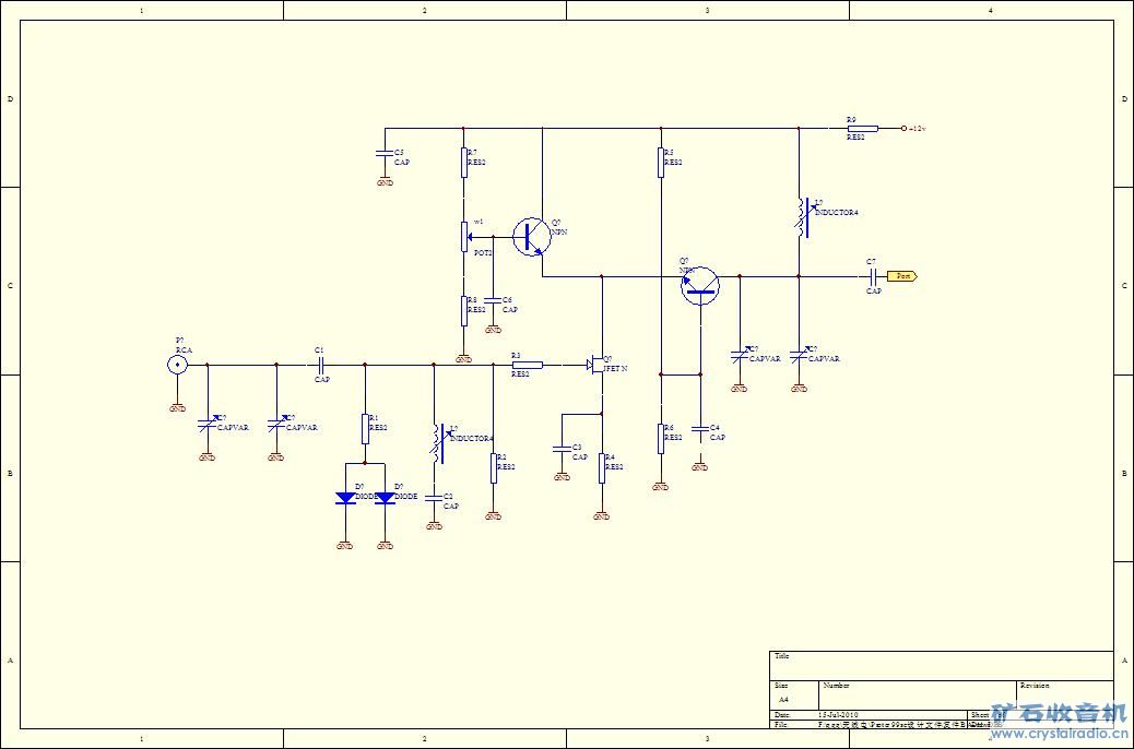

现在是纸上谈兵。要自制分立元件中波锁相环收音机。这里是第一贴:高频电路 分立元件锁相环中波收音机之一:高放电路.JPG

谢朋友的支持。为了减小噪声,天线不用磁性天线棒,而用环形天线。同时也作为输入线圈。
 楼主| 发表于 2010-7-15 15:29:21 | 显示全部楼层
所有的元件均选用通用分立元件,不用任何集成的东东。

求知兄最好先确定方框图。做这样的一个东西,计划显得比较重要,具体使用什么元件或者用什么电路,那个是第二位的。

发表于 2010-7-15 19:52:01 | 显示全部楼层
单管弱振荡,外来信号可以牵引振荡频率,产生锁相作用。
记得在上大学的时候,我们老师正在做的一个项目就是:负阻锁相环,达到负信噪比。那电路好象就是一单管振荡器。

这类电路常见有人发但从没见人做成过。
也有人声称成功了,但一问到关键处就答非所问或者石沉大海了。
