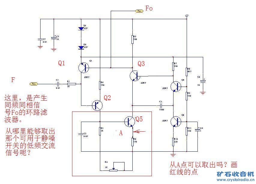

发表于 2010-7-25 19:01:28 | 显示全部楼层
原帖由 求知无足 于 2010-7-25 18:25 发表
573540
哦不,是Q2的集电极。最好用一级跟随隔离,再用电容器耦合输出。
发表于 2010-7-25 19:04:19 | 显示全部楼层
再仔细看了一下,Q3的射极可以输出,它是用于振荡器的一个恒流源,所以这点上输出没问题。
发表于 2010-7-25 20:29:23 | 显示全部楼层
 楼主| 发表于 2010-7-25 21:47:20 | 显示全部楼层
虚心求教于坛友!多问多学有益!
 楼主| 发表于 2010-7-25 21:48:30 | 显示全部楼层
原帖由 longshort 于 2010-7-25 19:04 发表
昵称老兄,你说的是不是指这一点A?
 楼主| 发表于 2010-7-25 21:55:23 | 显示全部楼层
从上图的A点,可以取出这个未锁定时的交流信号吗?当环路未锁定时,这一点就是有未锁定时产生的交流信号,也被其前面的环路滤波器给衰减得很小了,我担心其幅度可能不够。
 楼主| 发表于 2010-7-25 21:56:47 | 显示全部楼层
实践出真知,我先试下。
发表于 2010-7-26 08:13:59 | 显示全部楼层
原帖由 求知无足 于 2010-7-25 21:55 发表
确实是这一点。幅度的问题不用太担心,幅度小了说明已经接近或已经锁定,此时打开低放是正当其时。不过还是要经过实验才能确定是否需要进一步放大再检波。不如加个可变增益的十倍放大器试试,也许会有收获?反正系统已经够复杂了,再复杂百分之一问题不大...

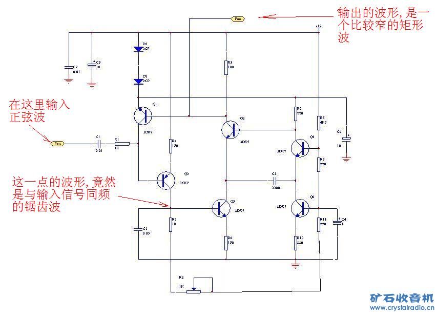

 楼主| 发表于 2010-8-2 12:45:33 | 显示全部楼层
这几天还真的热呀,没敢去地下室,蚊子也太多,双重煎熬.昨天凉爽,试了一下,在A点,竟然是一个与输入信号同频同相的锯齿波!百思不得其解了.我一直认为,这里是低频波或近似直流的东东,可用示波器一看,居然是个频率与输入信号一样的锯齿!怪了!

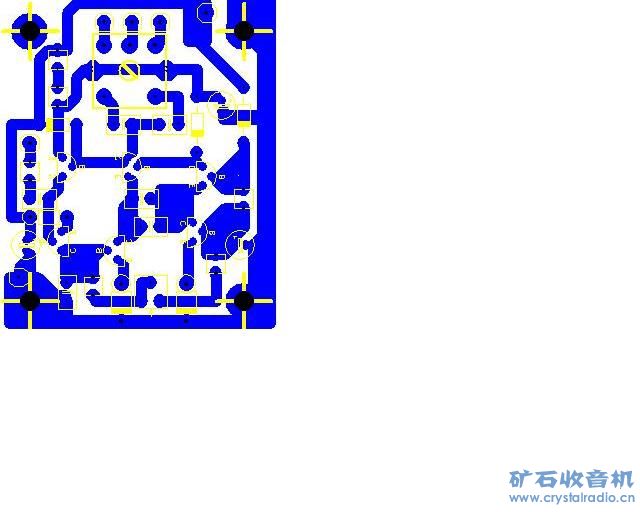

 楼主| 发表于 2010-8-2 14:56:18 | 显示全部楼层
锁相环印板图
发表于 2010-8-2 16:44:53 | 显示全部楼层
原帖由 求知无足 于 2010-8-2 12:45 发表
难道那个0.05uF的电容器没起作用?
 楼主| 发表于 2010-8-3 10:17:47 | 显示全部楼层
原帖由 longshort 于 2010-8-2 16:44 发表
难道那个0.05uF的电容器没起作用?
昵称老兄,那只电容好好的焊在那里呢!整个锁相环工作也正常,我以455KHZ为中心频率,上下都偏调5KHZ,即用信号发生器,从450调到460KHZ,输出的参考信号都能正常跟随输入信号,只是两个波形之间的相位在变.真不知道是什么原因啊,这个环路滤波器上的信号,竟然是这个样子的.

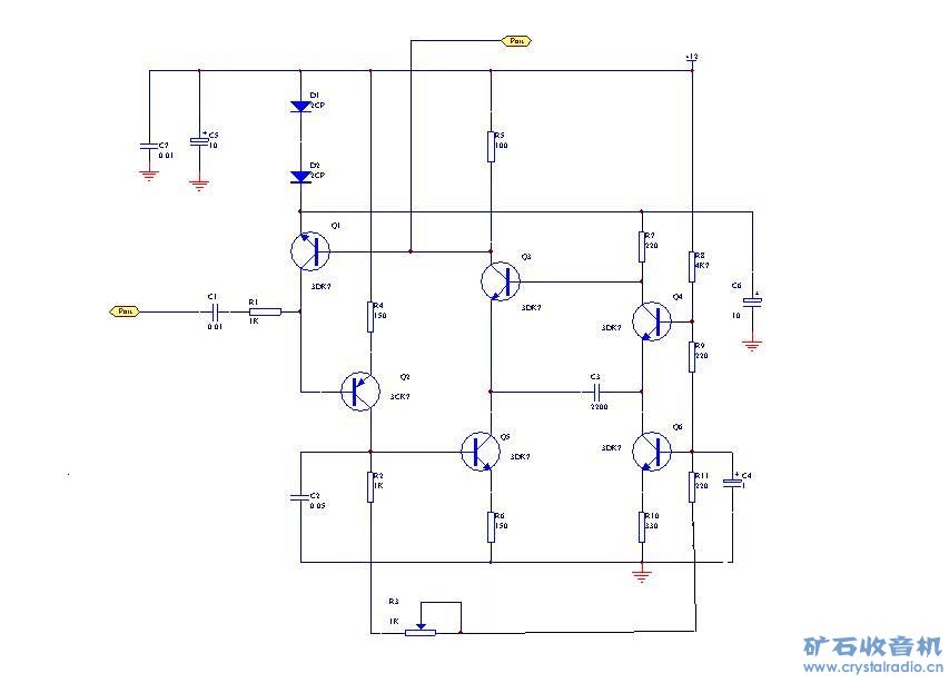

 楼主| 发表于 2010-8-3 10:19:24 | 显示全部楼层
另外,锁相环的电路也改成这样的了.
[ 本帖最后由 求知无足 于 2010-8-3 10:25 编辑 ]
 楼主| 发表于 2010-8-3 10:30:26 | 显示全部楼层
原帖由 jingshanhou 于 2010-8-2 18:39 发表
持续关注,学习中。楼主一定要做出来,我就照着你的版画虎。
我们晶体管板块的要出一款精品,让矿石版和电子版的兄弟羡慕一下。
朋友,现在我正在设计印制板.因为我是新学的制板软件,所以很慢呢.再说了,就是做好的印板图,我也不知道如何才能把它变成真正可用来装机的印制板呢.所以,路还很漫长.

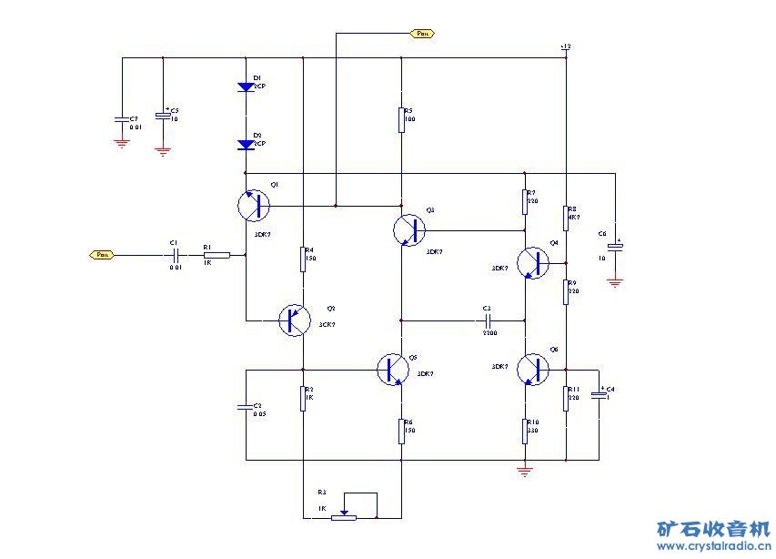

 楼主| 发表于 2010-8-3 10:37:44 | 显示全部楼层
这是用双踪示波器测得的结果
