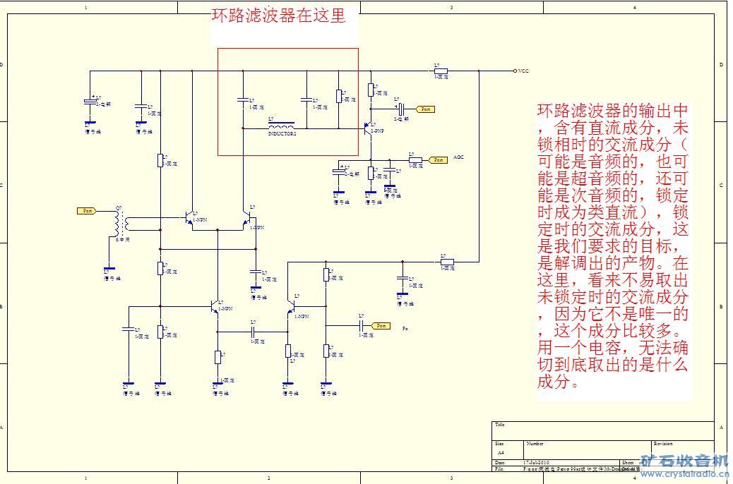

原帖由 longshort 于 2010-7-25 11:14 发表
哎哟指教可不敢,也就是互相提醒着点儿嘛。
其实环路滤波器上就可以取出信号了,那是未锁定时的交流信号,用个电容器简单地取出来加以检波就行了,锁定以后这个信号的频率降到接近直流,那么检波器中就没有信 ...

发表于 2010-7-25 13:31:06 | 显示全部楼层

原帖由 求知无足 于 2010-7-25 12:15 发表
音频信号从哪里取出呢?573166
不能理解为音频信号,而是与直流信号相对的交流信号。失锁时与快捕带的一部分信号完全可能是超音频的。
至于从哪里取出,只要找到环路滤波器,问题就应该好解决了。
 楼主| 发表于 2010-7-25 15:51:34 | 显示全部楼层
环路滤波器在这里
 楼主| 发表于 2010-7-25 16:00:25 | 显示全部楼层
在环路滤波器的输出端,低频交流成分比较复杂。如果用这个交流成分做为静噪开关,那么,无论是未锁定,还是已锁定,这个开关只能工作在一个状态,那就是或者一直开,或者一直关。因为,未锁定时的交流成分会令这个开关处于一种状态,锁定时,有了解调出来的低频信号,这个交流成分依然存在,不会因为未锁定时的那个交流成分的消失而改变状态。用一只电容,是无法做到只选取未锁定时的交流信号,而不选取锁定时的交流信号的。

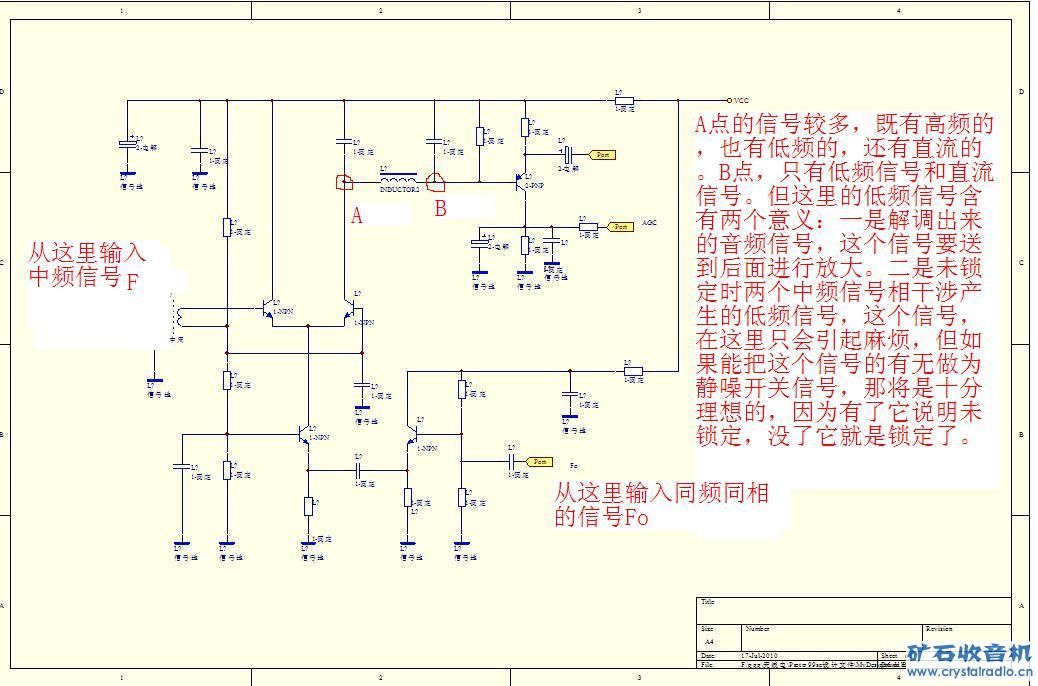

发表于 2010-7-25 18:07:58 | 显示全部楼层
原帖由 求知无足 于 2010-7-25 16:04 发表
用一个电容,是无法做到只选取未锁定时的交流信号,而不选取锁定时的交流信号的。因为这里的交流信号不是唯一的,那么,用这里的交流信号,是无法做为静噪声开关来用的。
明白了,求知兄说的那个交流取出点是在乘法器的检波输出端低通滤波器上,那当然存在惟二的交流信号了啦。
所谓环路滤波器,是指鉴相之后到振荡器被控点的那个部件,所以取出点,应该在振荡器的被控制的那一端。

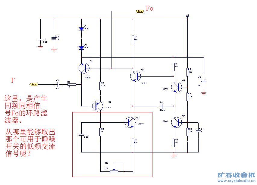

 楼主| 发表于 2010-7-25 18:20:03 | 显示全部楼层
是这个环路滤波器吧
 楼主| 发表于 2010-7-25 18:25:11 | 显示全部楼层
从这里可以取出吗?
