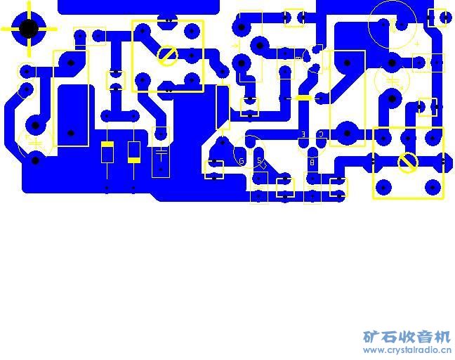

 楼主| 发表于 2010-7-21 10:48:05 | 显示全部楼层
高放部分印制板。
 楼主| 发表于 2010-7-21 10:51:51 | 显示全部楼层
这是用zyydan朋友给的S-L5。0绘的高放部分的印板图。在此,再一次感谢这位朋友,感谢热心的坛友们!

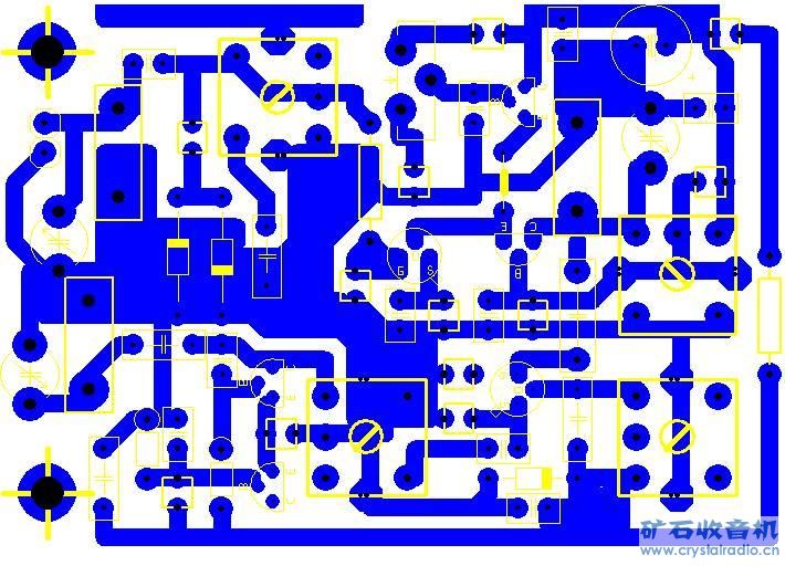

 楼主| 发表于 2010-7-21 10:56:29 | 显示全部楼层
这是高放,混频,本振部分的印板图

 楼主| 发表于 2010-7-21 11:01:27 | 显示全部楼层
不会自动排板,全手工绘的,辛苦啊!但为了学习,辛苦点也乐意了。 很快就会把中放,解调,锁相,静噪,低放,电源部分加上的。

发表于 2010-7-21 11:03:26 | 显示全部楼层
这个软件可以自动布线的啊。功能还是蛮强大的。
