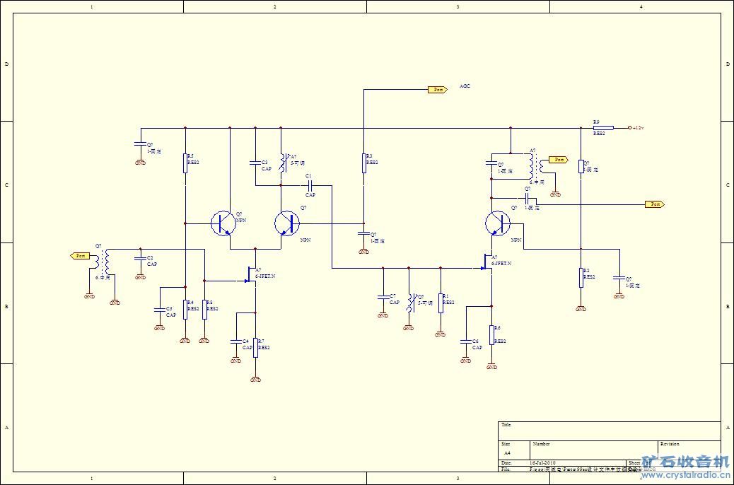

好的,昵称老哥,我加快速度 中放电路设计.JPG 再上一个方框:分立元件锁相中波收音机之三:中放电路
 楼主| 发表于 2010-7-16 20:46:53 | 显示全部楼层
以上三个单元电路,都是很常见的,除了具体元件数值没有以外,原理是很清楚的,不多说了。

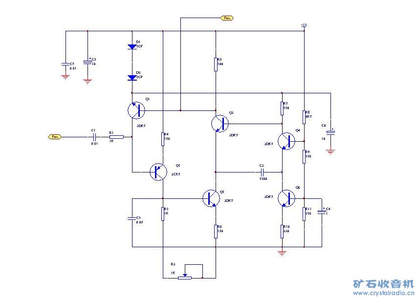

分立元件锁相中波收音机之四:锁相环电路。这款电路,我在本坛发有专贴,是以经试验过的,可以在很大的频率范围内,正确地跟踪输入信号频率的变化。
[ 本帖最后由 求知无足 于 2010-7-16 20:51 编辑 ]
 楼主| 发表于 2010-7-16 20:54:59 | 显示全部楼层
这个电路,可以产生与输入信号同频同相的输出信号。而应用这个输出信号,就可以作为同步检波器的参考信号,从而正确地解调出调幅波。
 楼主| 发表于 2010-7-16 20:57:35 | 显示全部楼层
这是本贴的连接,可以参考。
http://www.crystalradio.cn/bbs/thread-106162-1-1.html
 楼主| 发表于 2010-7-16 21:02:42 | 显示全部楼层
我用双踪示波器观察过这个电路的跟踪情况,那是太完美了,从300KHZ---600KHZ的广大频率范围内,输出信号都能正确跟踪输入信号。用来做同步检波的参考信号,真的是很完美!当然,用于同步检波,实在是用不了这么大的跟踪范围的。
 楼主| 发表于 2010-7-16 21:14:45 | 显示全部楼层
有了这个同频同相的参考信号,同步检波的问题原则上是以经解决了。明天上之五:同步检波器。

那个之三,给个小建议:R5作为下偏置电阻,最好不要直接接地,而作为检波输出的负反馈输入,这样的AGC单级控制能力可以达到或接近40dB。第二级中放可如法炮制,总的控制能力将会更强。

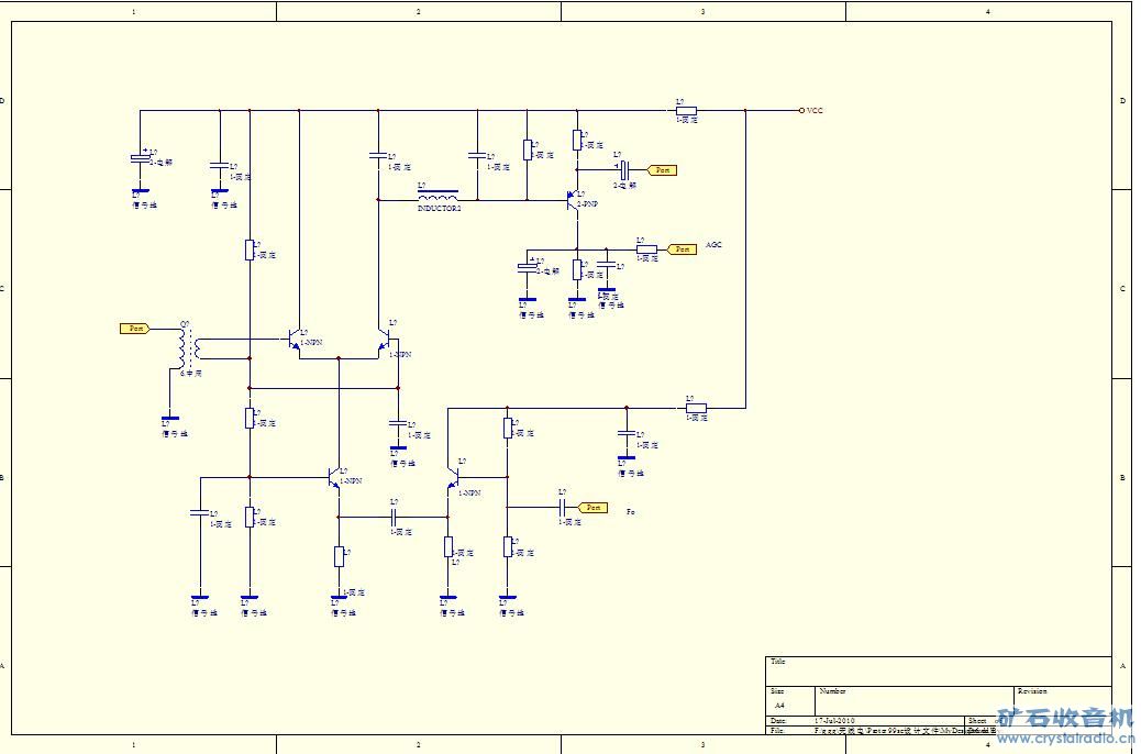

分立元件锁相中波收音机之五:相干解调级
 楼主| 发表于 2010-7-17 10:10:43 | 显示全部楼层
这是一个模似乘法器。输入的调幅信号,与锁相环来的与之同频同相的参考信号,在这里进行乘法运算。其输出信号中的高频成分,被滤波器滤除,音频成分,送到下级低放进行放大。与输入信号强度成比例的直流分量,作为AGC控制电压,去控制中放的增益。
[ 本帖最后由 求知无足 于 2010-7-17 10:33 编辑 ]
 楼主| 发表于 2010-7-17 10:13:55 | 显示全部楼层
这部分的理论基础,可参考王新成老师的《晶体管收音机中的新技术》一书中的“用模拟乘法器作检波器”一节中的有关内容。
 楼主| 发表于 2010-7-17 10:23:59 | 显示全部楼层
特别需要指出的是,这里的AGC控制,与一般收音机中用的已经有了很大的不同。一般收音机中的AGC控制电压,与信号成正比,但与噪声也成正比。当噪声大到一定程度时,这时的AGC,实际上是受噪声的控制,与信号已经没有多大关系了。这样的AGC,是不相关AGC,它是不完美的。而由锁相环产生的AGC,也就是这里用的AGC,它的强度,只与信号的强度有关,而与噪声的大小无关。因此,这个AGC,叫做相关AGC,用这样的AGC,能使收音机的接收灵敏度得到极大的提高,可以有足够的灵敏度,保证对小信号的接收。
